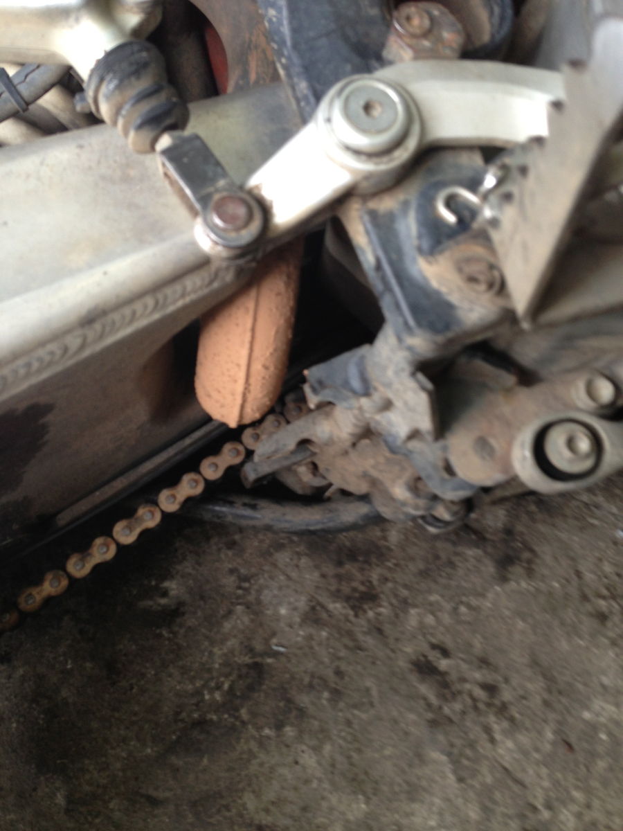

Moin,
durch artgerechte Haltung ist mein selbst gebauter Seitenstaender-relocation-bla abgebrochen. War an den Laschen, wo die Anschlaggummis fuer den Hauptstaender angschraubt werden befestigt. Kann man das einfach wieder so anbraten?

Na ja, ist ja kein tragendes Teil. Und das Moped ist in Polen zugelassen, von daher ist das mit dem TUV nicht das Problem.
Selber werde ich nicht braten, aber denke auch, so eine Lasche anschweissen sollte ja nicht gleich die ganze Festigkeit des Rahmens beinflussen.

BeitragVerfasst am : Di, 23. Jul 2013, 21:53    Titel: Antworten mit Zitat
Hallo Markus
So sehr überrascht es mich nicht, dass die Laschen dieser Beanspruchung nicht standhalten. Sind ja eigentlich nur Ständeranschläge.
Das Anschweißen würde mir an dieser Stelle aber keine allzu großen Kopfschmerzen bereiten.
Achte jedoch auf ordentliche Vorbereitung/ Ausführung.
- wenn möglich WIG schweißen
- Bauteile metallisch blank machen
- die Erdungsklemme möglichst nah an der Schweißstelle, ebenfalls an metallisch blanker Stelle befestigen - Lager etc. mögen keinen Kriechstrom
- Batterie abklemmen
- eventuell sicherheitshalber die ECU abstecken
- Schweißbereich eventuell vorwärmen und am Ende langsam abkühlen lassen
Viel Erfolg bei der Reparatur
Gruß, Holger

BeitragVerfasst am : Sa, 10. Aug 2013, 13:22    Titel: Antworten mit Zitat
so, alles erledigt:
