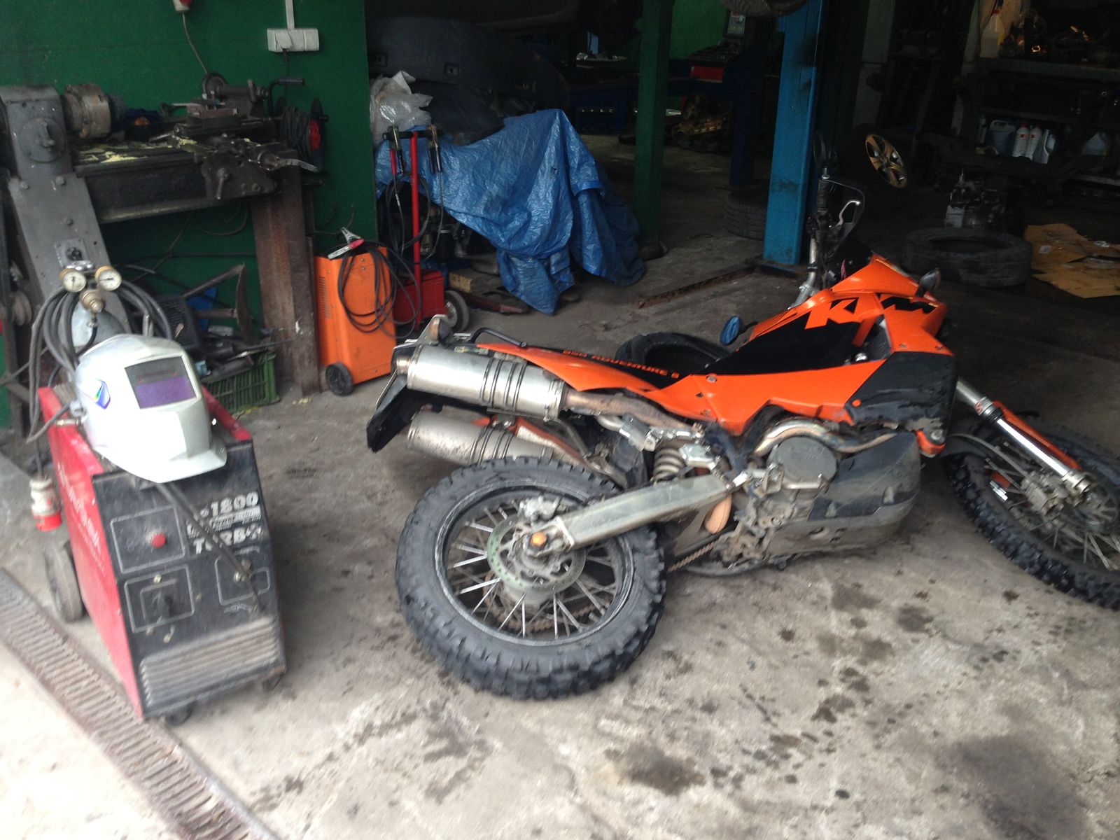

Moin,
durch artgerechte Haltung ist mein selbst gebauter Seitenstaender-relocation-bla abgebrochen. War an den Laschen, wo die Anschlaggummis fuer den Hauptstaender angschraubt werden befestigt. Kann man das einfach wieder so anbraten?

Du "brätst" da ja am Rahmen rum, also eigentlich an einem tragenden Fahrwerksteil.... Ich weiß nich inwiefern das geduldet wird, und ab welchem Punkt man das von nem Fachmann machen lassen muss. Grundsätzlich ist ein Schweißen an tragenden Rahmenteilen verboten.

in Polen findest Du bestimmt einen fähigen Schweisser, der keine Skrupel hat, die Aufnahmen wieder anzuschweißen. Dann noch etwas schwarze Farbe drüber und alles ist gut. Kein Prüfingenieur bückt sich so tief.
Ein Problem kannst Du bekommen, wenn durch das Schweißen ein Schaden entsteht, z. B. wenn die Schweißnaht der Belastung nicht standhält, der Ständer abbricht und das umfallende Motorrad ein daneben geparktes Auto beschädigt.
Da Dein selbst gebautes Sidestand-Relocation-bla das Problem verursacht hat, würde ich es demontieren und ggf. durch ein "Originalteil" ersetzen.

Na ja, ist ja kein tragendes Teil. Und das Moped ist in Polen zugelassen, von daher ist das mit dem TUV nicht das Problem.
Selber werde ich nicht braten, aber denke auch, so eine Lasche anschweissen sollte ja nicht gleich die ganze Festigkeit des Rahmens beinflussen.

Machen und nur lesen wenn sich einer Sicher ist . hat KTM am Anfang auch gemacht und erst auf klagen hin den ganzen Rahmen wegen so einer Kleinigkeit getauscht .... also ran und Farbe drauf .
Eine Schweißnaht sollte übrigens mehr halten als das Material links und rechts daneben ....
Beiträge insgesamt: 7577
BeitragVerfasst am : Di, 23. Jul 2013, 15:54    Titel: Antworten mit Zitat
Genau wie Ollo sagt, der CH Verantwortliche des Importeur's war dabei, aber
meine Ex 03er fährt immer noch, keinen hat es bisher gestört.
Nur im Bereich des Lenkkopfes wäre ich vorsichtig, Sichtkontrolle!

So sehr überrascht es mich nicht, dass die Laschen dieser Beanspruchung nicht standhalten. Sind ja eigentlich nur Ständeranschläge.
Das Anschweißen würde mir an dieser Stelle aber keine allzu großen Kopfschmerzen bereiten.
Achte jedoch auf ordentliche Vorbereitung/ Ausführung.
- wenn möglich WIG schweißen
- Bauteile metallisch blank machen
- die Erdungsklemme möglichst nah an der Schweißstelle, ebenfalls an metallisch blanker Stelle befestigen - Lager etc. mögen keinen Kriechstrom
- Batterie abklemmen
- eventuell sicherheitshalber die ECU abstecken
- Schweißbereich eventuell vorwärmen und am Ende langsam abkühlen lassen

Vielen Dank fuer die Hinweise! Wird dann so gemacht Cool

so, alles erledigt:
