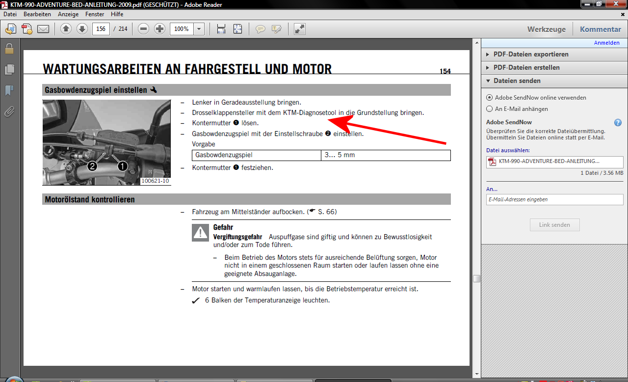

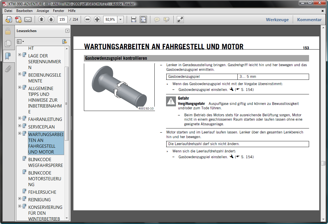

Kenyon @ Fr, 31. Mai 2013, 20:39 hat folgendes geschrieben:
Schau mal nach dem Gaszug. Der Gashahn sollte mindestens 2mm Spiel haben. Wenn die @ die 2mm nicht hat geht sie beim schalten einfach aus. ......
Wenn die (in etwa) 2-5mm Spiel nicht stimmen, dann aber nicht gleich selber nachjustieren! Davon hängt die Drossel-Klappen-Nullstellung ab. Das Justieren nur in einer KTM Werksatt machen lassen!!!!!

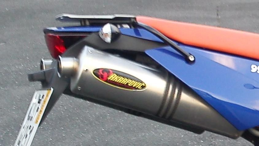

Nur so um klar zu stellen welche Akras ich montiert habe.
(Hab leider kein besseres Bild verfügbar)
 Dateigröße:  85.66 KB
 Angeschaut:  1555 mal

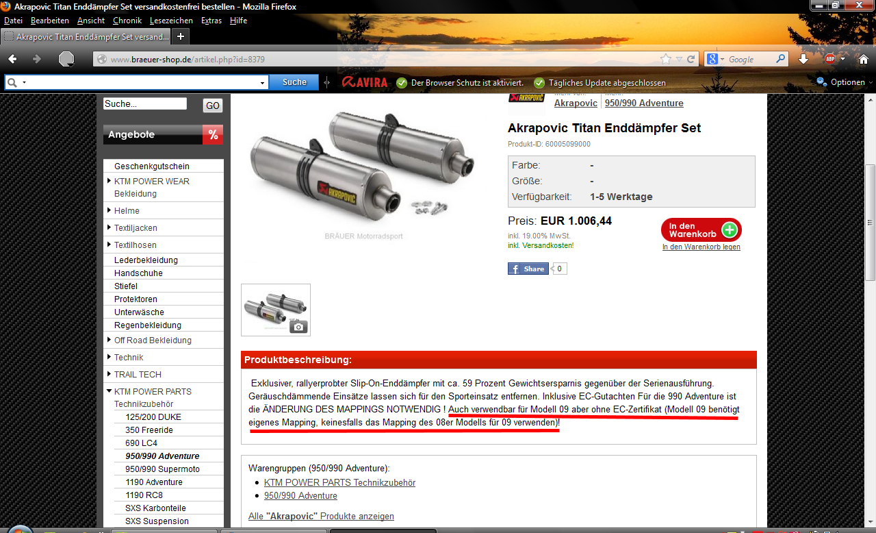

Aber Du solltest das Mapping unbedingt überprüfen lassen....möglicherweise ist ein falsches Mapping aufgespielt. Siehe Anhang!
