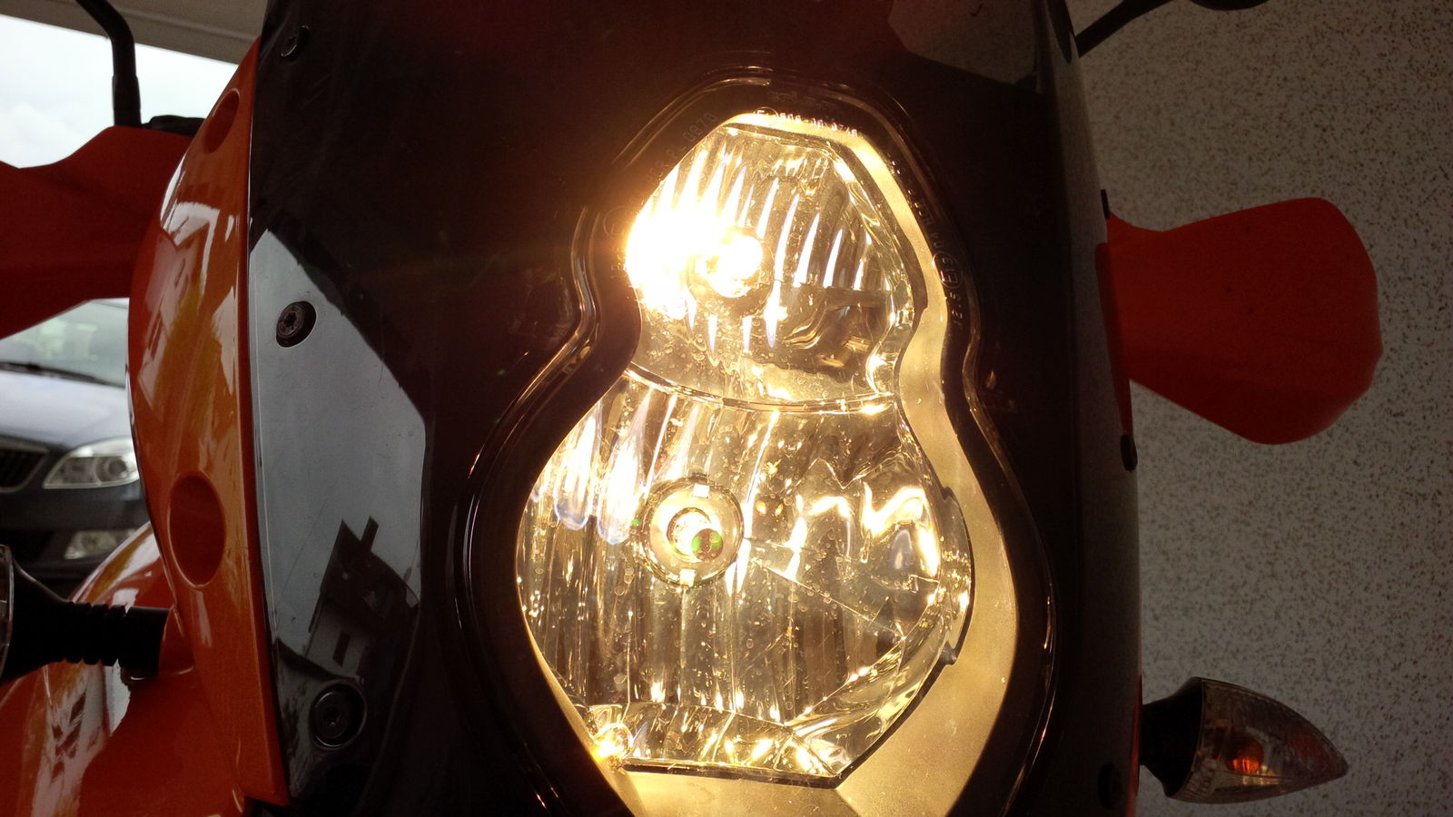

Ich versuche Bilder anzuhängen (Scheinwerfer sowie Abblend/Fernlich)
Scheinwerfer Frontal - (Fernlicht an)
 Dateigröße:  206.71 KB
 Angeschaut:  775 mal

die fernlichlampe sitz nicht richtig drinn, zeigt nach oben. dadurch reflektiert's dann zu kurz.

(1) Wie von Euch diagnostiziert: Die Fernlichtlampe saß schief in der Fassung ... gerade eingesetzt - passt jetzt.
