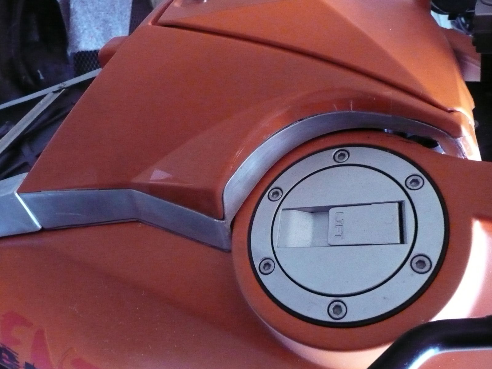

Da viele Verkleidungsteile derzeit alle noch in meinem Keller liegen, habe ich mal nach den Kennzeichen in den von BRB beschriebenen Symbolen geschaut.
Hamsterbacken, Scheinwerfermaske, hintere Seitenverkleidungen, Tankschützer, Handschuhfachoberteil und Klappe sind mit PA gekennzeichnet.
Die Tanks und die Seitenteile des Motorschutzes sind aus PA6.
Das Unterteil des Handschuhfaches und die Kühlerverkleidung sind mit PP markiert.

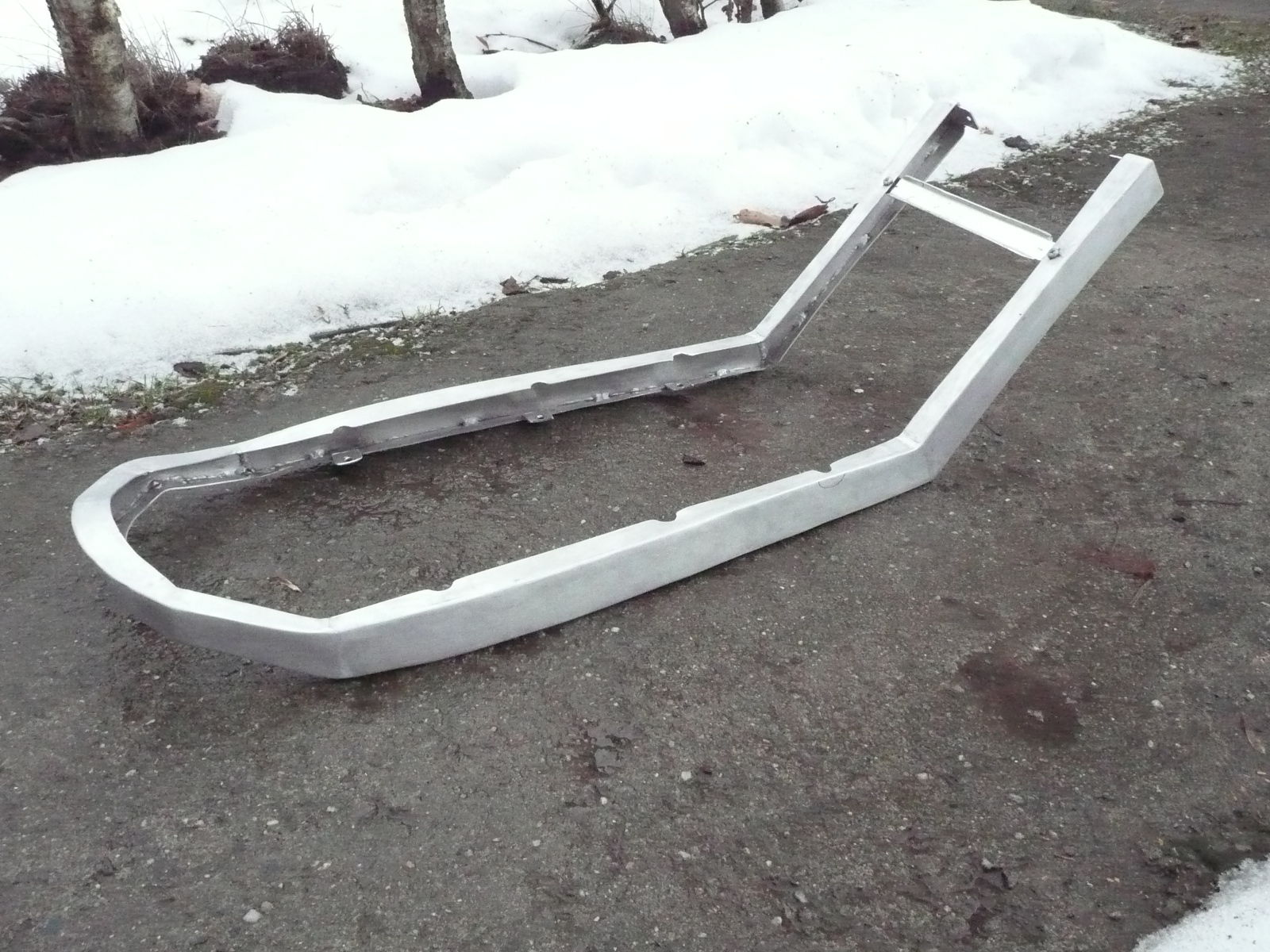

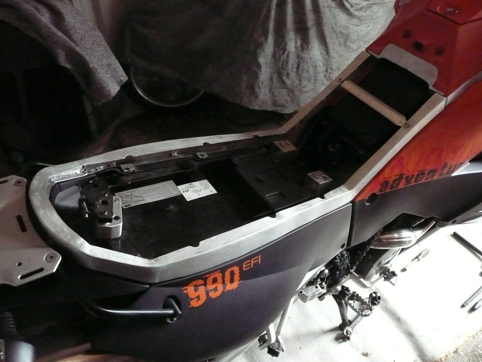

Mein Sitzbankunterbau entstand, um den Kniewinkel zu vergrößern. Da ich bei meiner N-Version nicht auf die tieferen Fußrasten von Motobau zurückgreifen wollte, wäre die normale Alternative eine Aufpolsterung der Sitzbank gewesen.
Dann hatte ich die Idee mit dem Höherlegen. Es sah auf den ersten Blick total einfach und unproblematisch aus, entwickelte sich jedoch zu einem umfangreichen, zeitaufwendigen Projekt.
Der Sitzbankrahmen ist mit den Schrauben der Seitenverkleidungen befestigt. Das Blech am Handschuhfach wurde mit durchsichtiger Kratzschutzfolie an das Oberteil geklebt.
Die Erhöhung beträgt hinten 35mm, in der Mitte (am Rahmen) 40mm und vorn am Handschuhfach ca. 30mm.
Im harten Einsatz zeigten sich auch einige Nachteile.
Bei Umfallern gab es schon einigen Dellen im Rahmen und die Verklebung am Handschuhfach musste bisher jährlich erneuert werden (offensichtlich dringt durch Verwindung irgendwann Staub und Feuchtigkeit unter die Folie, was dann nicht mehr so schön aussieht).
Ich plane deshalb, irgendwann das Distanzstück vom Handschuhfach aus passenden Kunstoff nachzufertigen und dann anzuschweißen. Aber irgendwie fehlt mir dazu momentan der Antrieb (sowie passendes Material). Wenn ich wieder ohne Krücken laufen und auch Auto fahren kann, werde ich mir mal bei regionalen Kunststoffverarbeitern Infos zu dieser Problematik besorgen.
Gruss, Holger
Anbei einige Fotos des unlackierten Rohbaus
 Dateigröße:  235.72 KB
 Angeschaut:  613 mal
 Dateigröße:  228.35 KB
 Angeschaut:  612 mal
 Dateigröße:  333.37 KB
 Angeschaut:  574 mal
