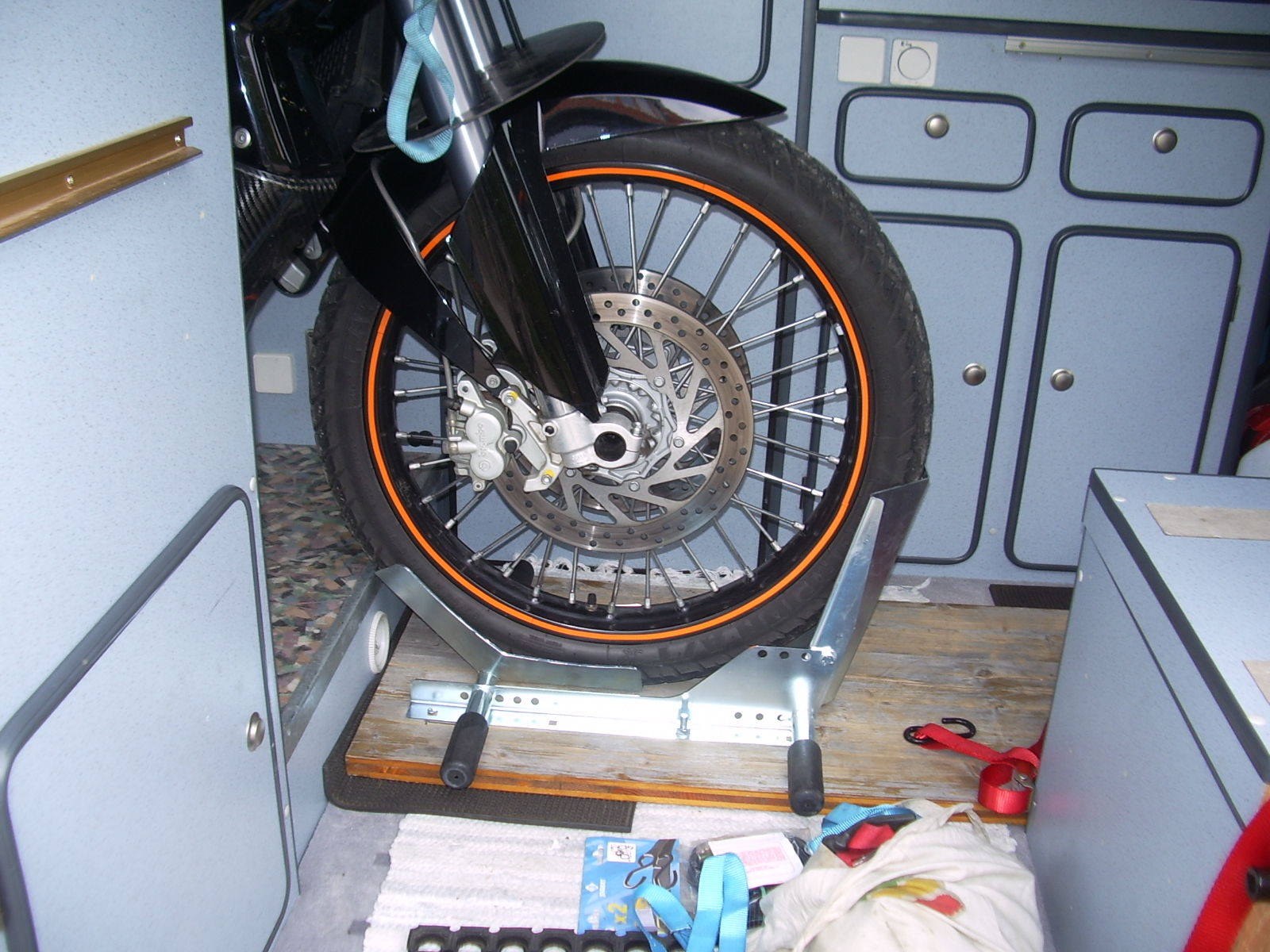

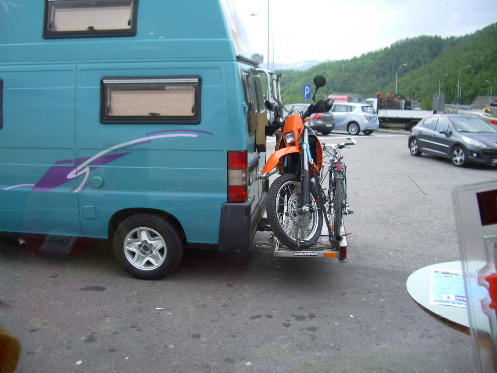

... nuja, also ich hab seit 12 Jahren einen Moppedträger am Bus, Transportiere Mopped´s auch im Bus, oder auch 1.im und das 2.te am Bus.
Bei Trägermontage (Quer zur Fahrtrichtung), ist das Mopped natürlich auch zur Rückwand gesichert. Normal zurre ich dann das Mopped mit 6 Gurten + 2xRadgurten + 2x gegen die Rückwand ab Wink
(da wackelt nix mehr). Der Träger + Achse vom Bus sind auf 300 Kg ausgelegt Wink . Also ganz so doof bin ich ned.
Meine Frage war, ob das Teil schon jemand in der Praxis hat, bzw. getestet hat. Mir geht es darum, das Teil einfach schneller auf den Träger zu befestigen.
Nur mit den Teilen würde ich auch nur eine Sportenduro längs zur Fahrtrichtung + Radklemme verwenden.

BeitragVerfasst am : So, 6. Jan 2013, 13:05    Titel: Antworten mit Zitat
Weitere Vorteile sind der stufenlose Spannbereich, der von der 85iger moto-Cross Maschine bis zur Enduro BMW GS reicht.
der GS Brocken ist nicht leichter als die LC8
Die Schienen können sicherlich auch längs sein. Auf der Demoplatte ist das etwas dämlich sparsam gelöst.
Das könnte schon halten, aber nur auf die gezogene Bremse würde ich mich nicht verlassen wollen.
Ich hab zwar nen Viano mit den Schienen, aber ich bleibe doch lieber bei der einfachen Lösung mit Stützbalken vorn für´s Vorderrad, 2 guten Spanngurten vorn und Sicherungen hinten.
Ich denke, damit sind besonders auch die Kräfte, die bei starken Ausweichmanövern oder Schleudern auftreten könnten, sehr gut abgesichert.
Wenn man will, kann man dann noch die Bremse arretieren und mit einem Riemen das Vorderrad selbst sichern.

... ich kenn solche Teile aus dem Möbelbereich (Fernsehsessel etc.)und frage mich halt wie die arretieren bzw. wie es z.B. um die Wasserdichtihkeit etc.bestellt ist. (bei den Sesseln, verrecken die auch ohne Wasser etc.)
@franky
mach ne Radklemme in den Viano, ist praktisch .. Wink
@advi
hey wäre supi, schau auch mal wie es mit verschiedenen Längen ausschaut

BeitragVerfasst am : So, 6. Jan 2013, 14:35    Titel: Antworten mit Zitat
.... nuja, Kumpel hat mal mit 3 Moppeds auf´m Hänger einen Überschlag gehabt, das Mopped welches ich draufgezurrt hatte, war immer noch aufm Hänger wacko ....
BeitragVerfasst am : So, 6. Jan 2013, 14:40    Titel: Antworten mit Zitat
froschi @ So, 6. Jan 2013, 14:35 hat folgendes geschrieben:
Was nicht unbedingt ein Vorteil sein muß ... als mir das passiert ist, ist die Maschine meiner Freundin weggeflogen, meine ist am Anhäger geblieben. Nun rate, welche hinterher schlimmer aussah. heul
