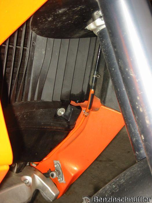

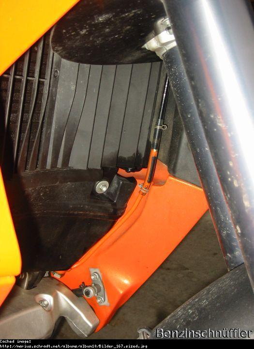

Die Idee ist ja nicht schlecht... Bloß wenn du da nen Ölstand ablesen kannst, hast du viel zu wenig Öl im Tank :D
Guck dir mal die Ölstandskontrolle vom Marius an, der Ablesebereich liegt oberhalb deines Schlauches! Und das ist der Bereich, der vom originalen Ölmess-Stab abgedeckt wird. Unterhalb gibts Probleme mit dem Öldruck (Steuerkettenspanner)!
Weitere Bilder, falls noch jemand basteln will: http://marius.schradt.net/album10

Schradt hat Recht! Ich habe den exakten Ölstand milimetergenau ermittelt und er liegt (der maximale) genau in der Mitte der Öffnung die ich mit einem durchsichtigen Schlauch verdeckt habe. Somit dürfte bei Hosis System der "sichtbare Messbereich" um ca. 5-7 cm zu tief angesetzt sein. Wenn dann bei Hosis System ober erstmal Lufz zu sehen ist dürfte die Kiste schon einen Schaden bekommen haben da schätzungsweise dann schon mehr als 1l Öl fehlt.
@Hosi
Hast Du das Ölniveau genau eingemessen? Es kann doch nicht von Moped zu Moped schwanken blink . Ich würde Dir raten vor einem Test dies nochmals gründlich zu prüfen und überlegen.

So wie ich das sehe ist Hosis Schauch nur etwas tiefer wie bei der Serienlösung von KTM.
Kann es sein, dass das Öl durch Kapilarkräfte in der Benzinschnüfflerlösung höher steigt, als der eigentliche Level im Ölbehälter steht?

"So wie ich das sehe ist Hosis Schauch nur etwas tiefer wie bei der Serienlösung von KTM."
Das ist richtig. Das Problem ist nicht eine ästhetisches ("nur etwas tiefer") sondern ein technisches. Durch dieses "nur etwas tiefer" wirst nicht den RICHTIGEN Ölstand sehen können. Somit wird das system nicht das bringen wofür es gedacht wurde.
"Kann es sein, dass das Öl durch Kapilarkräfte in der Benzinschnüfflerlösung höher steigt, als der eigentliche Level im Ölbehälter steht?"
Eindeutig NEIN.
Das Rohr welches ich verwendet habe hat innen 4mm. Da sind die kapilarkräfte gleich 0,00 . Zudem sagte ich schon daß ich den RICHTIGEN Ölstand ermittelt habe (Machine senkrecht, einmal auf den Rädern stehend und mit Gurten an Wänden befestigt, ein andermal auf Mittelständer) und haargenau auf das äußere Rohr übertragen.
Ah. Alles klar. Du meinst den wahren Ölstand. Wink
Ich hatte gerade keine LC8 zur Hand und übersehen, dass der Öltank im hinteren Bereich ja noch die beiden Absätze nach oben hat wo auf der rechten Seite der Ölmessstab drinsteckt.
Richtig, der käme dann tatsächlich auf die Höhe von Deinem Ölstand.

Ich habe nachgemessen: wenn bei Hosi das Ölniveau im Schauglas sichtbar wird liegt es ca. 6 cm unter dem Idealniveau (mitte zwischen min und max). Das sind dann immer noch mind. 4 cm unter Mindestniveau.
Mein Fazit: schön gemacht Wink aber leider untauglich Sad.
