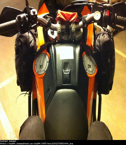

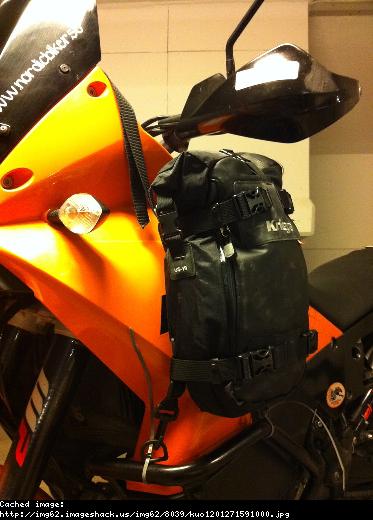

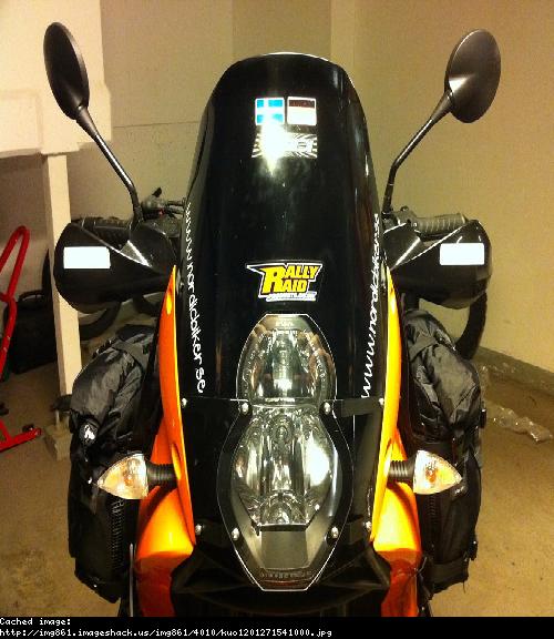

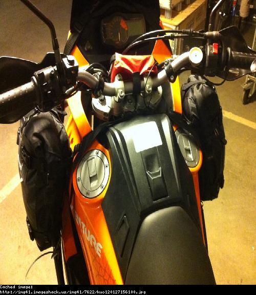

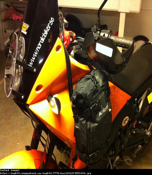

Hallo Leute!
Während man im Sommer vor lauter Motorradfahren ja kaum zum Basteln kommt, war ich heute Abend mal in der kuschelig warmen Garage und hab meiner Kreativität freien Lauf gelassen. Very Happy
Seitliche Tanktaschen sind ja eigentlich nichts neues, schau im mich z.B. auf advrider.com um so sieht man sowas öfters. Ich dachte mir, es müsste eigentlich ganz praktisch sein, einen Teil des Gewichts nach vorne zu verlagern und nebenbei noch ein bisschen mehr Gewicht auf's Vorderrad zu bekommen. Zu Weihnachten hatte ich mir zwei Kriega US10 Universaltaschen geschenkt, nur wie macht man die fest? Nach einigem Grübeln hab ich dann heute aus 5m Nylonband und zwei Handvoll Plastikteilen (Fastex-Schnallen, D-Ringe, DD-Ringe, Karabiner) ein Befestigungssystem gebastelt. Und ich muss sagen: ich bin gegeistert. Die Kati bekommt zwar so richtig viel Oberweite, aber zusätzlich zu 20l Packvolumen hab ich jetzt auch nen verbesserten Windschutz für die Knie!
Falls es jemand interessieren sollte, wie ich das ausgeführt hab, schreibt mir einfach, ist ja kein Geheimnis. Und ja: ich werde an den Ecken über die das Band läuft einfach mal Klebeband auflegen, denn sonst gibts schnell "Hautabschürfungen". Das Thema hatten wir ja schonmal...! Razz
Die grauen Kabelbinder sind natürlich nur provisorisch, das wird noch stabiler!
Nur an nen Fahrtest ist noch nicht zu denken, draussen liegt jetzt endlich mal Schnee, wurde auch Zeit. Aber in vier Wochen ist der hoffentlich weg! Wie ich dann die Gepäckaufteilung mache, muss ich noch ausprobieren, eventuell kommt sogar vorne das Kochzeugs rein, das wiegt am meisten.
So, dann träumen wir mal weiter vom Frühling...!
Keine kalten Beine mehr!

Mir erschließt sich´s aber nicht, wieso Du auf mehr Gewicht auf dem Vorderrad scharf bist.
Question Question Question
Ich kann mir das nur vorstellen, wenn ich mit Sozia und viel Gepäck unterwegs ist, um das Gewicht besser zu verteilen - und noch ein Kleidchen mehr unterzubringen Laughing

gute Idee, aber ich hätte wegen dem Schwerpunkt versucht die Taschen weiter nach unten zu bringen.
Gruß aus dem Allgäu
Heinz
irgendwas isch ja immer Wink
BeitragVerfasst am : Sa, 28. Jan 2012, 11:40    Titel: Antworten mit Zitat
Hat den Vorteil, daß man leicht dran kommt - und den Nachteil, daß man bei einem Sturz drauf fällt. Da dürfen nur unempfindliche Sachen rein ... Kleidung etwa. Vorzugsweise leicht, des hohen Schwerpunkts wegen. Weiter unten wäre in der Tat besser.

franky01 @ Sa, 28. Jan 2012, 10:26 hat folgendes geschrieben:
Nicht schlecht ! Gar nicht schlecht !!!
Vor allem auf losem Untergrund macht sich's doch sehr bemerkbar, wenn du hinten zu viel aufgeladen hast!
Man könnte die Taschen auch tiefer anbringen, aber dann sind sie wirklich sturzgefährdet. Mir ist das leider schon passiert, dass beim Anhalten die Beine zu kurz und die Schwerkraft mal wieder aussergewöhlich hoch waren, dann kippt die Kiste zur Seite und bleibt auf dem Sturzbügel liegen. In dieser hohen Position ist die Chance gut, dass die Taschen nicht aufliegen. Ein bisschen tiefer kommen sie noch, wenn ich die Karabiner etwas anders anbringe.
Und ja: wahrscheinlich kommt da wirklich nur Kleidung rein. Ausserdem werde ich bei den nächsten Touren insgesammt versuchen abzuspecken (das Gepäck mein ich) und vor allem häufig nur die Wolfman Taschen nehmen, statt der leer schon sauschweren Gobi-Koffer.
BeitragVerfasst am : Sa, 28. Jan 2012, 19:17    Titel: Antworten mit Zitat
die @ läuft mit etwas Last hinten doch eher besser, vorausgesetzt daß das Fahrwerk optimal eingestellt ist.
Fahr mal mit zu viel Last vorn auf einem Sandweg !

Ich hab auch die Erfahrung gemacht, dass die LC8 sehr vorderradlastig ausgelegt ist und dementsprechend offensiv im Sand gefahren werden muss. Wenn es weich wir liegt mir die LC4 deutlich besser (mal ganz abgesehen vom Gewicht).
Wenn Du also Stauraum brauchst, ist das sicher eine gute Lösung. Absichtlich auf mehr Last Vorne zu setzen - würde ich nicht machen...

Hätte nur angst, dass die Teile auf der Autobahn abfallen blink

ich würde dir raten die Taschen und Gurte noch gut zu unterfüttern, sonst werden dir die alles kaputtkratzen, wenn der Fahrtwind daran zerrt. (vielleicht mit Filz).

Danke für die Tips, aber leider hab ich die Taschen bis heute noch nicht ausprobieren können. Bein seit Fr in den USA und als ich Schweden verliess, lag noch immer Schnee. Motorradpremiere also nicht vor Ende März.
Wegen Autobahntempo mach ich mir keine Sorgen, hier oben darf man ja max 120. Und ausserdem vermeide ich Autobahnfahrten wie der Teufel das Weihwasser, gibt ja nix langweiligeres!
Tiefsandprobleme hab ich bei mir da oben eher selten. Tiefschnee schon eher...! Very Happy

Mit den Taschen ist das schon gut so.
Da passt alles rein was man braucht, von Camelback, Wechselklamotten und Erste-Hilfe Tasche. Kaputt gehen kann da auch nichts beim Sturz.
Mit dem Gewicht wirst nichts merken....ausser Du schiebst die Badehose auf das "nicht-schwimmen-können".
Wäre das Gewicht wirklich so schlimm, würden sich alle "Adventure mit Zusatztank bei jeder Bremsung nach vorn eingraben Wink
