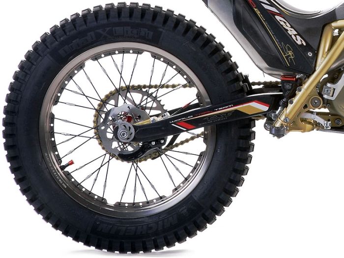

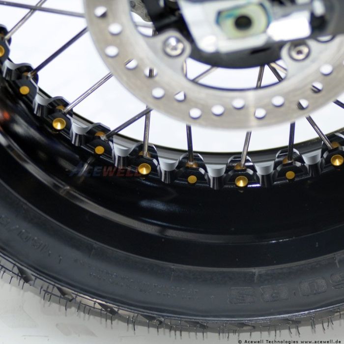

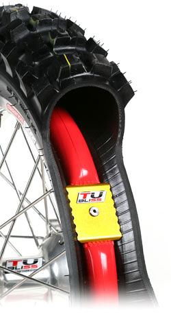

Ja nee, ist schon klar, aber Kreuzspeichen sind ja eine kleine Ausnahme. Ansonsten gibt es noch das System von Alpina mit abgedichteten Speichennippel oder die Felgensysteme von Kineo und Morad (ohne Anspruch auf Vollständigkeit. Weiterhin werden z.B. im Trialbereich spezielle Felgenbänder zum Abdichten eingesetzt (hinten fährt man i.d.R. schlauchlos mit ca. 0,4 bar) oder für Enduros gibt es unter anderem das System von tubliss.
