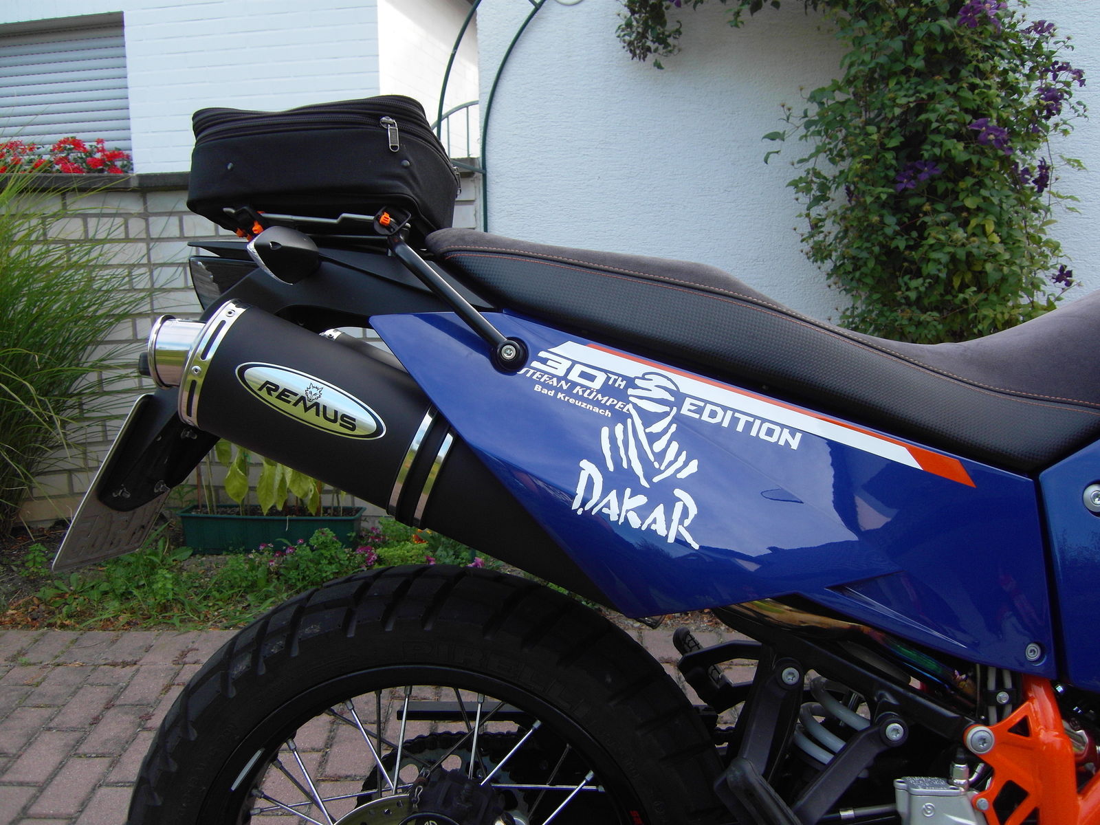

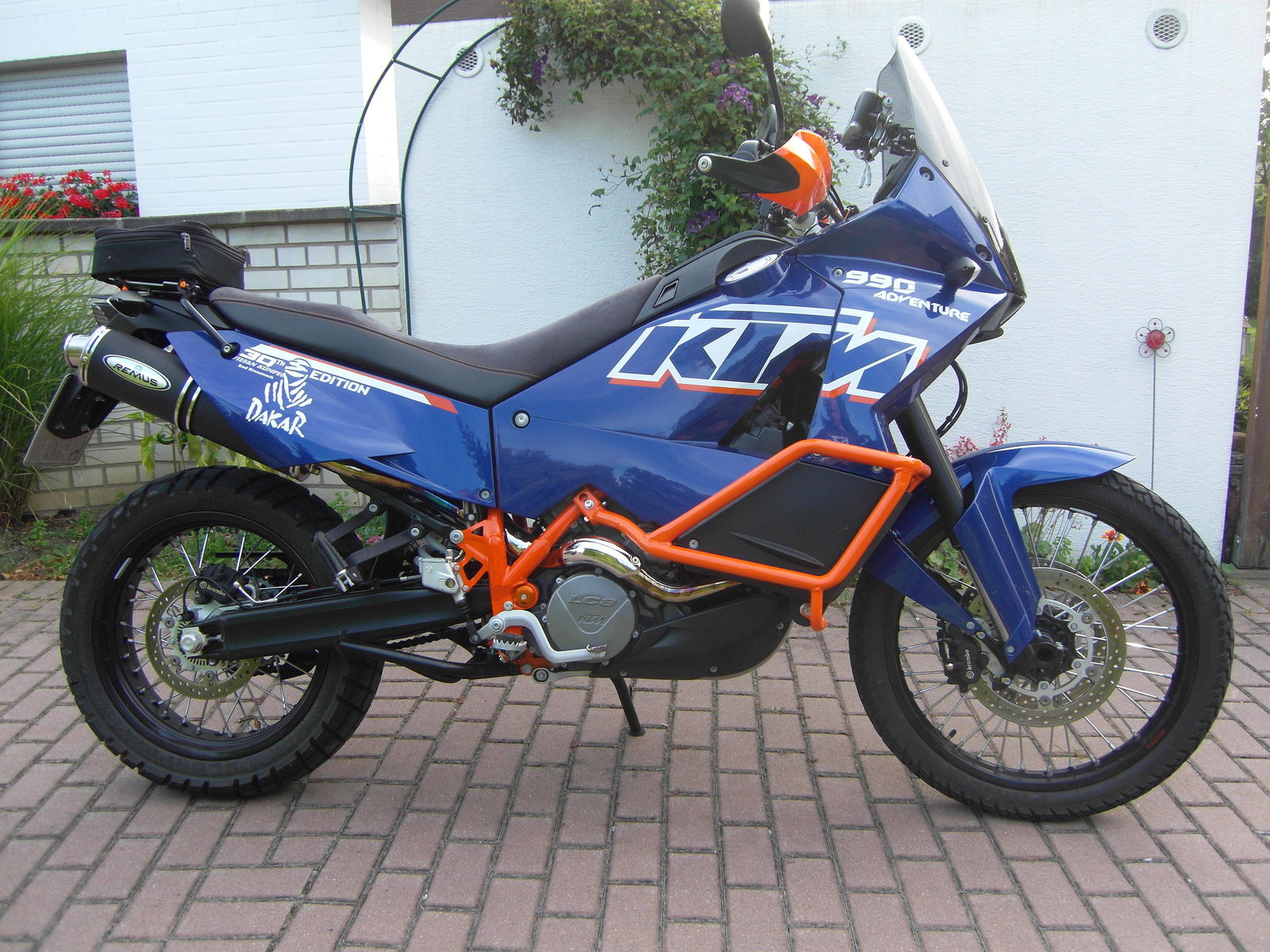

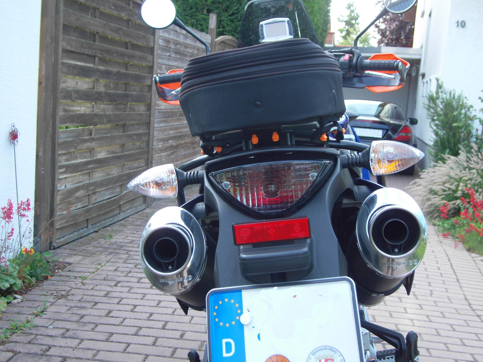

BeitragVerfasst am : Fr, 8. Jul 2011, 22:19    Titel: Antworten mit Zitat
Nabend,
so hier die Bilder.
Ciao
Mathias
