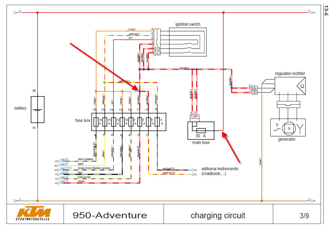

LandypietOffline
Anmeldungsdatum: 20.09.2010
Beiträge insgesamt: 7
BeitragVerfasst am : Do, 31. März 2011, 8:16    Titel: Antworten mit Zitat
Du solltest mal oben an den Sicherungen die Spannung messen ! (Masse über eine Schraube)
Wenn die Masseleitung Probleme macht die Messung wiederholen mit Mess-Masse direkt am -Pol!

Es gab keine Antwort, da ich am lernen war. Ich habe jetzt gelernt, wie man sein Möpi elektronisch durchmesst ;-)
Den Fehler habe ich dabei auch gefunden. Es war eigentlich genau dort, wo ich ihn, aufgrund von vielen Einträgen hier im Forum, vermutet habe. Es war das Starterrelais + Stecker. Die Kontakte sind durchgefault. Nicht aber wie üblich die dünnen "Blätter" im Stecker, die dann irgendwann mal abbrechen, sondern das Gegenstück - das "Weibchen". Ich habe den Fehler wohl schnell lokalisiert bzw. eingrenzen können, aber bis ich dann darauf gekommen bin, dass das "Weibchen" mucken macht (wie immer im Leben) hat es eine Weile gedauert. Für einen Elektriker vermutlich eine Arbeit auf 1 Minute aber für eine elektrotechnische Null hatte es dann doch etwas länger gedauert.
