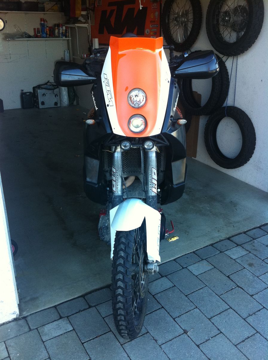

Stimmt. Die Gabelfäuste bzw. die Bohrungen für die Koti-Halterungen sind anders. Allerdings nur die jeweils beiden vorderen. Die seitliche und hintere am Bremssattelausleger passen. Ich hatte an der Gabel meiner 2004er S ( nun ehem. GO Razz ) bereits letztes Jahr den Koti einer 990er und nun den der R dran... Befestigung 3 Schrauben direkt und die 4. Schraube mittels "Aluadapter" ( ein einfaches Blech ).. funktionierte bisher ( ca. 5000 km ) einwandfrei... am WE kann ich, falls gewünscht oder benötigt, Bilder reinstellen...

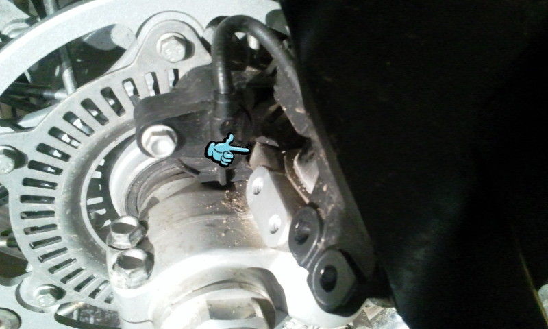

So hab mal ein Bild gemacht von der linken Gabelfaust wo der ABS-Sensor festgeschraubt ist.

Badde @ Fr, 4. Feb 2011, 20:42 hat folgendes geschrieben:
Und genau die Bohrung fehlt bei der 2004 Go. Man kann aber wohl auch die Gabelfaust einzeln tauschen. Hat hier schon jemand gemacht. Bei 245 kann ich bestätigen, keine neuen Leitungen.
Gruß d-line75

BeitragVerfasst am : So, 6. Feb 2011, 18:27    Titel: Antworten mit Zitat
d-line75 @ Fr, 4. Feb 2011, 21:09 hat folgendes geschrieben:
Ist da nur keine Bohrung oder auch kein Metall wo die Bohrung reinkäme?

BeitragVerfasst am : So, 6. Feb 2011, 20:45    Titel: Antworten mit Zitat
Nur keine Bohrung bzw. kein Gewinde.
Material ist da. Wenn Du Dir das zutraust selber zu machen? ich denke aber, der Sensor muß sehr genau sitzen.
Gruß d-line75
gruebel Diese beiden Gewinde zur vorderen Befestigung des Koti sind bei der 950er weiter auseinander... die Position des äußeren Gewindes ist bei beiden Modellen ziemlich gleich... dort wo Dein "Händchen" hin zeigt, ist bei der 950er in etwa das innere Gewinde für die Kotibefestigung. Ob dann dieses Gewinde für den Sensor passt oder ob noch genügend Material für ein weiteres Gewinde ist
Auf dem nachfolgenden Bild ( ich zur Zeit kein besseres ) ist ein 990er Koti an der Gabel einer 950er montiert.. da die beiden inneren Gewinde in der Gabelfaust nicht übereinstimmten, habe ich den Koti vorne einfach "geklemmt"...

Danke für die Info´s
Leider kommt jetzt nur das Tauschen der Gabelfäuste infrage, da ich den Sensor nich freischnauze festmachen will und kann.
