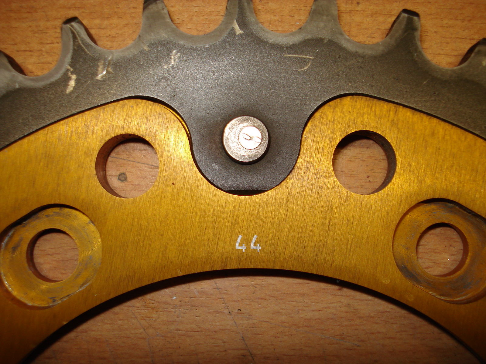

Ich fahre 16:44 auf der "R". Ist offroad ein bissl angenehmer und auf der Strasse passt's auch noch. Topspeed ist halt nimmer ganz so hoch, aber das is mir wurscht.
to.weOffline
Anmeldungsdatum: 30.07.2007
Beiträge insgesamt: 2192
 →  21.000 km
KTM LC4 Adv 640, 2003
 →  32.000 km
KTM LC4 690 Enduro Mod.2019
BeitragVerfasst am : Do, 30. Sep 2010, 14:30    Titel: Antworten mit Zitat
Ollebolle @ Do, 30. Sep 2010, 12:49 hat folgendes geschrieben:
Wirklich 44 ? Nicht ggf. 45 ?

BeitragVerfasst am : Fr, 1. Okt 2010, 12:29    Titel: Antworten mit Zitat
to.we @ Do, 30. Sep 2010, 14:30 hat folgendes geschrieben:
44 Exclamation
Ist selten, gibt's aber. Hatte ich bei der 950er auch schon drauf.
Passt auch mit originaler Kette.
