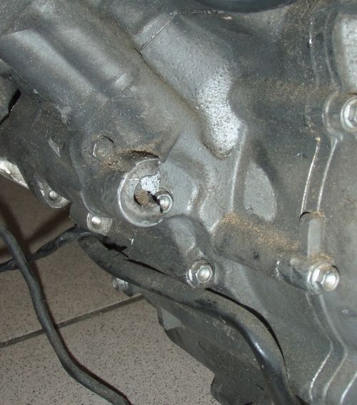

Moin,
ich habe gerade den ebay-motor erhalten. Die vordere Motorhalterung ist kaputt. Kann man das schweissen? Oder hat jemand noch andere Vorschlaege?
Markus

Geht die Schraube da nicht durch bis auf die andere Seite? Dann würde ich das einfach so lassen.
Ansonsten vielleicht mit nem Helicoil probieren.
Zum Schweißen muss alles auseinander und ob das wirklich hält weißt du vermutlich auch erst hinterher - ob der Aufwand dann lohnt musst du selbst entscheiden

Doch, Schraube geht durch. Habe mir ueberlegt vielleicht das glatt abzutrennen und dann eine Huelse/Distanzbuchse dazwischen zu setzen.

OstMarkus @ Mi, 11. Aug 2010, 16:00 hat folgendes geschrieben:
Ja, genau. Mach das so.

Ok, dann werde ich das so machen. Aber mal eine grundsaetzliche Frage:
Warum muesste ich den Motor zerlegen? Wird das zu heiss und innen verbrennen Dichtungen oder sowas? Von wegen Verziehen wuerde ich denken, die Gehaeusehaelften verziehen sich mehr, wenn ich sie auseinander habe. Falsch gedacht?

Wenn Du nichts zerlegst könnten Spannungen entstehen und mit der Zeit ist mehr kaputt als Dir lieb ist.
Welder ist glaube so ein SFI der Dir da gute Tips geben könnte.
Ansonsten beim abtrennen schauen das keine raue bzw. gerissene Oberfläche über bleibt wo später ein Riß weiter wandern könnte.
