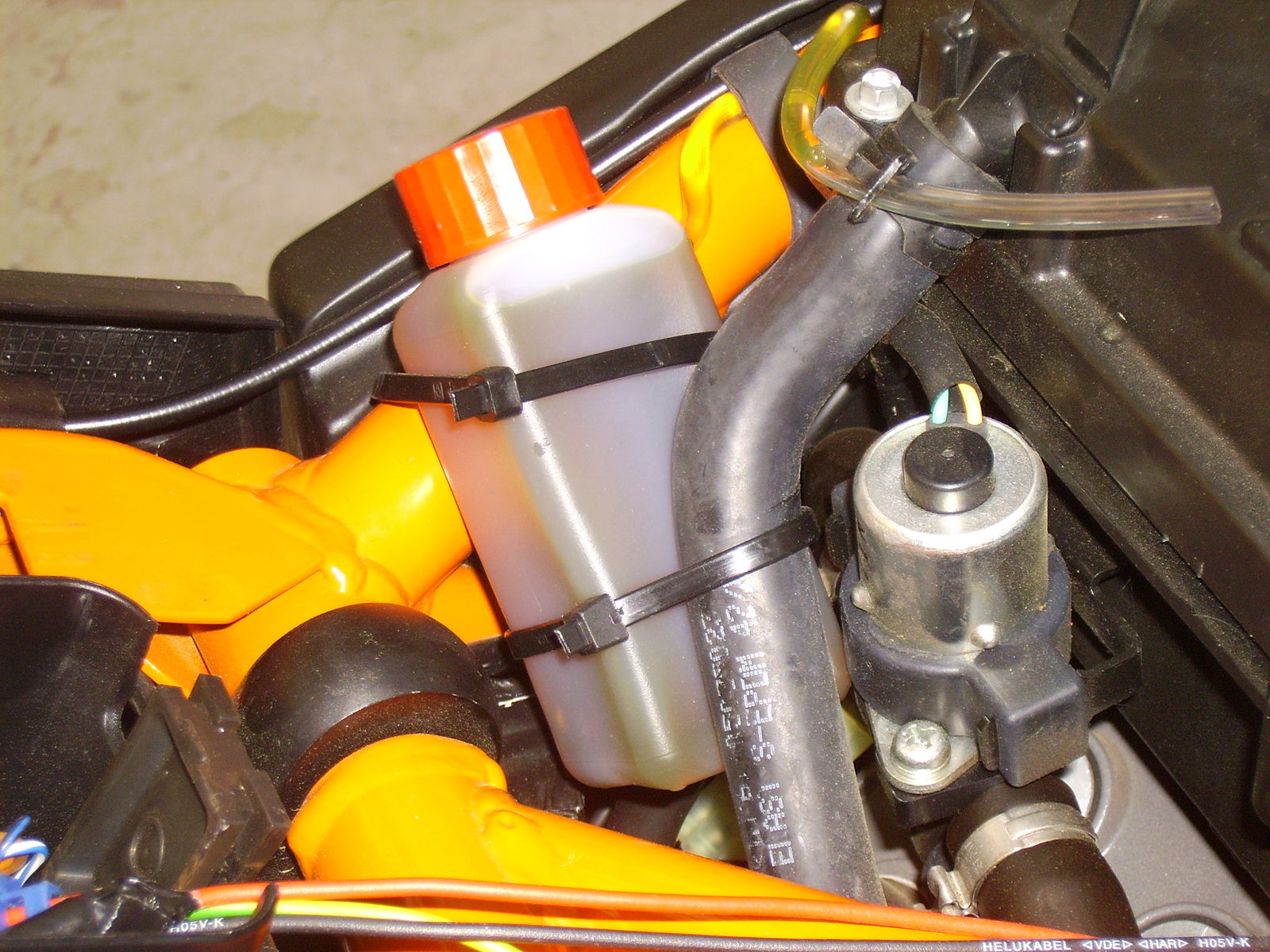

Der Ölbehälter...
 Dateigröße:  360.46 KB
 Angeschaut:  1105 mal

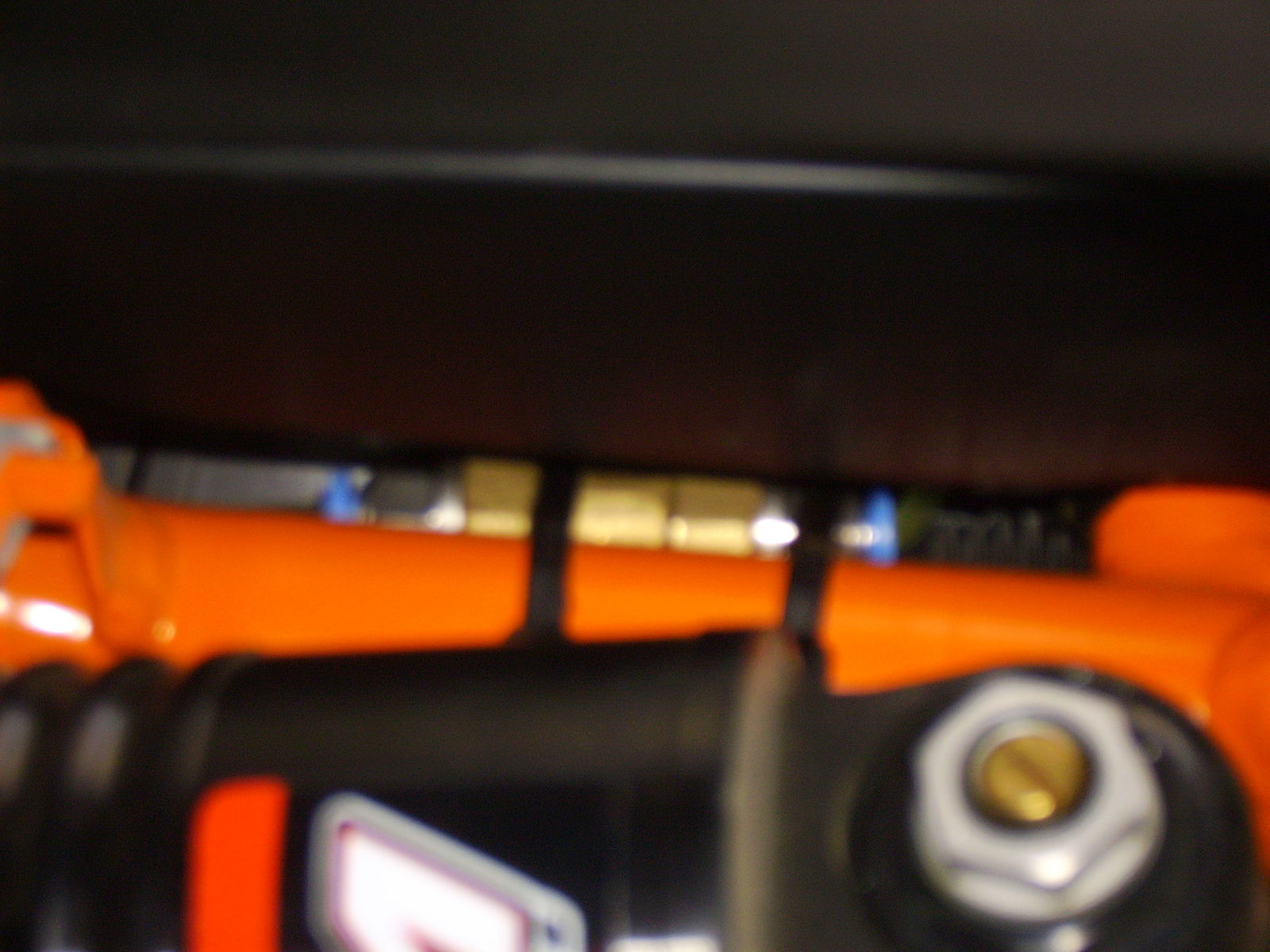

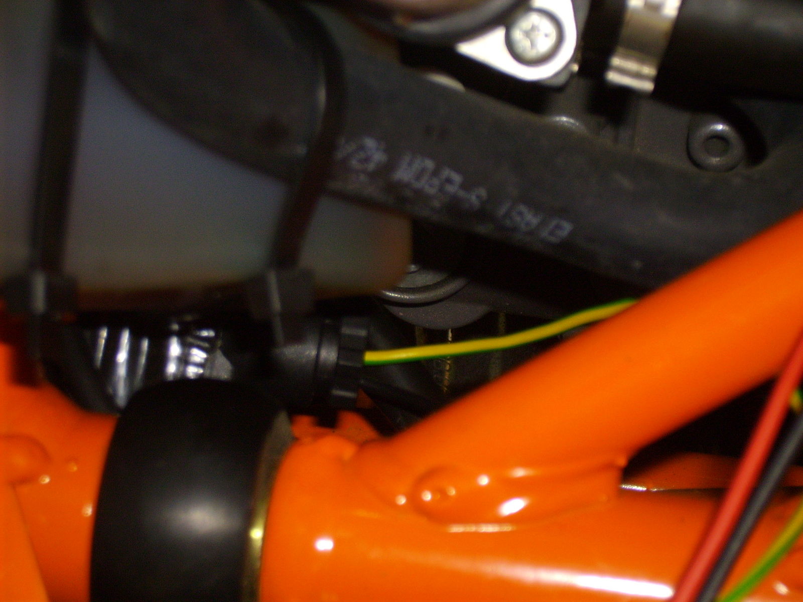

...etwas tiefer das Magnetventil (etwas Versteckt zwischen Federbein, Rahmen und hinterem Zylinder (leider aucgh noch unscharf geknipst)...
 Dateigröße:  222.8 KB
 Angeschaut:  1048 mal

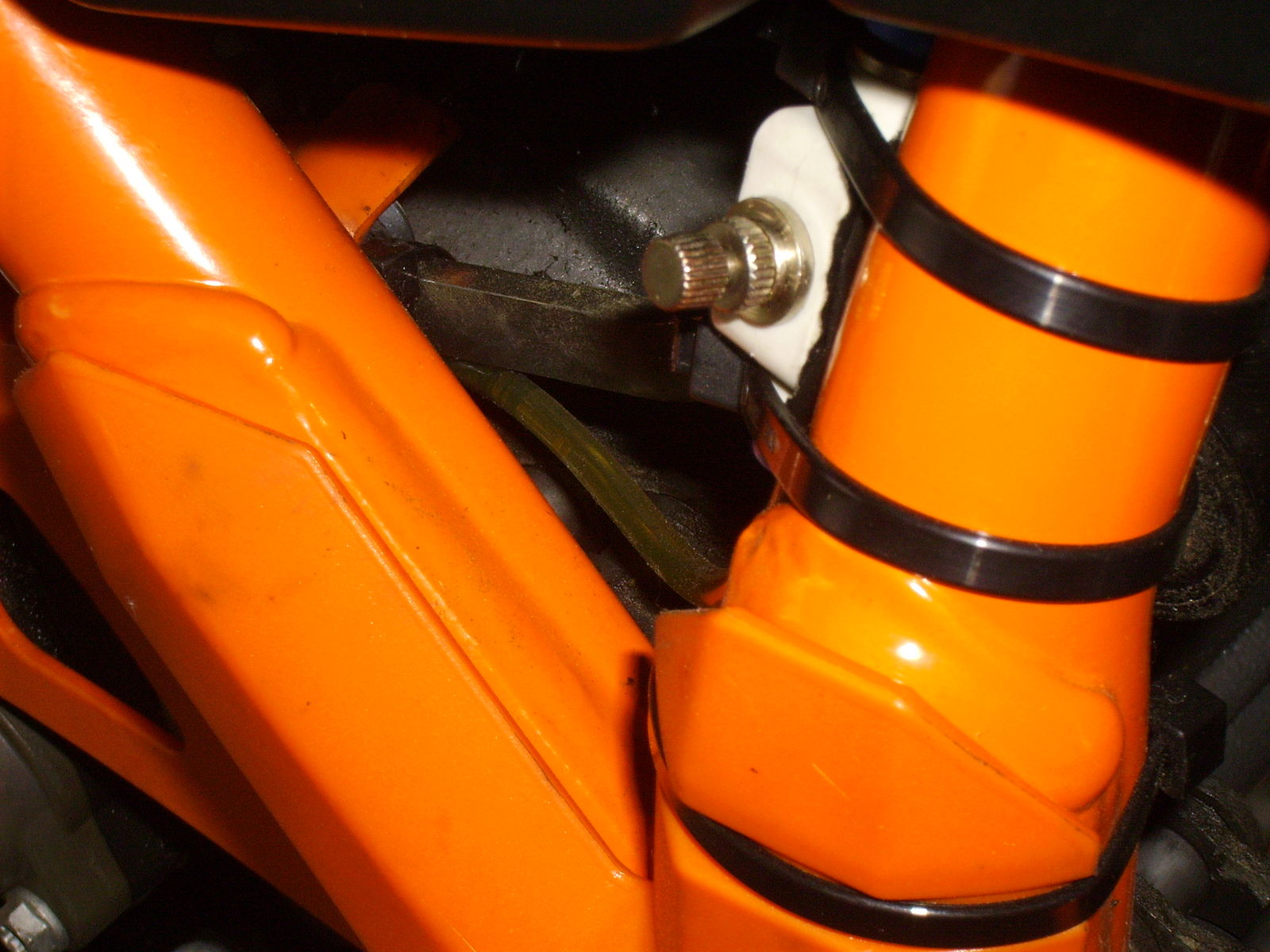

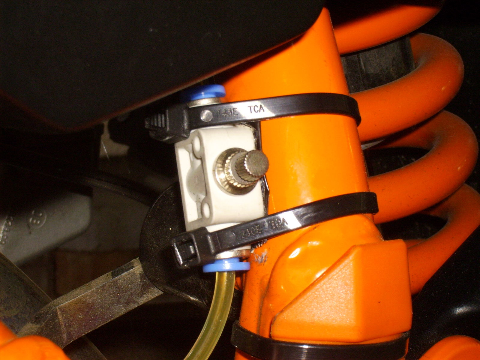

...die Kettenöldurchflussmengeneinstellschraube...
 Dateigröße:  271.56 KB
 Angeschaut:  1123 mal
...der Schlauch, durch den das Öl hinter dem Antriebsritzel auf die Kette träufelt...
 Dateigröße:  244.68 KB
 Angeschaut:  1155 mal

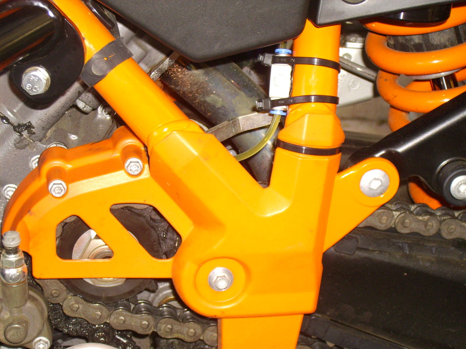

...und nochmal der von außen Sichtbare Teil komplett! Die Kabelbinder werden gelegentlich noch durch orangene ersetzt!
 Dateigröße:  316 KB
 Angeschaut:  1120 mal
