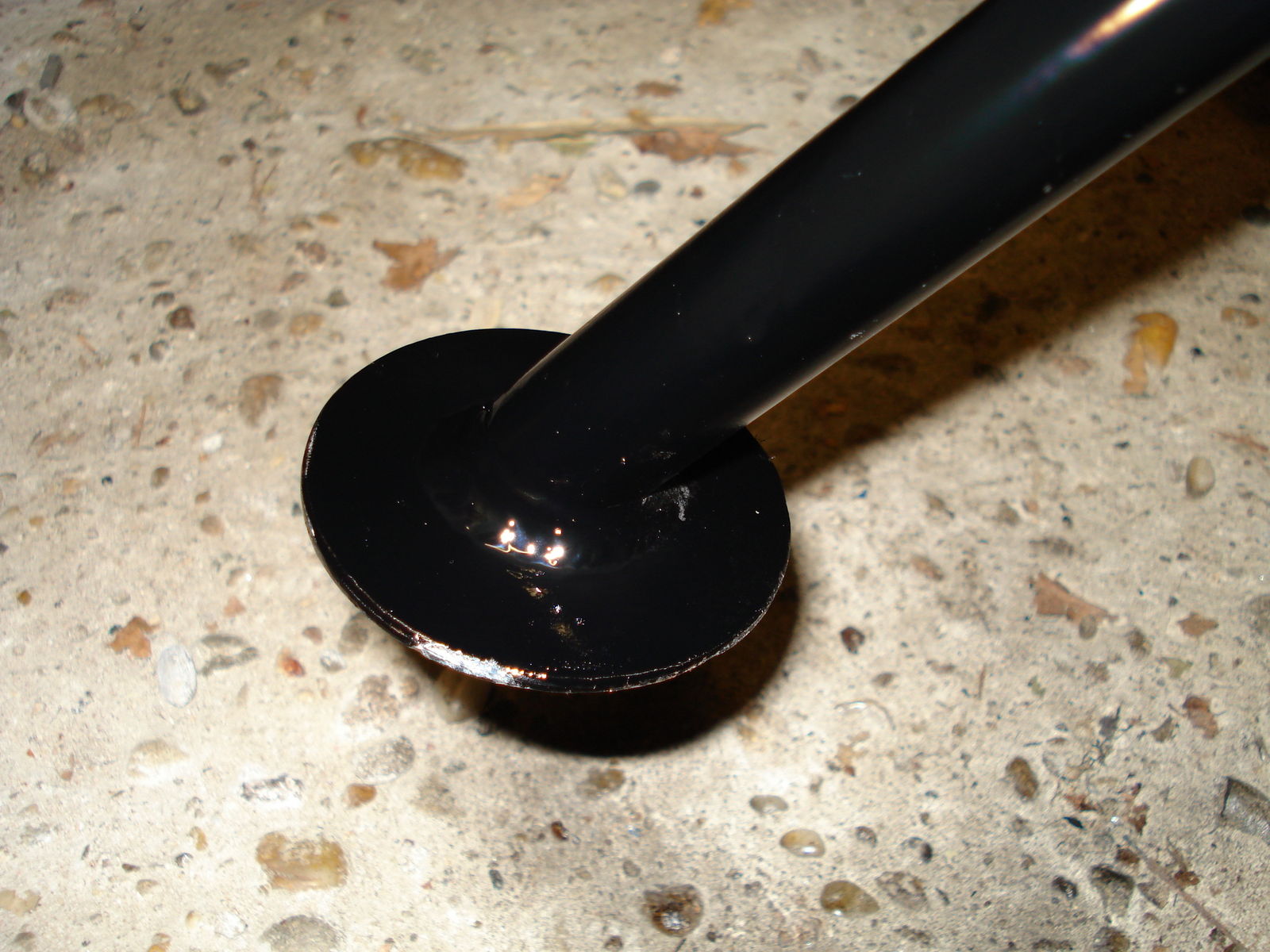

Moin,
hat hier schon mal jemand ne kleine Platte unter den Seitenständer schweissen lassen, so dass der Fuss breiter wird? (der Serienfuss ist mir zu klein für losen Untergrund). Bin gerade am überlegen, welche Form am besten ist... rund, oval, eckig... hmh...
Irgendwelche Empfehlungen?
Ja. Rund, 6,5cm Durchmesser. So schlägt er nicht an der Schwinge an.

Nee, sone Schraublösung kommt mir nicht ins Haus. Geschweisst ist einfach und haltbarer. Wird wieder lackiert oder gepulvert und feddich!
Ich glaub ich machs rund und leicht aussermittig nach aussen versetzt. Denke gerade über 8cm Durchmesser nach. Ich werd mal ein Bildchen machen, wenn ich fertig bin.

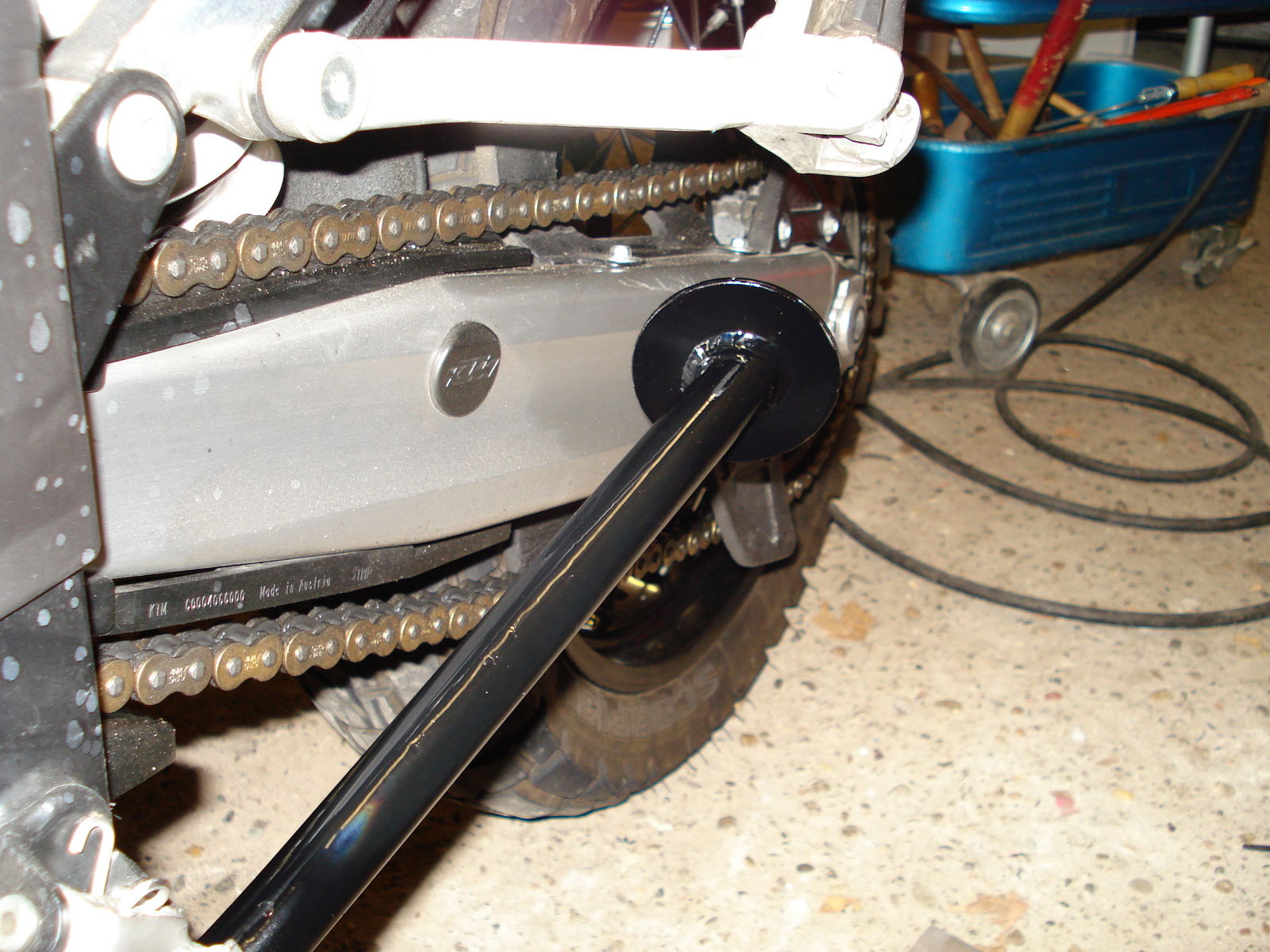

BeitragVerfasst am : Sa, 18. Apr 2009, 17:24    Titel: Antworten mit Zitat
Das TT-Teil kann man vergessen. Einfach Platte anschweißen und feddisch.
Durchmesser ist 70mm. Da schleift nix.

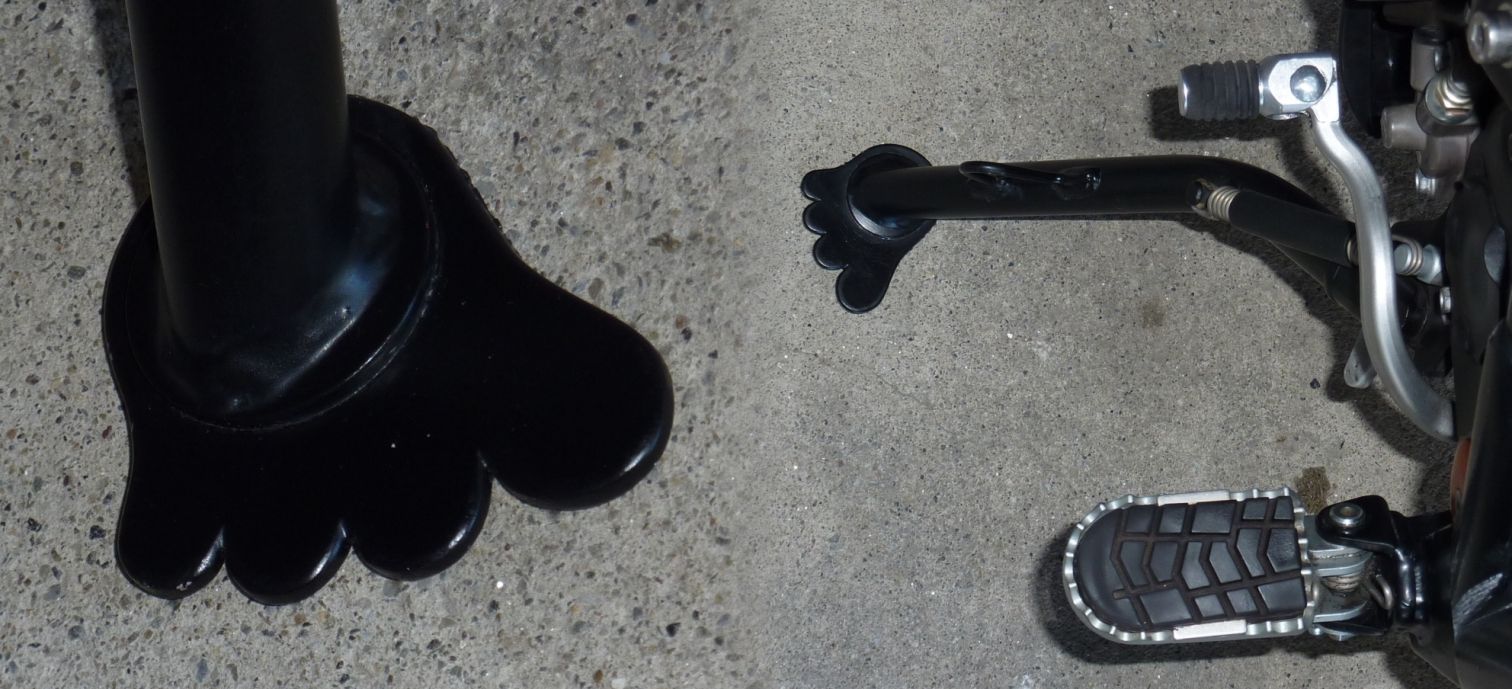

jannesOffline
Anmeldungsdatum: 26.04.2007
Beiträge insgesamt: 34
Enfield
Puch SV 175
BeitragVerfasst am : So, 31. Mai 2009, 18:38    Titel: Antworten mit Zitat
Hallo!
- oder Fuß (2mm-Alu) anschrauben.
Gewinde in Ständer geschnitten, von unten angeschraubt und mit Stift gegen Verdrehen gesichert.
Hält bereits die 3. Saison.
lg Hannes

BeitragVerfasst am : So, 31. Mai 2009, 19:06    Titel: Antworten mit Zitat
Very Happy Geil!
coolmooseOffline
Anmeldungsdatum: 08.03.2005
Beiträge insgesamt: 4410
BeitragVerfasst am : So, 31. Mai 2009, 19:35    Titel: Antworten mit Zitat
Razz
kretabikerOffline
Anmeldungsdatum: 01.09.2008
Beiträge insgesamt: 6067
BeitragVerfasst am : So, 31. Mai 2009, 20:07    Titel: Antworten mit Zitat
@jannes:
....wo bekommt man denn so nen "Schweißfuß" her, wenn man selber keine Laubsäge-Arbeiten tätigen will (klar könnte ich den Schlosser meinere Wahl fragen, wenn ich denn einen hätte!)? Kannst Du noch ein von der Schraube und Stift am Unterfuß reinstellen (Senkkopf-Schraube bei 2mm Material?)?
Super schicke und lustige Lösung, by the way! Cool
SuperMarioOffline
Anmeldungsdatum: 31.05.2009
Beiträge insgesamt: 290
BeitragVerfasst am : Mo, 1. Jun 2009, 11:49    Titel: Antworten mit Zitat
Hi,
ja von der Sraube und dem Stift hät ich auch gern ein Bild gehabt.
Danke
Mario
