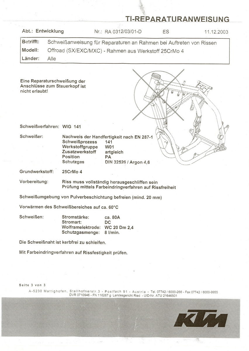

WelderOffline
Anmeldungsdatum: 25.01.2008
Beiträge insgesamt: 873
KTM LC8 Adv 990 S, 2006
BeitragVerfasst am : Sa, 13. Jun 2009, 8:27    Titel: Antworten mit Zitat
eigentlich sollte es kein akt sein den rahmen zu schweißen !
es gibt extra reperaturanweisungen und wenn mann sich daran hällt
sollte der rahmen danach " fast wie neu " sein (vorausgesetzt der schweißer baut kein scheiß).
die gibt es für jeden rahmen
 Dateigröße:  158.49 KB
 Angeschaut:  1201 mal
http://www.pirateracing.de/
