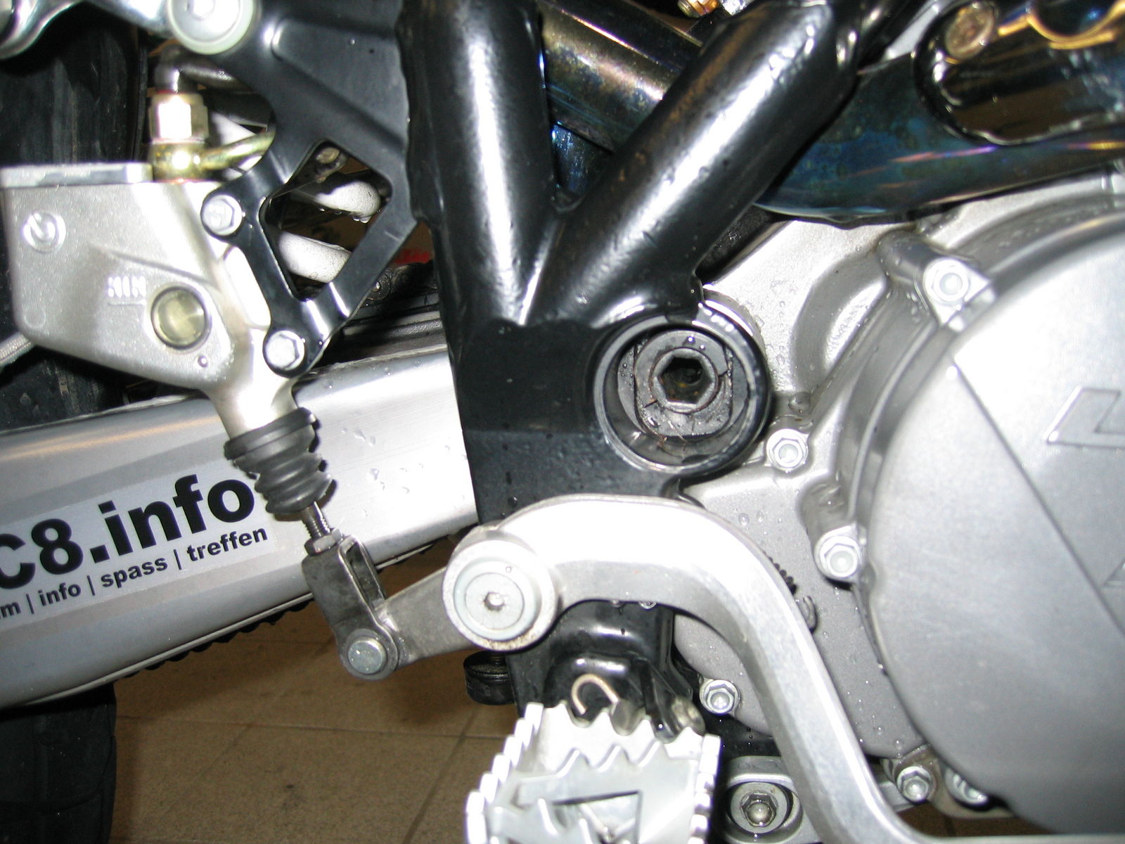

ron.rennfahrer @ Do, 1. Jan 2009, 14:33 hat folgendes geschrieben:
Ich hatte gerade mal versucht mit `nem Inbus von der rechten Seite den Bolzen zu bewegen. Mit `ner Verlängerung hatte es dann auch geklappt.
das hättest Du besser nicht gemacht. Denn der Inbus ist nur zum gegenhalten beim anziehen der Achse. Der Ansatz von der Achse auf der rechten Seite hat zwar Gewinde aber sollte fest bleiben.
Bei mir war sogar schon mal der Ansatz gebrochen obwohl ich noch nie an der Achse war. Wurde ja dann auf Garantie ersetzt.
Und wenn Du nun die Achse drehen kannst, ist sie doch immer noch mit dem Innenring des Lagers festgegammelt.
Defekte Schwingenachse
 Dateigröße:  268.99 KB
 Angeschaut:  855 mal

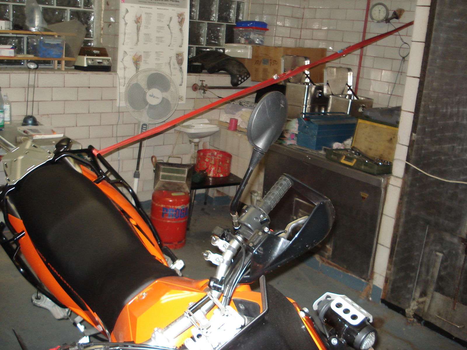

Hinterrad wieder einbauen scheidet aus, da Reifen ab und ein neuer erst ende Januar zur Verfügung steht. Hab mich jetzt erst mal für diese Variante entschieden:

Neugier... Mr. Green
Was machst denn mit den ganzen Dingens da am Lenker?
Lenker-Dingens

BeitragVerfasst am : Do, 1. Jan 2009, 19:49    Titel: Antworten mit Zitat
apmxxl @ Do, 1. Jan 2009, 17:58 hat folgendes geschrieben:
Die beiden Nebelscheinwerfer schalten Wink
