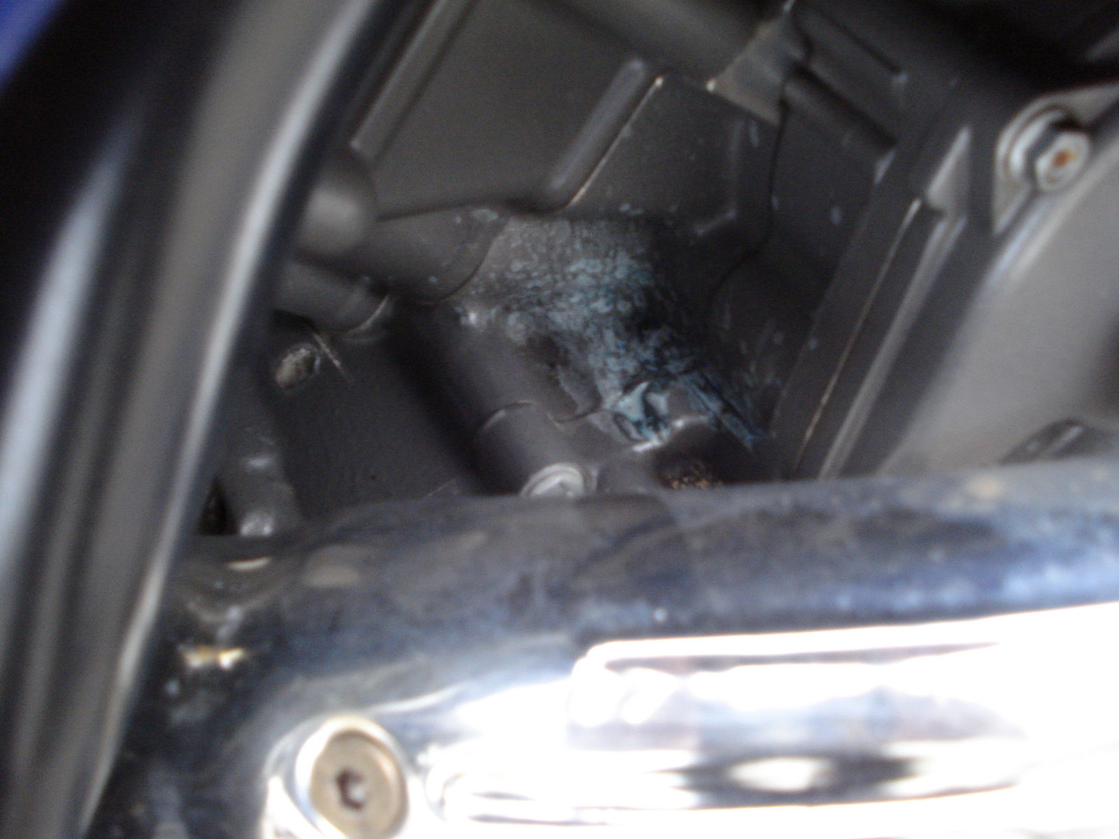

Mit grosser Sorge habe ich diese Kühlwasserrückstände meinem Mech gezeigt.
Er versuchte mich zu beruhigen, und vermutet den Wasseraustritt bei einem
Material Fehler im Guss des Wasserpumpengehäuses.
Zum höheren Wasserstand im Ausgleichsbehälter hatte er keine Idee.
Hatte das schon jemand?

Hatte kürzlich ein ähnliches Bild, plus kleine Pfütze unter dem abgestellten Moped. Habe alle WP-Schrauben nachgezogen; zwei davon waren etwas lose. Beim anschliessenden Testlauf siffte etwas Flüssigkeit entlang dem WP-Gehäuse; konnte es aber nicht genau orten.
Ein paar Tage später: 100 km gefahren, alles trocken, Ausgleichsbehälter normal gefüllt.
Klares Fazit also: Keine Ahnung Laughing !
P.S.: Moped war etwa vor 1'000km im Service...

Was gibt´s da zu vermuten? So wie ich das erkenne fehlt ja ein Stück vom Gehäuse, da müsste eigentlich die Papierdichtung freiliegen. Oder sehe ich das falsch? blink
Ist Luft im Kühlkreislauf dann blubbert das Wasser bis in den Ausgleichsbehälter und der Wasserstand wird dort höher.
Diesen Schaden sollte KTM auf jeden Fall (!) auf Kulanz reparieren.
Ist ja kein großes Ding dieses Gehäuseteil auszutauschen.
Ist ja kein großes Ding dieses Gehäuseteil auszutauschen.[/quote]
Klare Sache. Da fehlt was. Merkwuerdig, dass das bei der Endkontrolle keinem aufgefallen ist. Garantie! Eindeutiger gehts ja wohl kaum.
das falsch? blink
Ja, das siehst du falsch, leider ist das Bild nicht sehr gut
Wird auch so gemacht, nur keine Panik, war nur ein Frage.

Fehler behoben:
Die Dichtung hatte einen Durchbruch, daraus spritze es an den Zylinderkopf,
von dort tropfte es hinter die WP und verdunstete dort.
Auf ausdrücklichen Wunsch wurde die WP Welle auch ersetzt, erst nach der
Demontage sah man wie nötig das war.
Hoffen wir auf eine Rep. auf Kulanz, ist nicht mehr so eindeutig . . .

Bruggma @ Sa, 25. Okt 2008, 12:22 hat folgendes geschrieben:
Fehler behoben:
Die vom Wasserpumpendeckel Question
ktm-pilot

Nehme ich an, sonst hätte er ja von Anfang an gesehen, dass die Welle nach
ist und ersetzt, so kenne ich ihn jedenfalls

Der Wasserpumpendeckel hat ein O-Ring.
Das Gehäuse eine Papierdichtung.
Ich denke die Papierdichtung war defekt.
Bei der Papierdichtung gibts aber kein Wasser....
Der Formdichtring des Wasserpumpendeckels war bei mir auch schonmal am Schwitzen beim letzten BF-Wintertreffen und im Sommer hab ich die Dichtung dann vorsichtshalber neugemacht.

Schande über mich!
Da hast du natürlich recht
