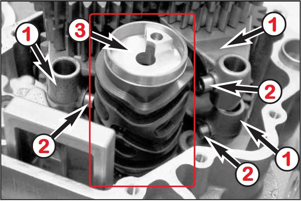

also wenn Du Dir absolut sicher bist, dass es nicht an der Kupplung liegt, dann würde ich erst mal den Schaltwalzenkopf, die Schaltklauen (äh... das Gleitblech/Gleitstück inkl. Führungsbolzen), Arretierhebel und/oder die 2 Federn kontrolieren.
Aber was mich wundert ist die anfängliche Warm / Kalt Geschichte, dann könnten es auch noch die Schaltgabeln [1], Schaltrollen [2] oder gar die Schaltwalze [3] sein, was aber nicht so dolle ist, wegen dem Arbeitsaufwand.

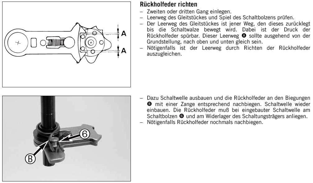

Schau mal hier was ich gefunden habe:

Lieber Hotfire,
du hast den Müll, den du heute morgen geschrieben hast, selbst gelöscht?
http://forum.lc8.info/viewtopic.php?t=13571
Wollte ich noch kommentieren... aber hast du ja wohl selbst festgestellt...
@supersammy: Lass die weitere Diagnose und Reparatur besser von einer Fachwerkstatt durchführen, weil
- falls es die Rückholfeder ist, muss Motoröl, Kühlwasser raus, Tank, vorderer Krümmer, Kupplungskorb, rechter Motorseitendeckel demontiert werden, dafür brauchts an Spezialwerkzeug zumindest die Kupplungs-Sperrscheibe
- falls es wirklich was am Getriebe sein sollte, dann muss der Motor komplett ausgebaut und komplett zerlegt werden, also Zylinder runter und Gehäusehälften getrennt werden. Das würde ich als drei Nummern zu groß für einem Hobbyschrauber einstufen, egal ob er ein Reparatur-Handbuch hat, oder nicht.

Ich denke Müll war es nicht,
aber ich kaufe ein Teil (für 5 Euro) lieber neu, bevor ich es etliche male hin und her biege !
Aber da KTM sagt: zurück biegen, dann bin ich so fair und revidiere auch mal meine Meinung, auch wenn ich es für Schwachsinn halte, weil überall vor Rückverformungen von Federn abgeraten wird (deutlich erhöhte Bruchanfälligkeit) !

Was soll bekannt sein? Zumindest hier im Forum gab es das soweit ich mich erinnere vielleicht 2-3 Mal und KTM Sommer hatte vor 2 Jahren auch noch keinen einzigen Fall von verbogenen Rückholfedern, die zum Schaltungsausfall führten. Auch hat sich bei meiner Schaltung bei den 50tkm danach genau gar nix zurückverbogen. Die Schaltung funktionierte einwandfrei und die Getriebe-Zahnräder waren in neuwertigem Zustand.
Ohne es zu wissen, würde ich vermuten, dass man diese Feder auch als original Ersatzteil beim Einbau zurechtbiegen muss.
Warten wir doch einfach ab, was der Händler da diagnostiziert, von dem Herumraten hier hat ja wohl niemand was.

[quote="Schradt @Ohne es zu wissen, würde ich vermuten, dass man diese Feder auch als original Ersatzteil beim Einbau zurechtbiegen muss.
= Genau, der Bewegungsweg ist zu kontrollieren und dann KANN die Feder nachgebogen werden um oben und unten ein identisches Ergebnis zu ereichen.
