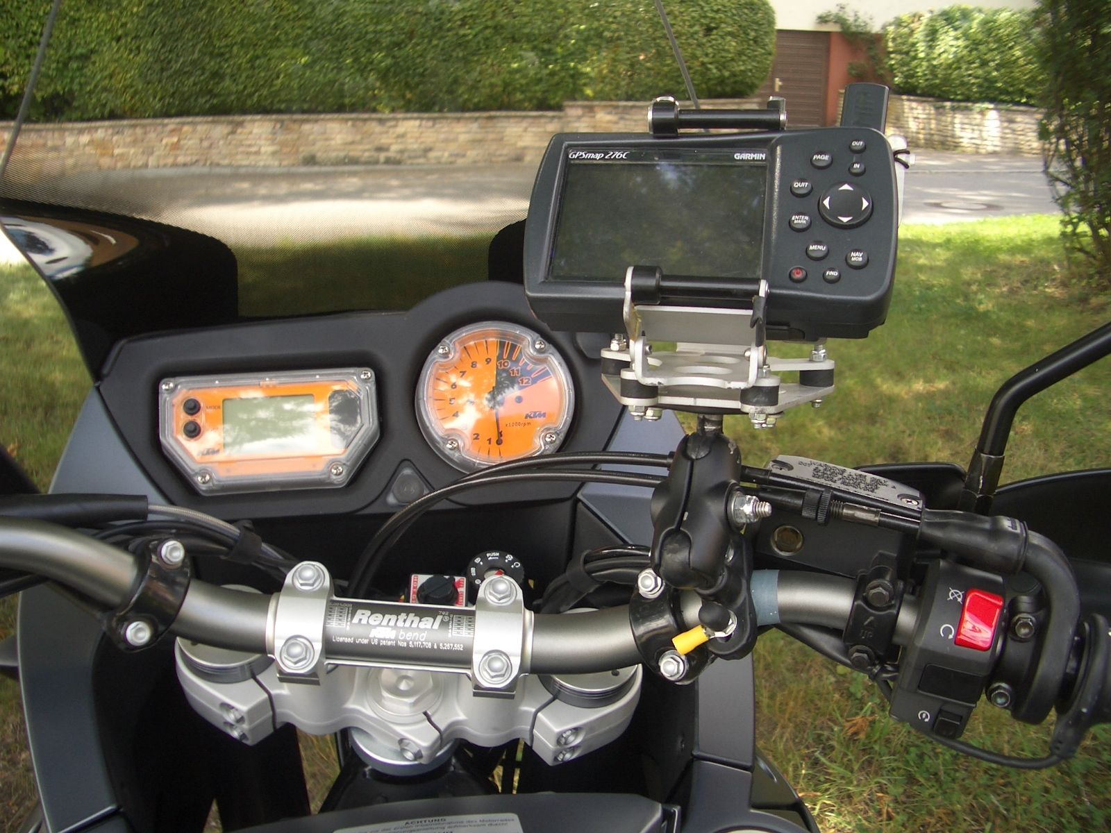

bis die teile von bikertech kommen, habe ich das navi mal so befestigt:

BeitragVerfasst am : Di, 5. Aug 2008, 15:13    Titel: Antworten mit Zitat
Bo ey, man is das´n Turm!!!
Gruß-BRB
