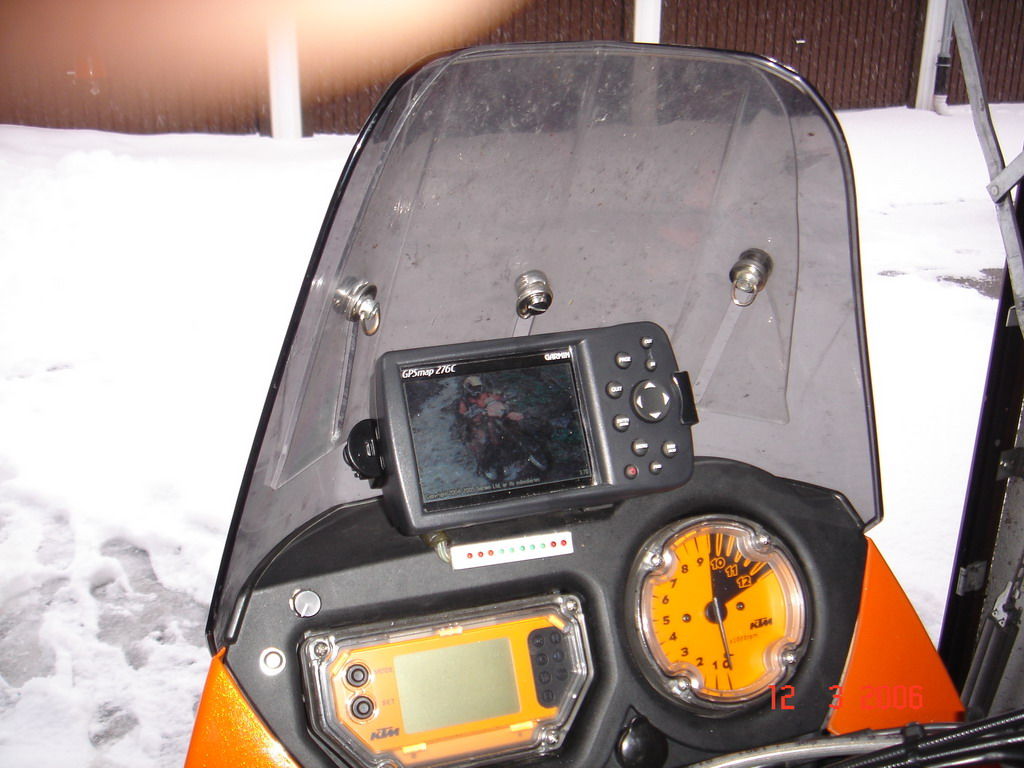

Wie vor 2-3 Tagen angekündigt habe ich meine Halterung für den Garmin 276C fertig.
Zur Vorgeschichte: angefangen habe ich wie viele andere auch mit dem Ver von Garmin. Die TT-Halterung hatte ich ziemlich schön ins Cockpit verstaut und das Gerät war auch sehr toll. Allerdings war es nicht das schnellste und die letzten Kartenupdates haben immer größere Kartenkacheln gabracht. Ergebnis: der Speicher dev Ver war viel zu klein. Also ein 276C war dann angesagt. Leider habe ich mir das Teil fast 2 Jahre verkniffen nur weil es keine vernünftige Halterung dafür gab. Vernünftig bedeutet für mich (andere mögen es anders sehen): einfach, klein, günstig, geländetauglich, abschließbar muss nicht sein und das wichtigste=immer im Blickfeld. TT-Halter haben das Schwingungsproblem, sind teuer, das Gerät ist irgendwo zwischen Fahrer und Cockpit. Die Rammounts mit Lenkermontage scheiden von vornherein aus wegen des Sichtfeldproblems. Was bleibt? Nichts? Das dachte ich auch recht lang bis ich auf diese Seite gestoßen bin: http://www.bikertech.de/html/gps176_276.html . Daß der Possi http://possi.de/ auch Gunnars Teile benutzt war natürlich ein guter Grund um mit Gunnar einige Stunden zu quasseln. Da er selbst Mopedfahrer ist bestärkte mich in der Annahme, daß seine Telie die richtigen sein würden. Wie Mopedfahrer i.d.R. sind (oder sein sollten ;-)) hat mir dann Gunnar die Teile am nächsten Tag bereits versendet und 24h später hatte ich sie da. Schneller kanns nicht mehr gehen!
Da wir im Allgäu immer noch tiefsten Winter haben war dann Bastelei angesagt. Erstmal habe ich das Original-Garminkabel mit dem Lautsptrecher und Zigasteckerteil durchtrennt. Das Teil mit dem Originalgarminstecker bleibt jetzt am Gerät. Es ist 20cm lang und an anderen Ende ist ein Diodenstecker. Eine Diodenbuchse und Lautsprecher sind im Auto, eine andere Diodenbuchse ist fest am Moped befestigt. Somit entfällt das lästige umstecken des Garminsteckers und auch die Defekte an diesem werden seltener.

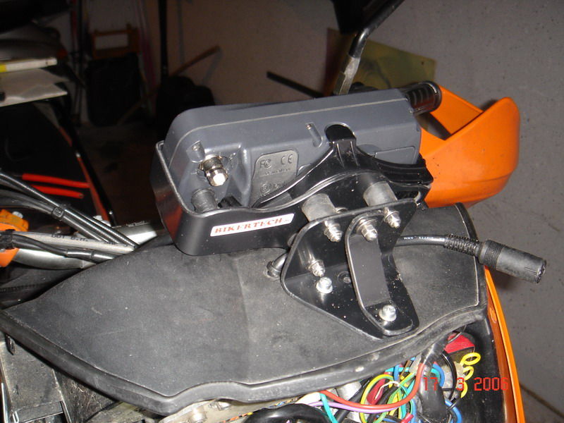

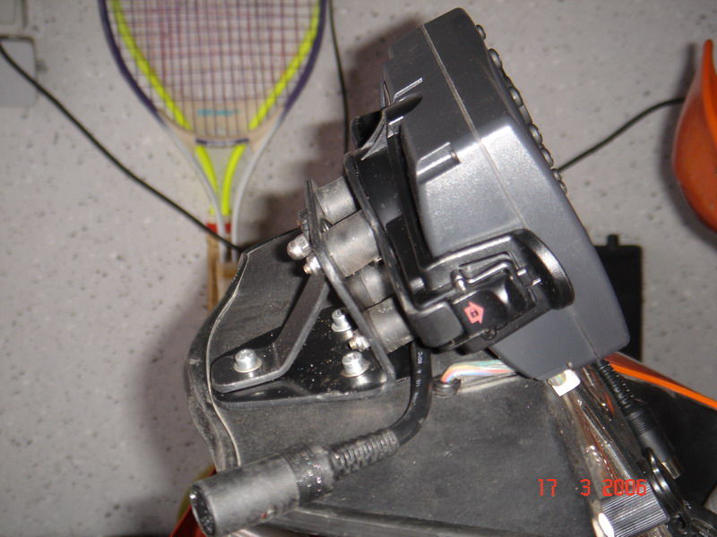

Nachdem die Elektrik erledigt war gings an den eigentlichen Halter. Das Teil von Gunnar (www.bikertech.de) ist aus stabilem Kuststoff, 3mm. Alle Gummipuffer, Schrauben, selbstsichernde Muttern und Scheiben sind vorhanden. Die Teile passten zusammen so wie man es von einem Inscheniör erwartet hätte Wink . Der Bikertech-Halter (er nimmt den Garmin-Marinehalter auf) ist sehr pfiffig: rechts wird der 276C zusätzlich durch einen Bügel gehalten, links verhindert das Bikertech-Teil zuverlässig daß der Schieber nach unten rutscht. Ich persönlich habe jetzt ein gutes Gefühl daß der 276C nicht mehr raushupfen kann. Danach habe ich einen passenden Winkel aus Alu 2mm gebastelt, diesen mit einer Strebe verstärkt und dann zusätzlich die obere Fläche des Cockpits nochmal mit einem kurzen Aluflachband gegen das "Geweih" abgestützt. Jetzt sitzt der 276C genau dort wo ich ihn schon immer haben wollte. Fahrprobe habe ich noch keine gemacht, ich bin mir aber absolut sicher daß da nichts und nie wackeln wird. Es sitzt bombenfest, durch die kl. Gummipuffer werden aber die Killervibrationen gut gedämpft. Die Originalantenne habe ich wegen der Platzverhältnisse abnehmen müssen. Sie wird durch eine externe ersetzt. Die habe ich zwar noch nicht aber der Platz dafür steht schon fest: oben auf dem Tacho, neben dem GPS.
Im Cockpit ist es jetzt zwar eng, das GPS kommt aber nirgendwo an, selbst wenn es vibrieren sollte (aws es aber nicht tun wird Wink )
Und nochwas: daß die gesamte Konstruktion nicht wie das von TT mit einem Schloss versehen ist stört mich nicht. Wenn jemand den 276C klauen will dann geht das auch samt TT-Halter. Schlösser sind nur was für ehrliche Leute. Ich nehme mein GPS i.d.R. runter wenn ich es nicht im Blickfeld behalten kann.
Auf den Bildern http://marius.schradt.net/album17 könnt ihr alles detailiert sehen, auch der Vegleich zum Ver. Das Bikertech-Teil welches ich benutzt habe ist ein älteres Modell welches mit nur 3 Gummipuffer auskommt (dadurch auch billiger Laughing ). Die jetzigen haben 4 Puffer was die Montage erleichtert (siehe die Neigung der Gummipuffer an meiner Halterung welche aus Platzgründen entstanden ist).
PS: ich habe soeben mit Gunnar telefoniert und er wird die nächsten Tage von mir genauere Pläne bekommen um fertige LC8-Lösungen anbieten zu können. Das ganze soll dann aus Kunststoff gefertigt sein. Er wird wahrscheinlich auch bald passende günstige Antennen anbieten können. Das Set soll dann auch für weniger geübte Bastler geeignet sein. Die Elektrik kann jeder ändern wie er will (oder auch nicht). Ich habe mich da http://www.honda-varadero.de/336.0.html inspirieren lassen Wink .
Und übrigens: Gunnar kann auch Sonderwünsche erfüllen (mein Halter ist z.B. ohne Antennenstütze). Leider kann auch Gunnar den Allgäuer Winter nicht vertreiben Sad .
PPS: ish bin mit Gunnar nicht verwandt, verschwägert o.d.gl. und ach nicht an seinem Umsatz beteiligt (aber das wisst ihr schon Wink ) Ich mache aber gerne Werbung für jemanden der gute Ideen umsetzt und tolle Teile unters Mopedfahrervolk bringt. Das war bei den Alukoffern von RMS der Fall http://www.rms-rogers.de ).
Jetzt soll nur noch die Sonne scheinen wub .

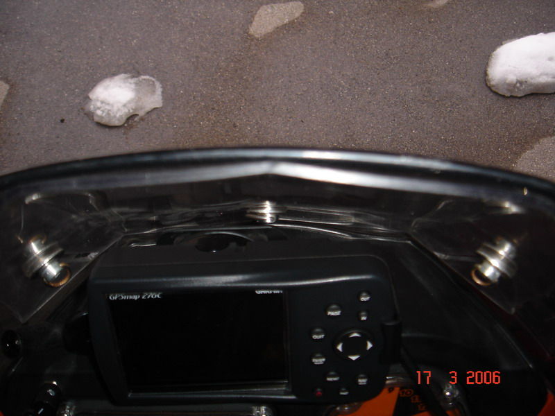

Die endgültige Fassung meiner Bikertech-Halterung ist fertig und dran . Nur die extrene Antenne ist noch nicht geliefert Mad . Platz dafür ist aber genügend da.
Alles ist perfekt ablesbar , nichts abgedeckt , wackeln tut auch nichts . So wollte ich schon immer die Halterung haben wub .
Alle Teile sind aus Plaste von Bikertech

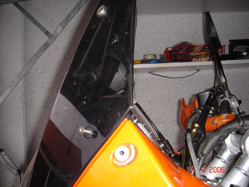

Darunter habe ich noch ein kl. Alublech zum "Geweih" montiert (ähnlich wie das von TT, nur wesentlich kleiner)
 Dateigröße:  95.29 KB
 Angeschaut:  1406 mal
Das Gerät schaut weniger raus aus dem Cockpit als der Ver ;-) Mit der TT-Halterung wäre das nie zu erreichen.

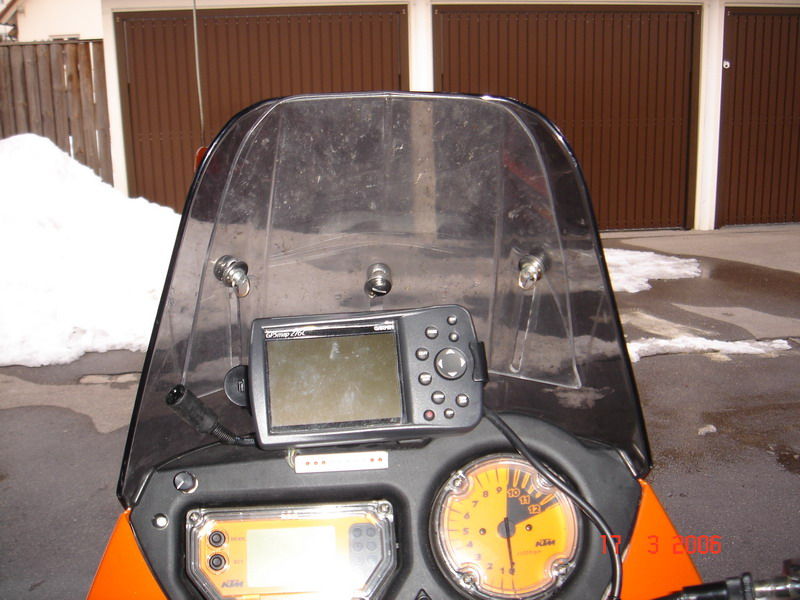

perfekt sichtbar, überdeckt nichts, bedienbar während der Fahrt
 Dateigröße:  93.31 KB
 Angeschaut:  1456 mal
Zur Scheibe nicht mehr Platz als nötig. Platz zum verschenken habe ich nicht ;-)
 Dateigröße:  68.49 KB
 Angeschaut:  1413 mal

In diesem Fall ist es nicht allein die Originalhalterung von Garmin welche alle ahltefunktionen erfüllen muss. Diese wird ganz pfiffig (nach meiner Einschätzung auch effektiv) von der Bikertech-Aufnahme in ihrer Aufgabe unterstützt. Diese Kombination ist absout vertrauenserweckend und wie man sehen kann http://www.bikertech.de/html/gps176_276.html auch auf Dreckschleuder montiert. Ich überlege mir jetzt den 276 auch an die 525er zu montieren.

BeitragVerfasst am : Fr, 17. März 2006, 21:18    Titel: Antworten mit Zitat
Ah, das schaut schon anders aus, ist aus den Bildern nicht direkt ersichtlich.
Schaut nach einer prima Lösung aus
