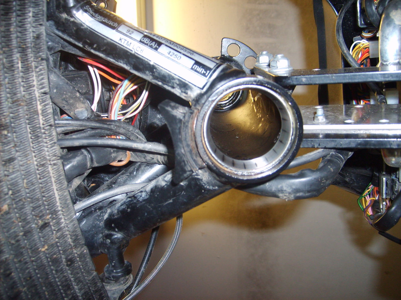

ich hatte letzte Wochen nen kleinen Unfall. Dabei hat es mir den Lenkanschlag verbogen. Das Teil ist von oben angeschweißt. Es hat sich nach unten ca. 3mm vom Schaftrohr weggeklappt. Rechts etwas mehr. Man sieht von unten, das die Schweißnaht gerissen ist.
Ich hab schon versucht es zurück zu biegen. Aber das Ding ist noch bombenfest.
Soll ich es einfach so lassen? Was habt ihr in so nem Fall gemacht?
Bin für jeden Vorschlag dankbar.
Schönen Gruß! Holger
Hier ma en Bild.

zeig das mal deinem Haendler. Deshalb nen neuer Rahmen? Kann ich mir eigentlich nicht vorstellen. Und wenn du schon mal da bist, kauf dir gleich ein neues Lenkkopflager. Sieht auch nicht gut aus.

Wie das aussieht ist das Rohr vom Lenkkopf eingerissen, das ist Schei... . Ausserdem hat der Rahmen scheinbar eine Delle, das dürfte aber undramatisch sein. Wie sieht die Gabel in dem Bereich aus?

ja da is ne Delle, aber am Gabelbein sieht man absolut nix. Das ist in Ordnung. Die untere Gabelbrücke ist nur verbogen.
Ja zwischen Schweißnaht und Lenkkopfschaft ist ein Riss. Mehr am Schaft.

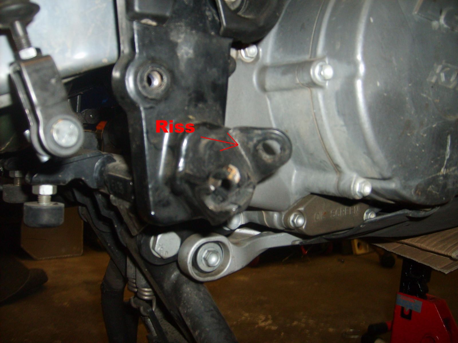

Außerdem hab ich noch ein Rahmenproblem. Die rechte Fußraste ist aus dem Rahmen gerissen.
Sorry für die Bilder, hab ne scheiß Kamera.

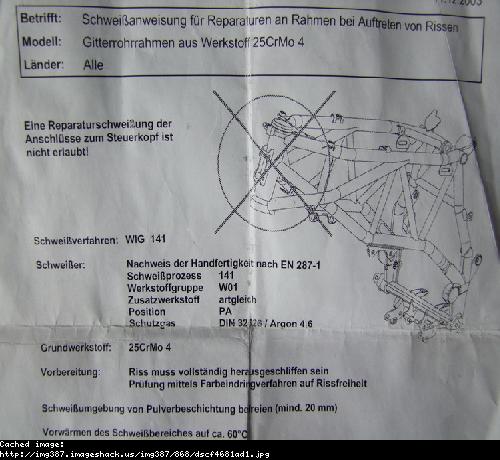

an dieser stelle ist nachschweißen verboten Exclamation Exclamation
das wird dir kein verantwortungsbewuster schweißer machen, vorallem
ist der rahmen ne chrome-molly verbindung da brauchst auch den richtigen zusatzwerkstoff.

Schweißen ist wirklich nicht erlaubt. Vor allem nicht am Lenkkopfanschlag.

hier noch mal schwarz auf weiß!
für jeden rahmen gibt es reperaturanweisungen ( schweißanweisung)
http://www.pirateracing.de/

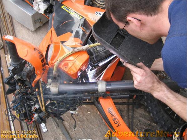

Schweißen ist nur 2000km von daheim praktikabel um weiter zu kommen Cool

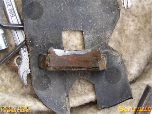

Image 875  Image 876
Der Anschlag war nicht verbogen, sondern einfach abgeschert...
