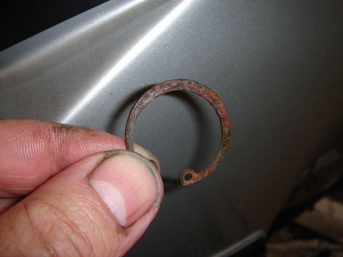

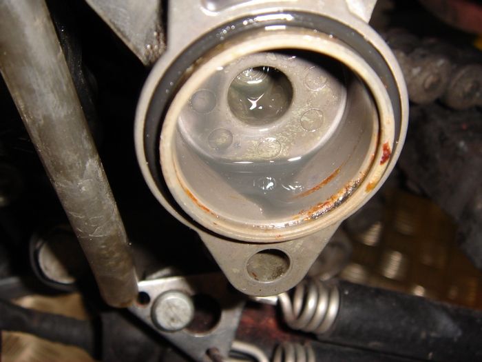

Hast du dir mal Gedanken gemacht, warum der KNZ von Reblaus (siehe Fotos) 1. diese komische Roststelle auf der Lauffläche hat und 2. warum überhaupt Rost am KNZ entsteht? Hier liegen, sehr versteckt, die Ursachen des Problems:
1. kippender Kolben, dadurch Abrieb (noch genauer: Materialauftrag durch schleifenden KNZ-Kolben) an der KNZ-Lauffläche.
2. eindringende Feuchtigkeit durch fehlkonstruierte Befestigung des KNZ am Motorgehäuse.
Das Ganze kombiniert ergibt die Symptome, die du auf den Fotos siehst. Es ist nur eine Frage der Zeit, bis der O-Ring das zeitliche segnet.
Daher mein dringender Tipp: wenn du Ruhe haben willst, schmeiss den Original-KTM/Magura-KNZ in die Mülltonne, bestell den KNZ von Hosi (einfach per email, findest du über den link) und setz ihn mit dem empfohlenen Fett oder sonst einem probaten Dichtmittel ein.
Kostet dich einmalig 125 Euronen und du brauchst keinen Stapel Ersatzteile mehr mit dir schleppen. Ich verspreche dir, dass die Probleme bestehen bleiben, wenn du dich für die Low-Cost-Variante entscheidest und Ersatz-O-Ringe, Hydraulik-Öl, etc. etc mitschleifst. Mal von der Zeit abgesehen, die dich das kostet.
