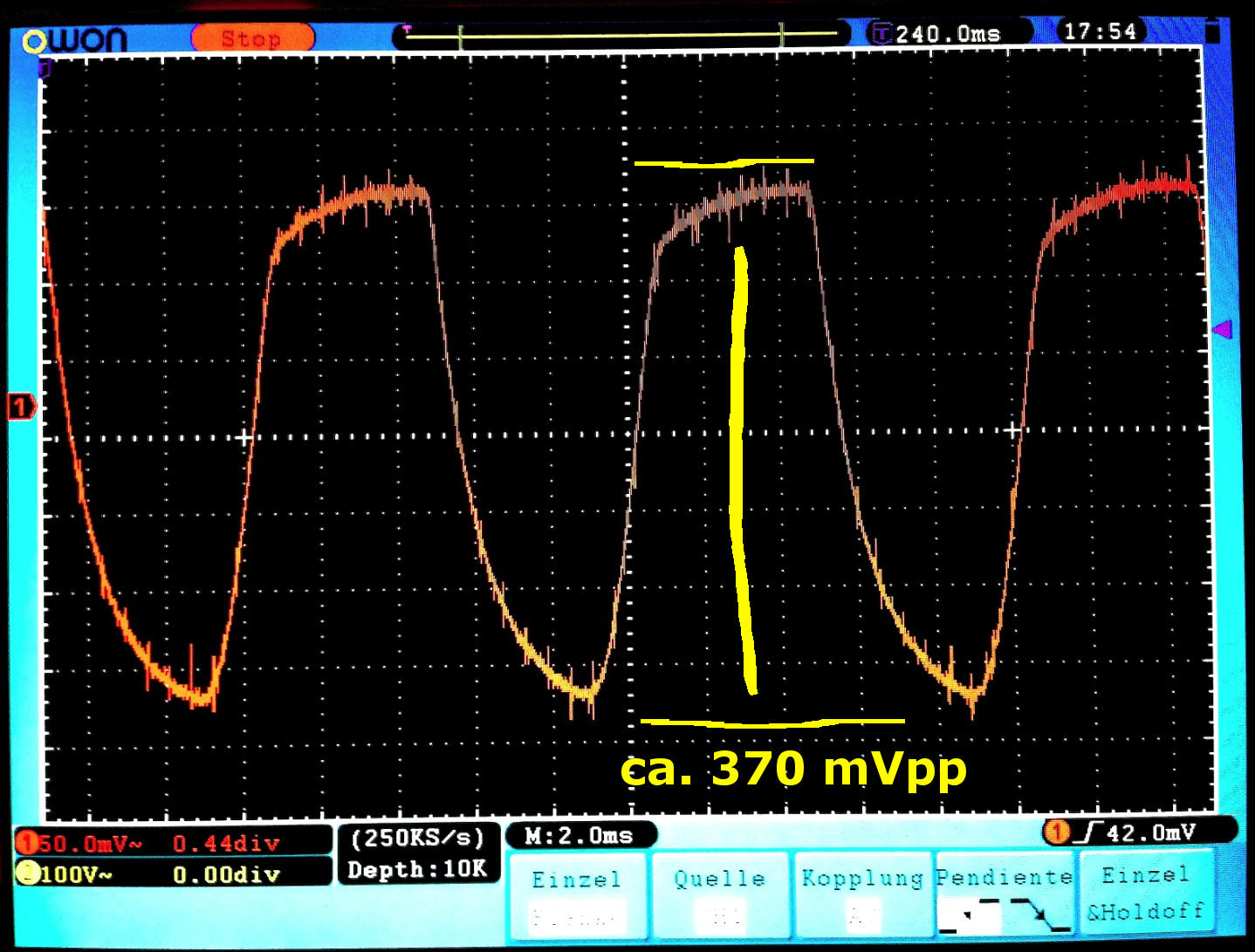

SO, heute war es ja etwas wärmer und ich war mal messen:
so sieht die Kurve eines "billig Ladegerät (Gel geeignet)) aus:
 Dateigröße:  244.34 KB
 Angeschaut:  519 mal

BeitragVerfasst am : Fr, 31. Jan 2014, 19:19    Titel: Antworten mit Zitat

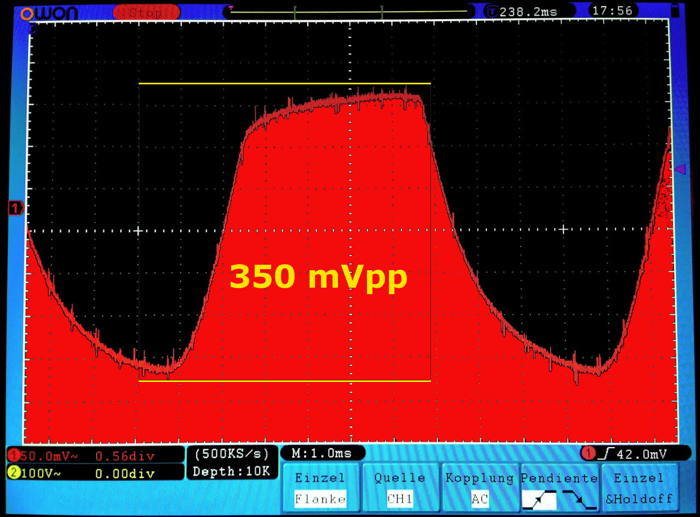

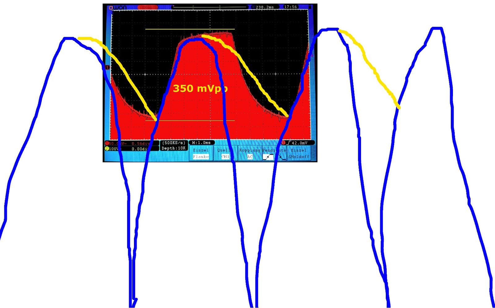

sieht für mich auch definitiv nach Restwelligkeit aus - halt ein billiges Steckerladegerät der Firma ***:
klassischer Verlauf für eine nicht gut stabilisierte Schaltung:
 Dateigröße:  247.89 KB
 Angeschaut:  540 mal
noch ne hochgeklappte Sinuskurve dran gemalt und schon kann man es noch besser erkennen:
 Dateigröße:  135.72 KB
 Angeschaut:  487 mal

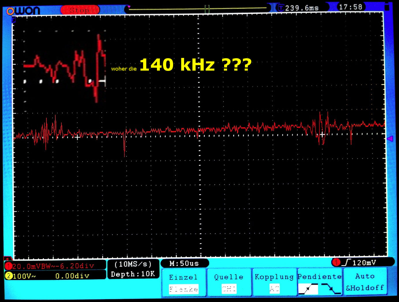

woher die HF Störung (Vergrößerung aus dem Kurvenscheitel) kommt ist mir nicht ganz klar:
 Dateigröße:  202.07 KB
 Angeschaut:  533 mal

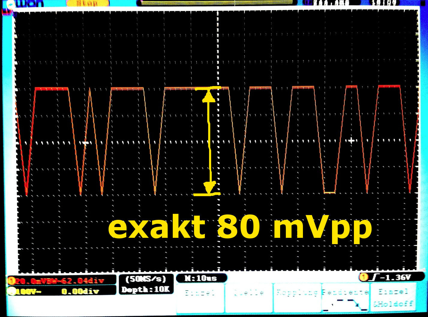

BeitragVerfasst am : Fr, 31. Jan 2014, 19:28    Titel: Antworten mit Zitat
das ist die Messung an meinem intelli2. Ob man hier von Restwelligkeit sprechen kann, weis ich nicht - sieht mir irgendwie nach ner gewollten Taktung aus (ABER ICH WEIS ES NICHT) - hatte auch ne Frequenz von 65 Hz und müsste als typische Restwelligkeit 100 Hz haben:
ist aber auch nur 80mVpp (0,56 %) hoch:
 Dateigröße:  252.71 KB
 Angeschaut:  504 mal

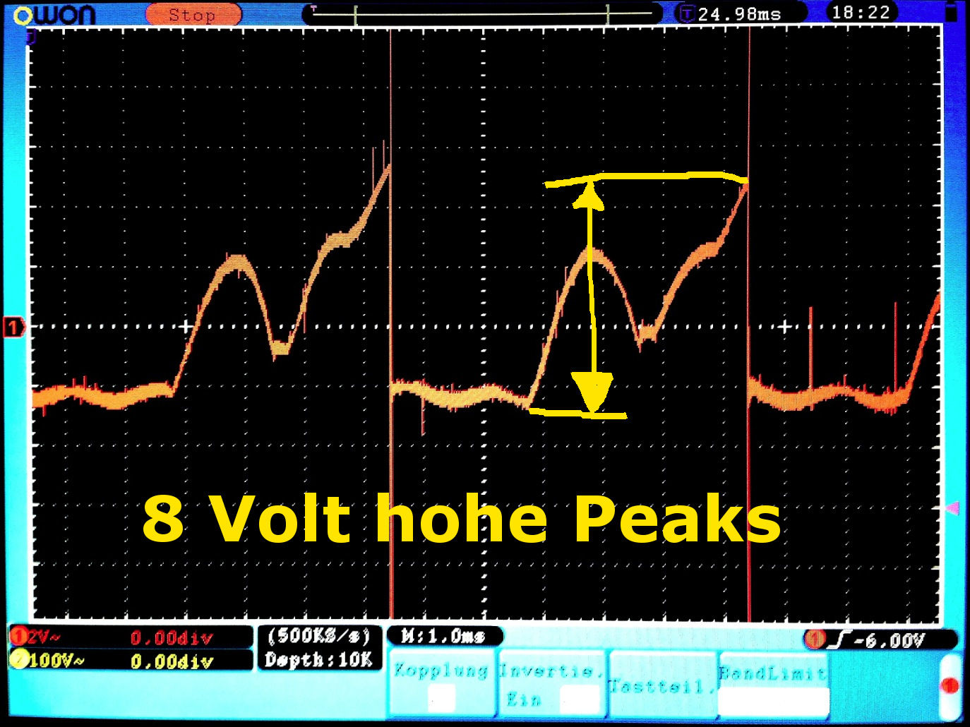

das hier kommt aus meinem original KTM Laderegler der Lichtmaschine bei Standgas raus:
die Spikes habe ich an dem Herzschrittmacher noch nicht mal mitgegessen:
 Dateigröße:  241.74 KB
 Angeschaut:  502 mal

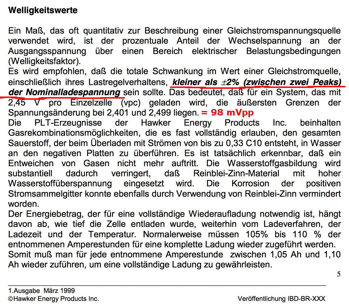

BeitragVerfasst am : Fr, 31. Jan 2014, 20:10    Titel: Antworten mit Zitat
Georgios @ Mi, 29. Jan 2014, 13:43 hat folgendes geschrieben:
Weitere Angabe: Welligkeit <4%
Hawker sagt nur bis max. 2% !
Georgios @ Fr, 31. Jan 2014, 20:01 hat folgendes geschrieben:
Wie würdest Du die Kurven insgesamt interpretieren?
Genau wie die hier:
wobei ich von den 294 mVpp weit weg bleiben würde:
