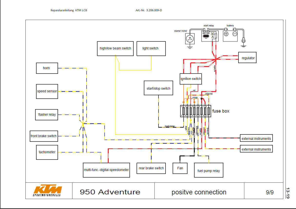

heinz @ Do, 19. Nov 2009, 17:34 hat folgendes geschrieben:
Taugenichts @ So, 15. Nov 2009, 15:16 hat folgendes geschrieben:
Sie ist in dem Moment komplett stromlos. Licht, Zündung, Armaturen, Navi.Alles tot.
Der Fehler kann doch nur ein Elektroproblem sein, wenn alles mit aus geht.
Agree, ich geb jetzt auch mal meinen Senf dazu:
Wenn der weisse Stecker unter dem Starterrelais schon oxidiert ist, dann hat sicher auch das Relais selbst was Feuchtes abbekommen.
Dann überprüfe mal folgendes:
- Batterie abklemmen (- Pol)
- schwarzen Stecker vom Starter-Relais abziehen (vorne den "Hebel" reindrücken und hochziehen)
- weisse Kunststoffabdeckung vom Relais nehmen
- Sicherung überprüfen (die hintere zum Motor hin, die vordere ist Ersatz)
- die beiden Kabel abschrauben (glaube 8er Nuss)
- wenn Dir dann einer der Kontakte wegen Gammel schon entgegenfällt könnte es das gewesen sein. Die Kontakte sind nur Dünnblech...
-> Neues Relais kaufen
Gruss, M.

Also nochmal:
road-runner @ Do, 19. Nov 2009, 21:35 hat folgendes geschrieben:
was das Startrelais damit zu tun haben soll, kann ich mir nun wirklich nicht vorstellen. Außerdem ist der (schwarze) Stecker am Relais die einzige Steckverbindung die - zumindest bei meiner Karre - wie neu aussah.
Na dann kiek mal wo Dein Plus herkommt (was glaubst Du, warum da ne 30A Sicherung drinsteckt):
Bei meiner "Karre" war der Relaiskontakt schon nach zwei Jahren abkorrodiert.
Freundlichen Gruss, M.
 Dateigröße:  120 KB
 Angeschaut:  557 mal
