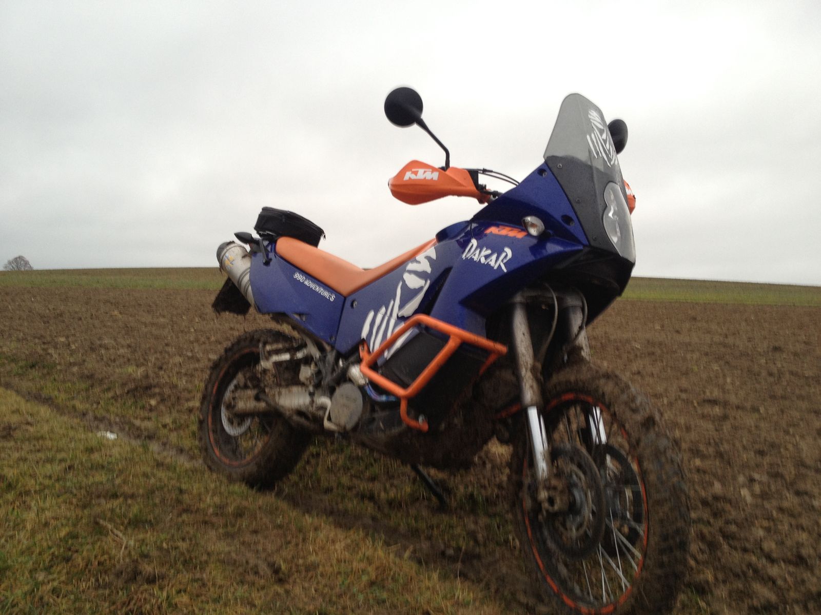

Mit dem orischinalen Koti sieht das bike ganz schnell so... aus...
das blaue Teil liegt irgendwo grad im Acker...

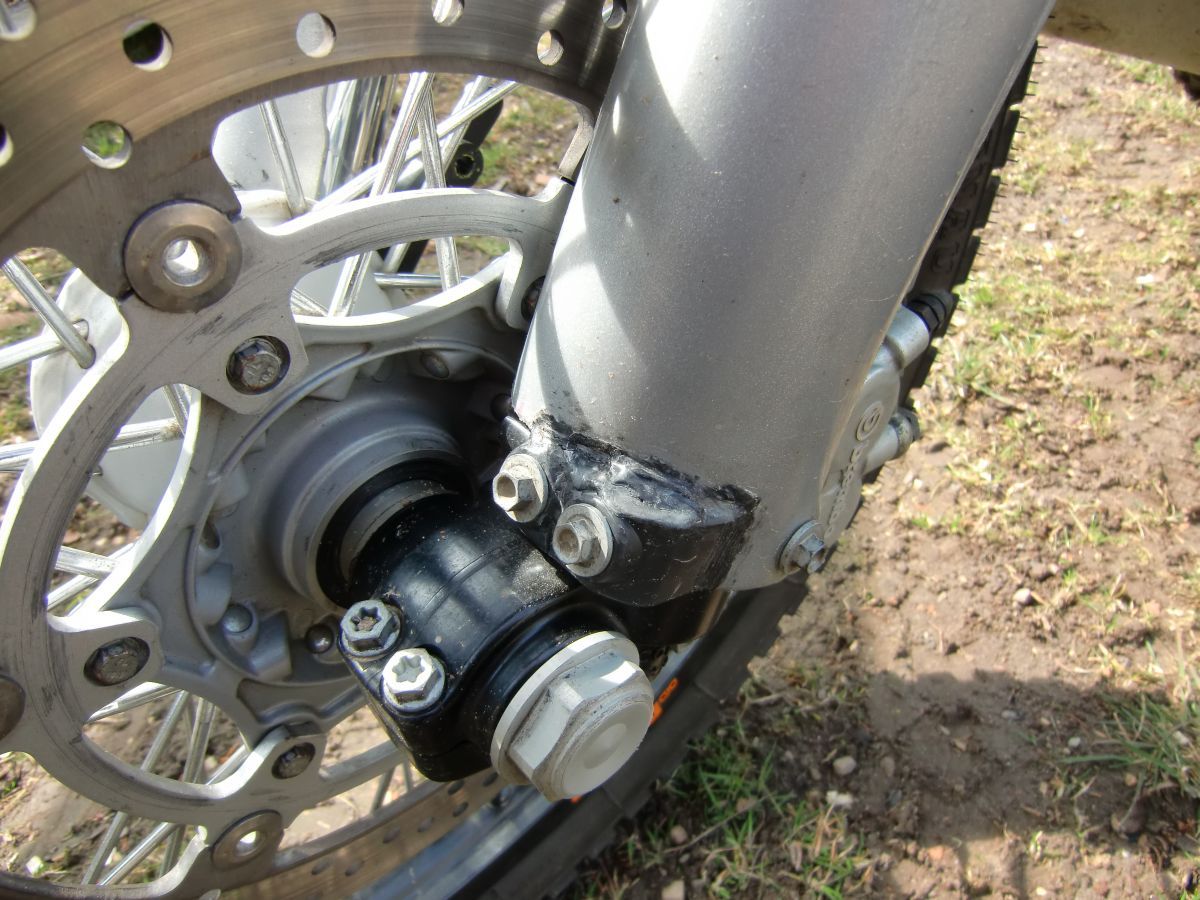

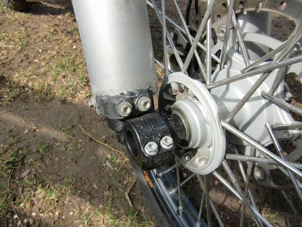

Bei mir ist jetzt eine 990er Gabel verbaut. Jetzt stellt sich mir auch das Problem mit passenden Gabelschützern. Die der SX65 passen garnicht (zu klein)
Ein Versuch - mit alten Schützern experimentiert; die SX65 Teile zerschnitten und passend angeschweißt -> nach 300km sind sie noch nicht abgefallen Wink
