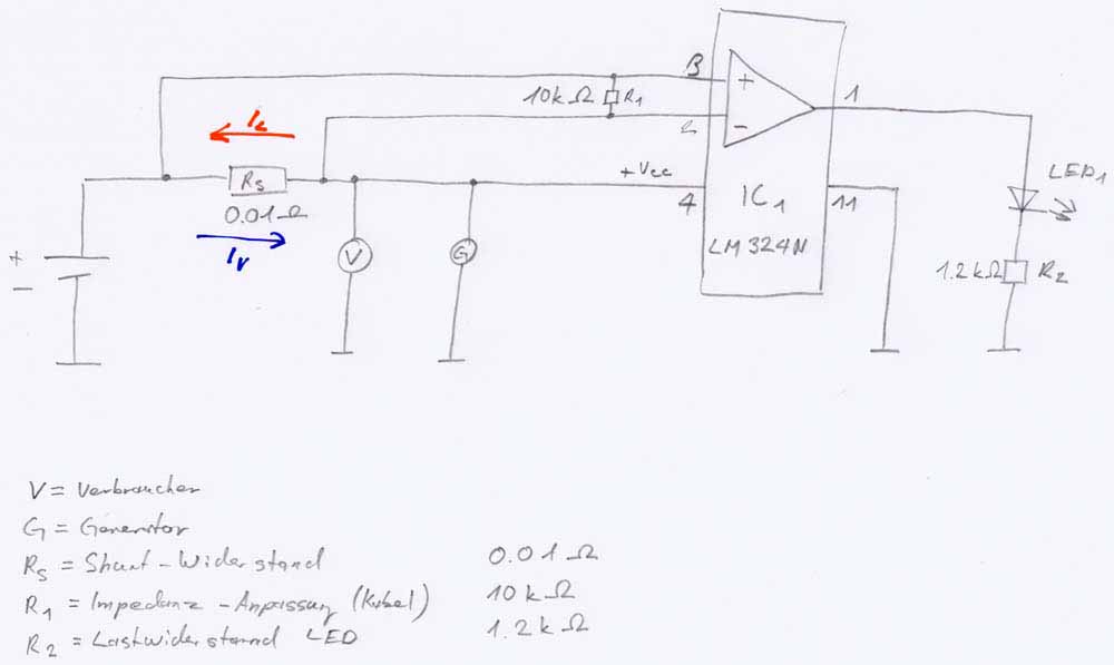

BeitragVerfasst am : Mi, 14. Jan 2004, 13:11    Titel: Antworten mit Zitat
Für eine Strommessung reicht es, die Spannung über dem Massekabel der Batterie abzugreifen, mit einem uA oder uV Spuleninstrument (sind fast identisch). Über einen vorgeschalteten Spannungsteiler lässt sich die Anzeige sogar kalibriern. Dies hab ich mal an einer Honda NSR125 eingebaut und funktionierte prima.

BeitragVerfasst am : So, 8. Feb 2004, 15:47    Titel: Antworten mit Zitat
So der Herr Schnüffler,
manchmal gehts eben ein wenig länger, streng nach dem Ovomaltine Werbespot: chasch äs nöd besser aber länger :-)
Im Anhang die Skizze der Schaltung, sie ist so ausgelegt, dass das LED immer leuchtet, es sei denn der Akku wird mit mehr als einem Ampère aufgeladen, dann ist es dunkel...
btw das ganze ist extrem Hochohmig, bring die Schaltung in der Nähe des Akkus unter und ziehe dann das Kabel zum LED...
cu Simon

@Simon
Was hat das hochohmige zu bedeuten? Warum nahe an der Batt? Geht sie sonst in Flammen auf? wacko

BeitragVerfasst am : So, 8. Feb 2004, 20:21    Titel: Antworten mit Zitat
Benzinschnüffler hat folgendes geschrieben:
@Simon
Mit hochohmig meine ich, dass die Eingangsspannung der Schaltung welche zum erlöschen der LED führt lediglich 10mV beträgt, da ist ein einstreuen von anderen Verbrauchern echt ein Problem. Deshalb übrigens auch der eigentlich sinnlose R1, platziere den so nah am IC wie möglich, obs Feldtauglich ist wissen wir wenn wir Deine Resultate kennen :-)
btw durch den in Serie zur Batterie geschalteten Widerstand fliessen einige Ampere vor allem beim Elektrostartern (40 A ohne weiteres) an ihm fallen dann 0.4 Volt ab (also hast am Starter dann nur noch 11.6 V, sollte aber kein Problem sein !!!
Übrigens, diese Schaltung läuft so wie ich Sie Dir gezeichnet habe in meinem Labor ohne Probs, aber sie ist recht anfällig auf Handystrahlung. Den Status erkennt man aber trotzdem richtig, denn ist ein Handy OnLine ist bei Zündung ein (also entladen der Batterie) ein leichtes flackern der LED zu sehen, im Ladebetrieb bleibt sie aber zuverlässig dunkel ;-)
cu Simon

BeitragVerfasst am : So, 8. Feb 2004, 22:01    Titel: Antworten mit Zitat
Peter Du irrst Dich, nicht die Spannung allein ist das was die Energie liefert, es ist der Strom und die Spannung (P=U*I) P=Leistung U=Spannung I=Strom
Deine Aussage beinhaltet aber eine richtige Komponente (von dort her dürfte diese Aussage auch stammen), ein Akku der die 12V nicht auf die Reihe kriegt liefert auch zu wenig Leistung um zu starten...
Aber glaub mir sogar mit 8V gehts (selbst probiert an meiner 600XT, säuft aber 42 A!!)
cu Simon

@Peter
unter Last bricht die Spannung erst richtig zusammen. Wenn du ohne Last 12,4V mißt, ist die Batt. schlecht geladen. Beim Starten wirst du dann vielleicht nur noch ca. 6V - deshalb läuft dann der Starter nicht mehr rund.
Der Vorwiderstand verringert aber nicht die Ladung der Batterie. Du mißt nur 0,4V weniger ohne Last. Beim Starten hast Du dann aber immer noch gute 10V. Denke also auch daß das kein größeres Problem sein sollte.
@Simon
welche Leistung muß der Shunt haben? Beim Starten können da ja gut bis zu 50A fließen. Rechnerisch komm ich bei 0,4V x 50A auf nur 20 W - kann doch nicht sein, oder??
SimonOffline
Anmeldungsdatum: 17.08.2003
Beiträge insgesamt: 816
BeitragVerfasst am : Mo, 9. Feb 2004, 18:39    Titel: Antworten mit Zitat
XT-Olly hat folgendes geschrieben:
@Simon
Nee, stimmt nicht, denn die 0.4 Volt waren bei angenommen 40A, bei 50A wären es 0.5V...
Das verhält sich wie folgt:
P=U²/R
mit 40A belastet: 0.4V / 0.01Ohm = 16W
mit 50A belastet: 0.5V / 0.01Ohm = 25W
mit 60A belastet: 0.6V / 0.01Ohm = 36W
wacko Simon
