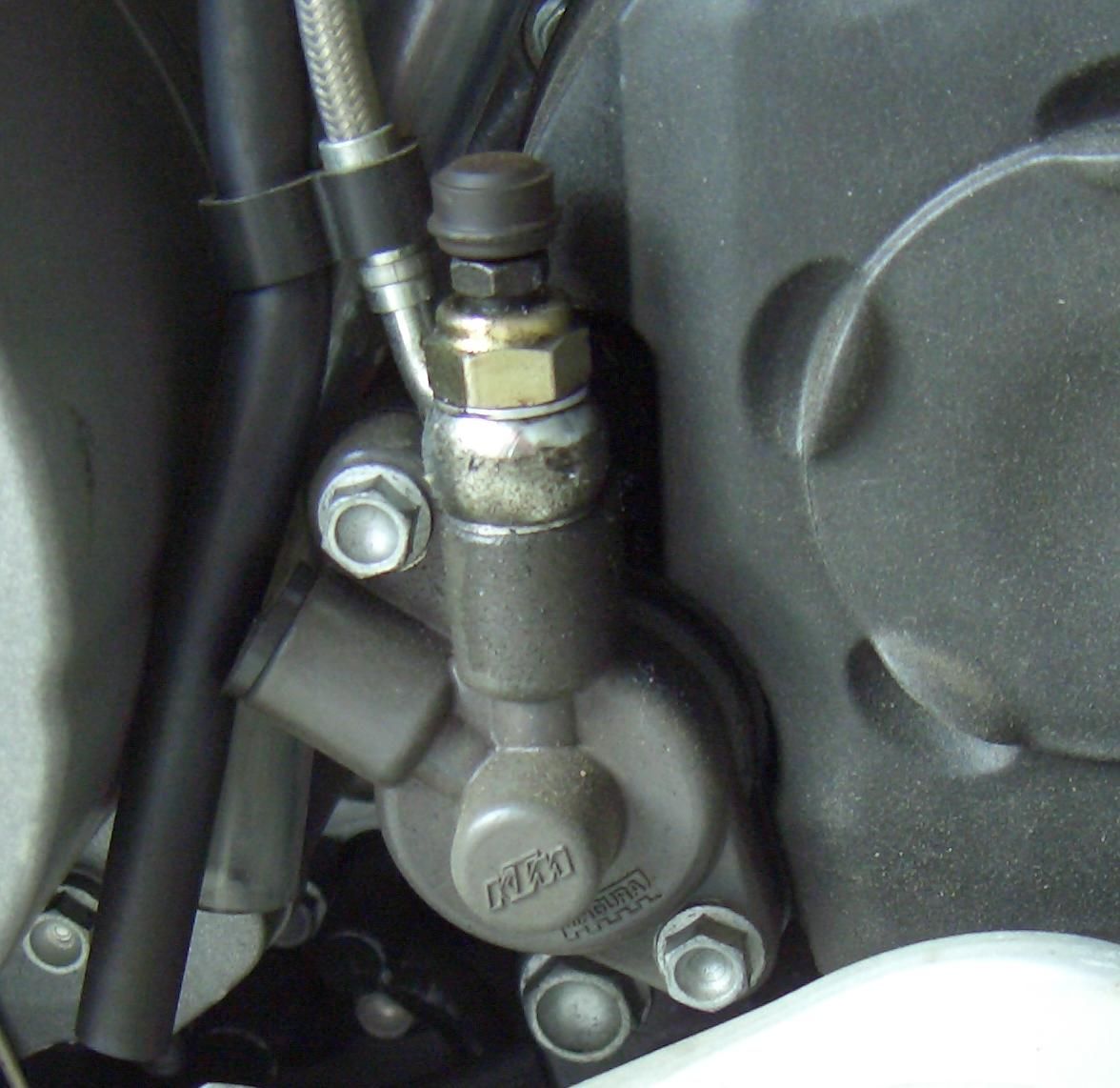

hat jemand eigentlich Bilder zu diesem Problem - sprich, wie kündigt sich das evtl. frühzeitig an? gruebel Ich kann (will) ja nicht nach jeder Tour den Stand checken. Habe derzeit am Kupplungsnehmerzylinder einiges an Ölrückständen. Früher hätte ich gesagt, ist halt Öldampf von irgendwoher. So oft wie der Kupplungsnehmerzylinder aber anscheinend kaputt war/ist, bin ich ein wenig sensibel was diese Themen angeht Sad
Danke!

BeitragVerfasst am : Di, 13. Mai 2008, 6:27    Titel: Antworten mit Zitat
Kuebboa @ Mo, 12. Mai 2008, 21:54 hat folgendes geschrieben:
Du hast es selbst schon geschrieben,
wenn es um den Nehmerzylinder herum feucht wird, dann ist es eine gute Idee,
einen O-Ring und etwas Öl dabei zu haben.
(sieht man am besten, wenn man über staubige Pisten gefahren ist).
Wenn der Hebel weich wird, ist schon Luft drin...

BeitragVerfasst am : Di, 13. Mai 2008, 11:17    Titel: Antworten mit Zitat
NoCarrier @ Di, 13. Mai 2008, 7:27 hat folgendes geschrieben:
jo, war staubig letzte Woche. Dann gehe ich mir mal ein paar Utensilien kaufen..... Mad
Danke für die Info. Ich stelle heute Abend mal ein Photo rein - vielleicht kann mir ja ein bereits Betroffener sagen, ob es vorher auch so aussah?

BeitragVerfasst am : Di, 13. Mai 2008, 21:54    Titel: Antworten mit Zitat
Danke für den Tipp - zu dem Thema gibt es ca 5 Mio. Beiträge..... Wink
ne, im Ernst, habe viel nachgelesen, bislang aber kein Photo entdeckt, auf welchem das Problem (kurz) vorher festgehalten wurde - wieso auch, klar. Außerdem will ich mir nicht für 200€ einen neuen Nehmerzylinder kaufen, wenn der jetzige noch in Ordnung ist (und womöglich noch ewig bleibt). Bin was das Thema angeht nur recht sensibel aufgrund der zahlreiche Vorfälle hier im Forum.
....darf man jetzt nichts mehr fragen? wacko
wäre also nett, wenn mir der eine oder andere helfen würde. Wie bereits geschrieben, vermute ich, daß es sich um normalen Öldampf von irgendwo anders her handelt. Seltsam finde ich nur, daß es sich eigentlich (fast) nur am Nehmerzylinder befindet und der komplette Bereich drumherum "sauber" ist (an den glänzenden Stellen bin ich mit dem Finger lang - daher ist dort kein Öl).
Danke!!!
