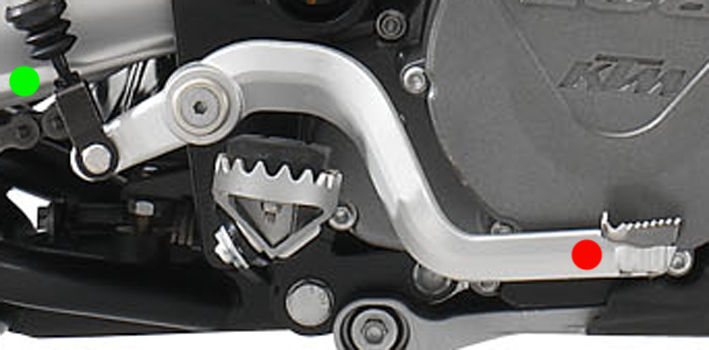

Eine "offizielle" Verstellmöglichkeit ist die über die Druckstange (grün in dem beigefügten Bildausschnitt = original). Die andere "inoffizielle" besteht darin, den Auftritt an der Fußbremse von "obendrauf" nach "untendrunter" zu verlegen (rot im Bild).
Um es passend zu machen, muß mal kurz die Flex an den Auftritt, mit etwas längeren Schrauben dann von unten nach oben verschrauben.
Ich weiß, es ist nicht ganz astrein und auch etwas "pfuschig" - der Zweck heiligt die Mittel ...
Peter aus L

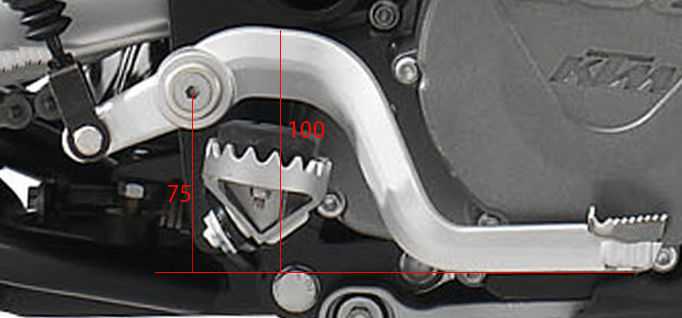

der nachfolgende Ausschnitt ist von einem KTM-Bild, die Maße habe ich von meinem unversehrten Wink Fußbremshebel abgenommen (± 2 mm).
Vielleicht ist es Dir eine Hilfe bei der Überprüfung Deines Hebels.

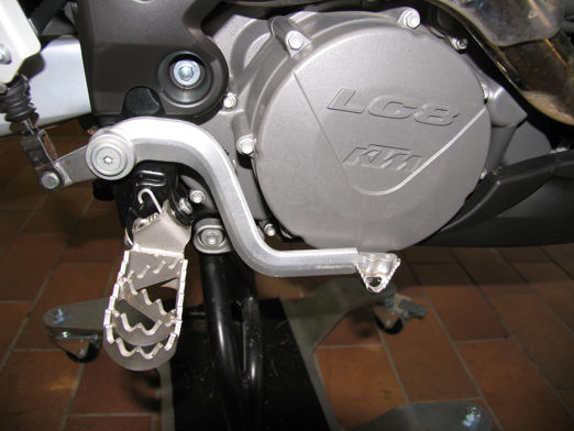

aber sieht das wirklich so"pfuschig" aus Question
...kann damit leben, da eine Verstellung bis zum Ende nichts gebracht
hatte.
Hanne aus EF
 Dateigröße:  36.75 KB
 Angeschaut:  674 mal

Hanne990 @ Di, 13. März 2007, 21:46 hat folgendes geschrieben:
aber sieht das wirklich so"pfuschig" aus ?
Nee nee Hanne, die Rede ist nicht so gemeint wie sie klingt, entschuldige bitte die falsche Wortwahl
Als ich damit fertig war, hatte ich nur Bedenken wegen der verringerten Auftrittsfläche, da sich der Auftritt ja nun *neben* dem Hebel befindet.
Da man aber hinten ohnehin nicht so mächtig gewaltig drauflatscht, wird das schon gehen.
Auf alle Fälle ist es für mich wesentlich angenehmer, im Bedarfsfall die Fußspitze nur leicht nach innen zu drehen und schön dosiert bremsen zu können. Ich hasse es, wenn man den Fuß anlupfen muß !
