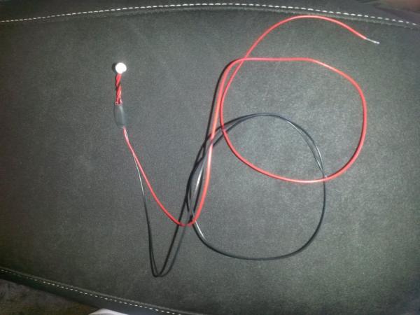

Am Samstag waren die bestellten LED jetzt da (für ADV 990 und Enduro 690).
http://www.sparkbright.co.uk/sparkright-eclipse-battery-voltage-monitor.php
Geliefert wird die LED mit Einbaubuchse und Anleitung.
Kabel sind lang genug.
Image 12540

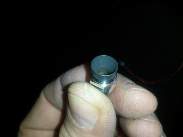

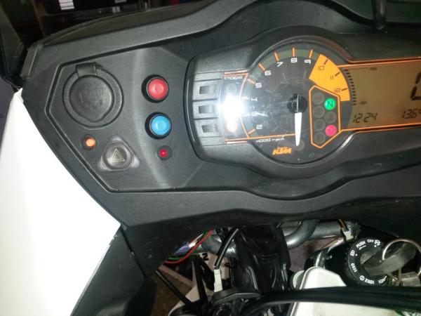

Bei der 990er habe ich die LED neben der 12 V Buchse platziert. Hamsterbacken runter, Scheinwerfer ausgebaut, Loch gebohrt.
Die mitgeliefert Buchse für die LED habe ich nicht verwandt.
Passend zu den andern schon verbauten LED habe ich eine massive Buchse eingebaut. Ich habe die LED auf geschaltetes Plus angeschlossen.
Image 12538
Alles wieder zusammen gefriemelt. Zündung an, LED leuchtet "amber" alles gut.
Image 12539
Gestern kleinen Ausflug mit eingeschalteter Griffheizung und NAVI.
Gelegntlich während der Fahrt von grün auf amber gewechselt. Funktioniert.
Gruß IXTE
