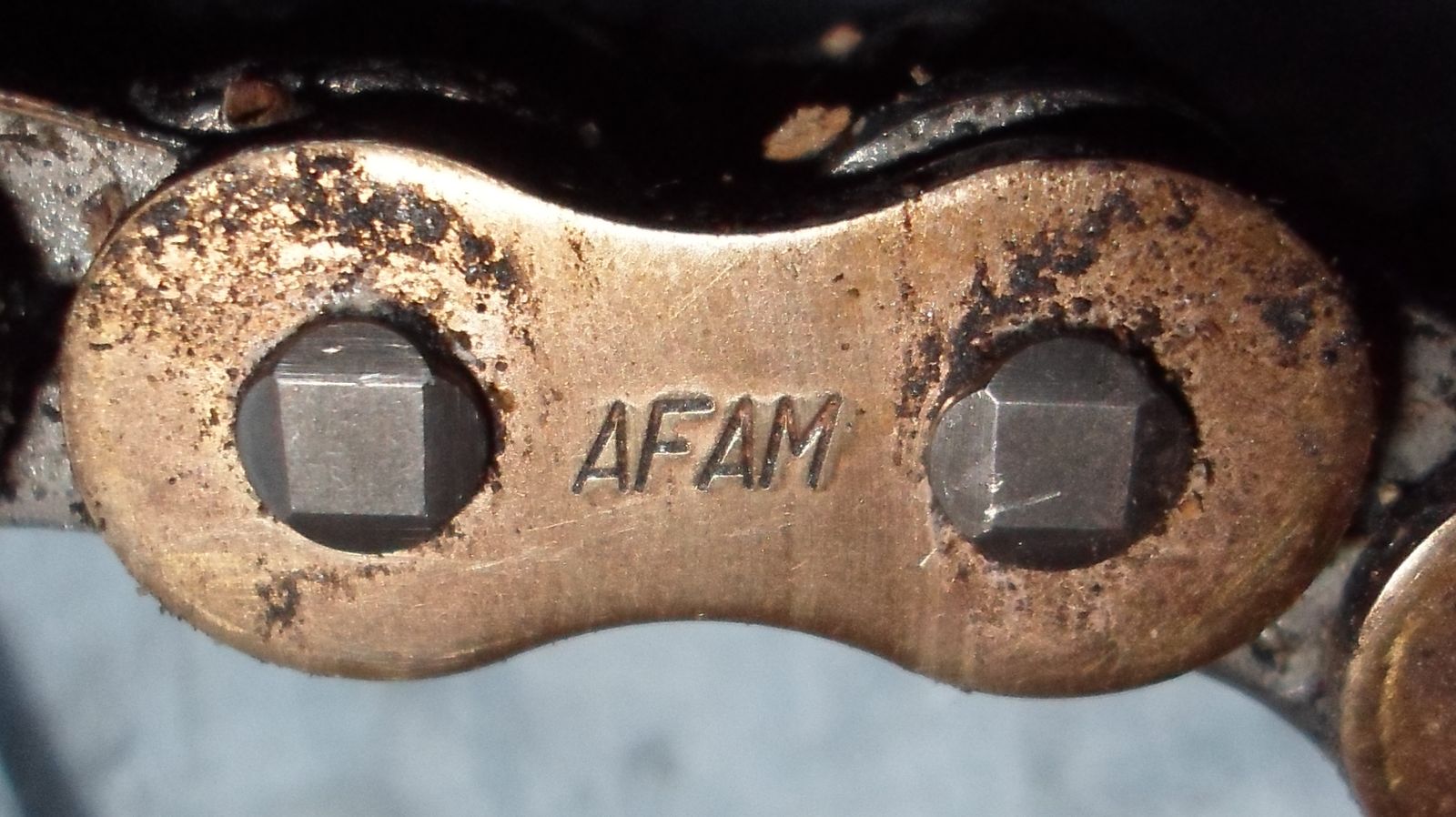

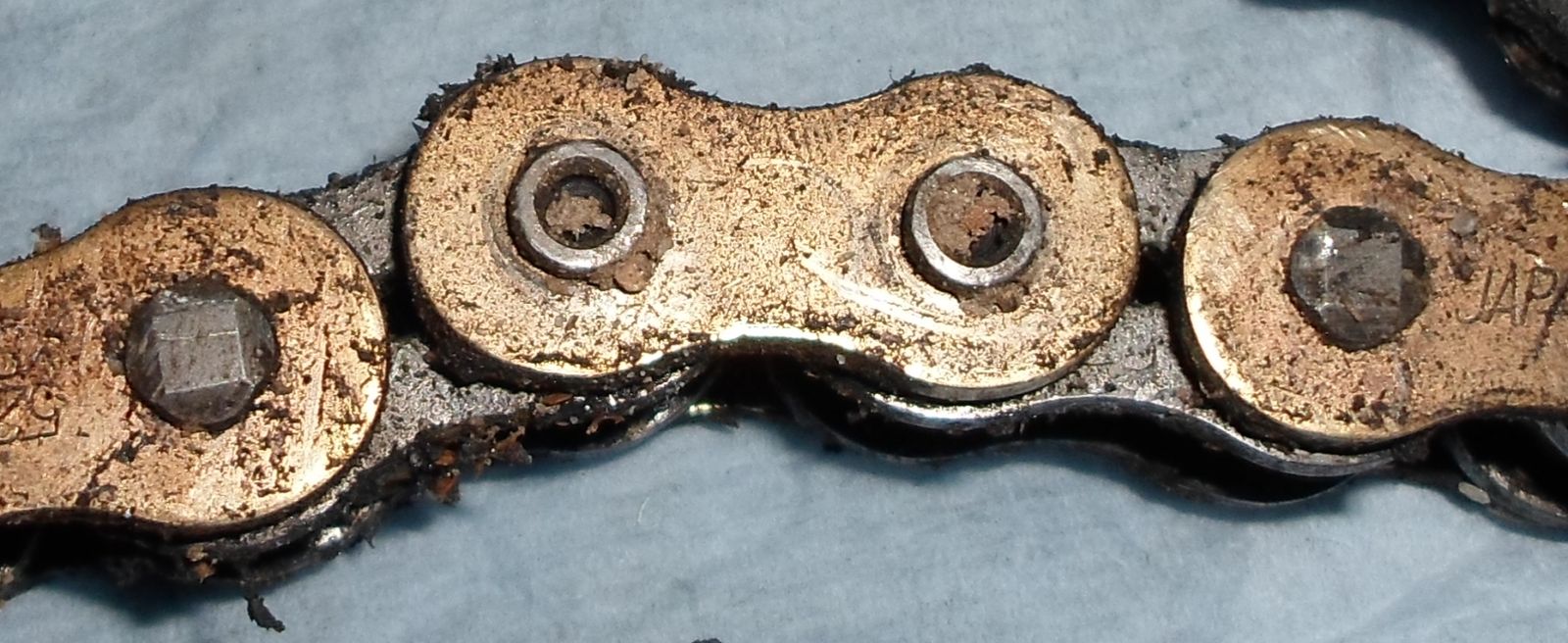

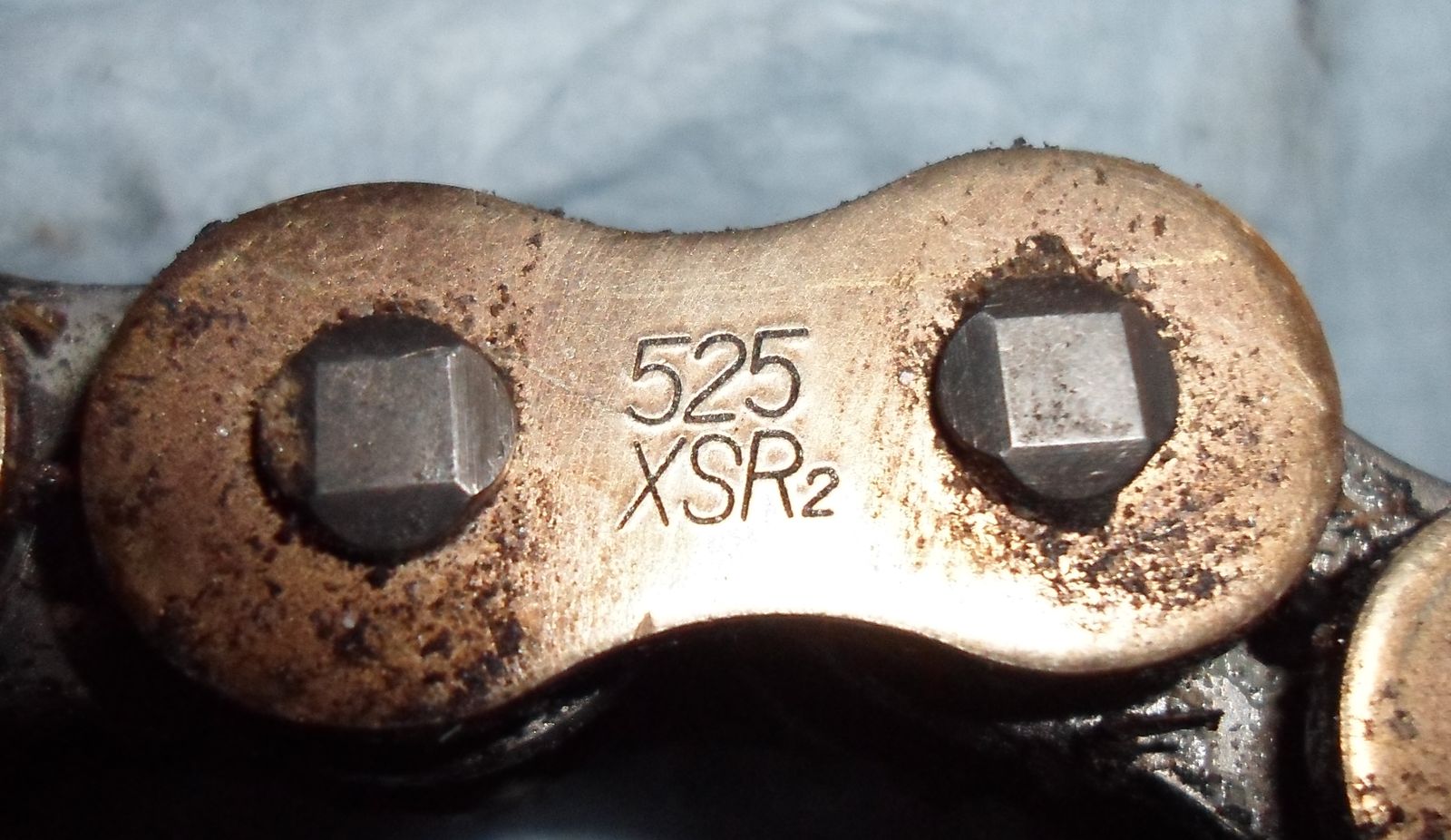

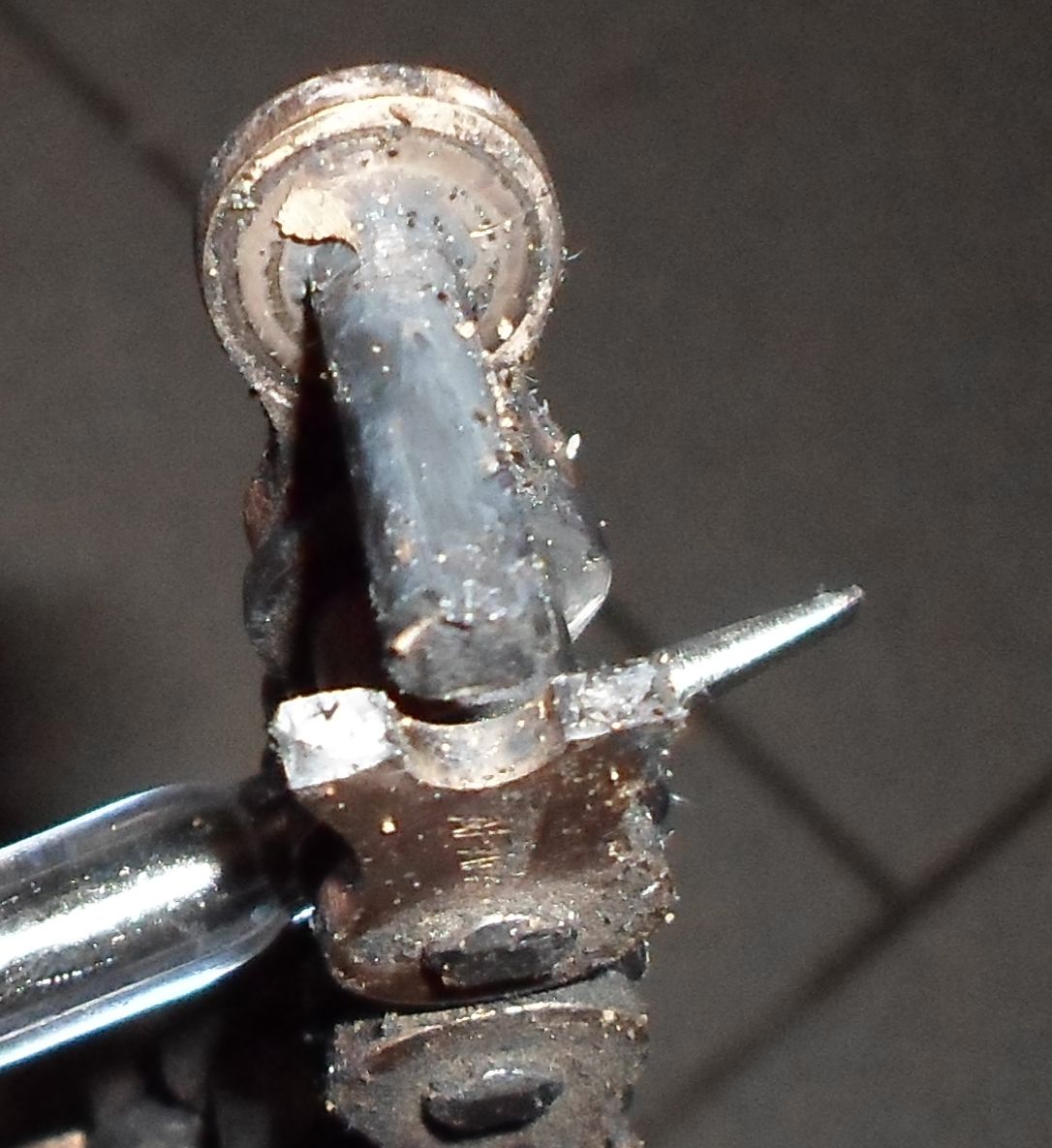

Ich hatte diese Kette verbaut:
http://www.afam.com/html/technical-specifications/chains-street-525xsrg.html
Lt Datenblatt wär sie eigentlich auch ganz schön "stark"...
Aber naja - man sieht dass es nicht so ist.
Anbei die Bilder des Risses.
Aber jetzt kommt die stärkste DID kette rein welche es gibt - damit hier Ruhe einkehrt... Very Happy

Erstes Bild, rechte Seite, sieht wie ein Materialfehler aus.
Aber mal ehrlich - wer am Berg, unter Volllast, ohne Kupplung, von der 2 in die 3 schaltet sollte so bestraft werden... Wink
