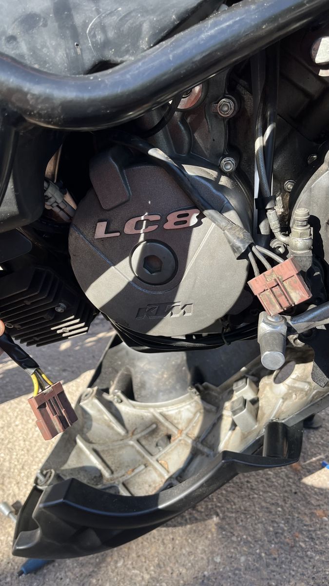

…ich habe die andere des steckers noch durchgemessen,
Ergebnis: 0 ohm bei den kabeln untereinander und unendlich gegen Masse.

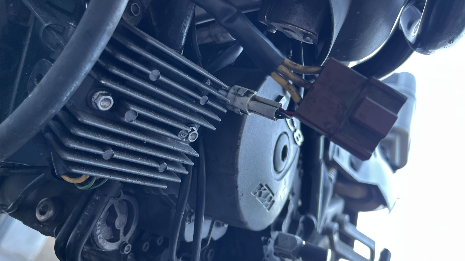

Das ist der kabelstrang von der Lichtmaschine ( schwarze Kabel) Die gelben gehen an den Regler. Würde behaupten der Regler ist dahin?

BeitragVerfasst am : Mo, 28. Apr 2025, 18:18    Titel: Antworten mit Zitat
Gelbe Kabel an den Regler

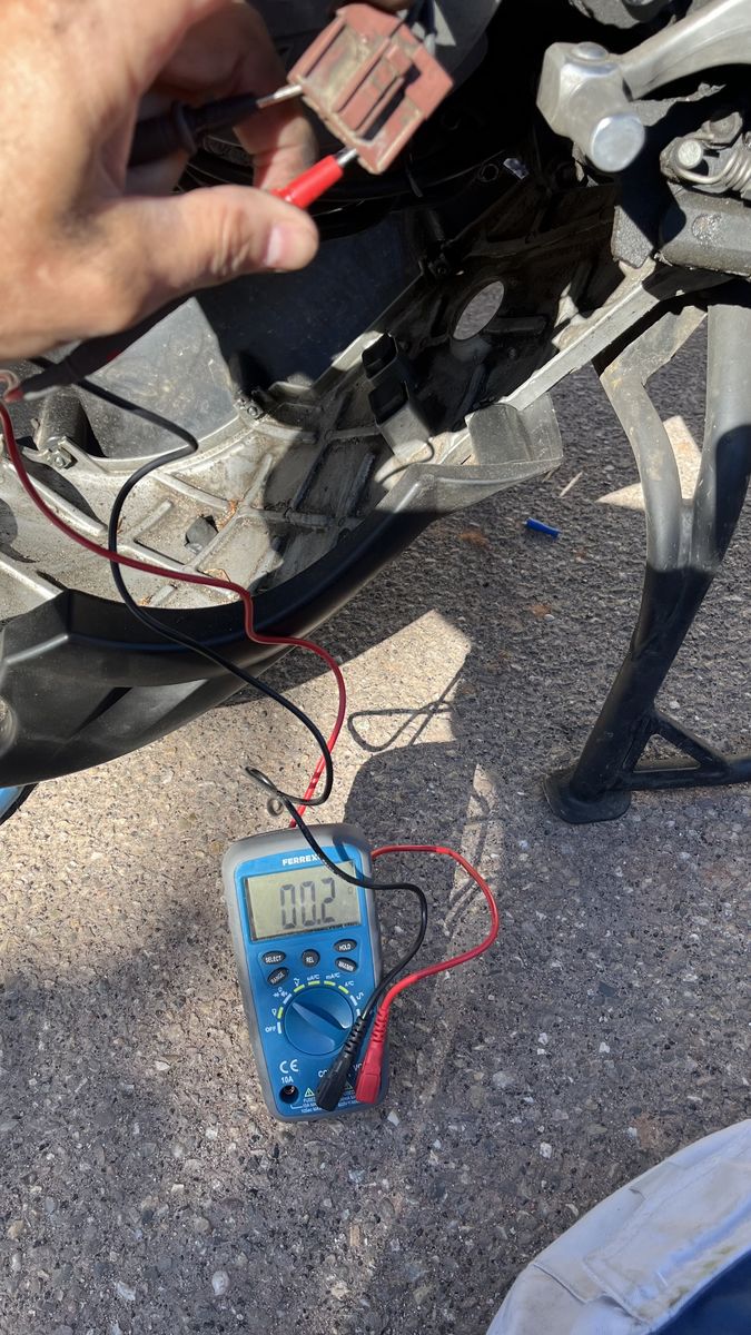

ich werde gerade nicht schlau aus der Beschreibung Deiner Messungen. Hast Du die Leitungen zur Lima und diejenige zum Regler verwechselt? Nochmal: die eine Hälfte des braunen Steckverbinders sollte mit 3 gelben Leitungen von der Lima her kommen, also oben aus dem Seitencover über der Lima. Hier an den Pins gegeneinander gemessen beträgt der Sollwert maximal 1,0 Ohm. Sind es mehr, ist mindestens eine der Wicklungen defekt. Dann: an jedem der 3 Pins gegen Masse gemessen ist der Sollwert = unendlich, anders ausgedrückt null Durchgang bzw. kein Masseschluß.
Für den anderen Kabelstrang - also von der anderen braunen Steckerhälfte bis in den Regler - ist eine Widerstandsmessung Pin gegen Pin nicht vorgesehen. Der Regler ist laut Rep.-Anleitung zu prüfen, indem bei laufendem Motor die Ladespannung geprüft wird - wie Du es ja bereits gemacht hast.
Wir wissen bis dato, daß die Batterie nicht ordnungsgemäß geladen wird. Die Batterie selbst ist neu. Du hast die Batterieanschlüsse an Masse/Rahmen und an Plus/Bordnetz geprüft.
Dann kann es nur entweder an der Lima oder am Regler liegen, bzw. an den zugehörigen Leitungen und Steckern. Jetzt prüfst Du zuerst die Lima. Maximal 1,0 Ohm Pin gegen Pin und kein Masseschluß wäre das Soll. Ist das bei Dir so erfüllt, dann kommt nur noch der Regler als Fehlerquelle in Frage.
Eine Bemerkung zu Deinem Multimeter: es gibt hier nur eine einzige Einstellung zur Widerstandsmessung, das Gerät wählt automatisch den Meßbereich?! Ich bin mir nicht sicher, ob das für die Lima-Messung Pin zu Pin nicht zu grob ist. Du solltest Pin zu Pin bei intakter Lima einen Wert sehen, welcher über Null liegt, aber 1,0 Ohm nicht oder nur geringfügig übersteigt. Das heißt Du brauchst eine differenzierte Anzeige im Dezimalbereich. Vielleicht hast Du ja Zugang zu einem anderen Multimeter...
Nebenbei und nur zur Sicherheit: die Steckverbinderhälften sehen nicht schlecht aus. Aber: leuchte mal von außen her rein, ob es nicht doch Korrosion im Bereich der Vercrimpung der einzelnen Leitungen gibt. Das ist der kritische Bereich, habe hier schon dicken Grünspan und halb abgefaulte Leitungen gesehen. Und reinige alles gut von außen wie von innen vorm Zusammenstecken. Stellst Du am Ende fest, daß sowohl die braune Steckverbindung, die Leitungen wie auch die Lima-Messwerte einwandfrei sind, würde ich den Regler erneuern. Bevor Du diesen tauschst, schaue sicherheitshalber nach dessen Anschlüssen: Masseanschluß/Regler per dünner brauner Leitung am Massepunkt/Rahmen (zusammen mit Batterieminuskabel), dazu die rot-weißen Pluszuleitungen am Startrelais mit der 30A-Hauptsicherung. Ist die Sicherung einwandfrei? Ist die kleine Verbindungsblechlasche unterhalb der Sicherung (= Verbindung Batterieplus via Startrelaispol via Sicherung ins Bordnetz) OK?

Was eventuell noch sein könnte und man am vorletzten Foto nicht gut erkennen kann: Wenn die Steckkontakte geweitet sind, könnte hier ein schlechter Kontakt entstehen, gegebenenfalls mit einer Spitzzange vorsichtig zusammenpressen.

Ich habe die LiMa nochmal mit dem richtigen Messbereich gemessen ( also Auto modus raus und Ohm eingestellt) Jetzt sind es von PIN zu PIN 0,3 bzw 0,2 ohm. Die Kabel von der Lichtmaschine raus sind bei mir schwarz, die in den Regler gelb. Ich hatte damit den Regler versehentlich durchgemessen was ja keinen Sinn macht wie ihr schreibt. Ich habe das glaube ich nun auch verstanden. Sorry für die Verwirrung.

Beispielmessung an den PINs der LiMa.

…und noch der Vollständigkeit wegen. Keiner der PINs hat durchgang zur Masse. Das habe ich auch gemessen

ich habe den neuen Regler gestern eingebaut und eine Probefahrt gemacht. Das Problem ist gelöst Very Happy . Es war der Gleichstrom Regler.
Ich habe noch die Wechselspannung an der Lichtmaschine gemessen. Im Leerlauf waren das jeweils knapp 11V bei ca. 5000 Umdrehungen dann so um die 36 V. Beim der Probefahrt bleibt die Spannung stabil. Beim rollen mit gezogener Kupplung 13,7 V beim fahren 14,4 (so in dem Rahmen)
Den Stecker habe ich auch noch geprüft und gesäubert. Die PiNs sind fest.
