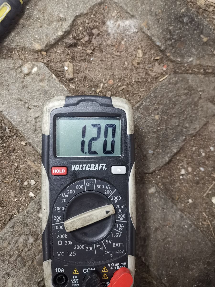

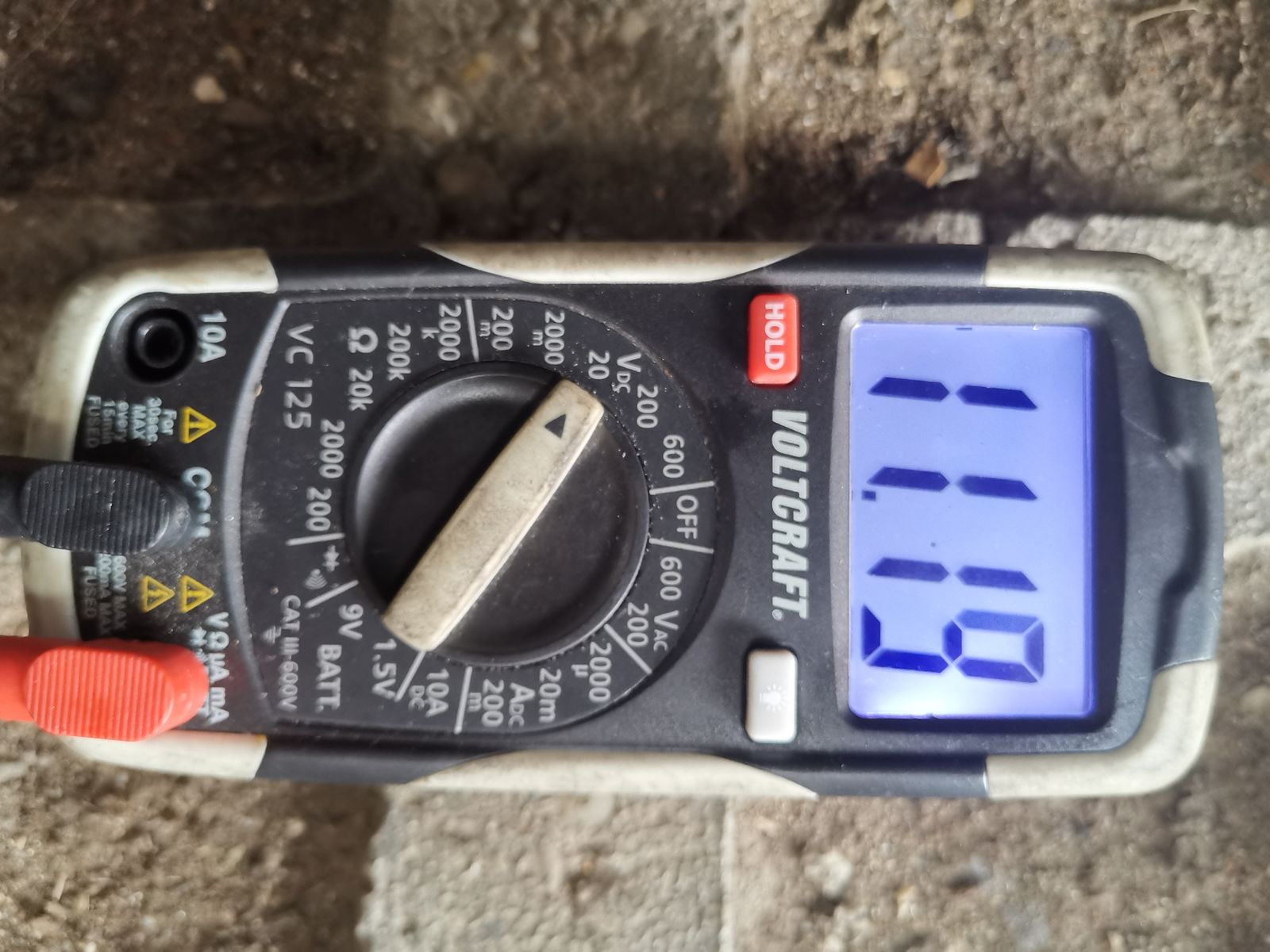

Hallo hakim,
Habe gerade eben nochmal Bilder gemacht!
Beschreibung oben in den bildtiteln.
Vielen dank
Gruß ma.koko
Mit "clock" sicherung
 Dateigröße:  233.62 KB
 Angeschaut:  550 mal
Multimeter schwarz auf Batterie + / multimeter rot auf schwarzes Kabel welches an Batterie - gehen würde
Ohne clock sicherung
 Dateigröße:  421.16 KB
 Angeschaut:  528 mal
Batterie nach ca 7 Tagen standzeit
 Dateigröße:  225.54 KB
 Angeschaut:  523 mal

Du musst das Multimeter auf Strommessung einstellen, nicht auf Spannungsmessung

BeitragVerfasst am : Di, 24. Aug 2021, 10:56    Titel: Antworten mit Zitat
Hallo wolfgang,
Ok danke für den Hinweis!
Für das messen der Batterie passt die Einstellung?
Ich werde mir online wohl eine Anleitung suchen müssen, da ich keine zu dem Gerät habe...
ma.kokoOffline
Anmeldungsdatum: 23.08.2019
Beiträge insgesamt: 26
BeitragVerfasst am : Di, 24. Aug 2021, 17:09    Titel: Antworten mit Zitat
So Smile
Also wenn ich die Anleitung im Netz recht verstehe, wäre das die passende Einstellung....
Und somit wäre auch der Wert im grünen Bereich!
Danke für die ausführlichen Antworten und eure Geduld Smile
 Dateigröße:  258.73 KB
 Angeschaut:  512 mal

ja, so stimmt´s!
