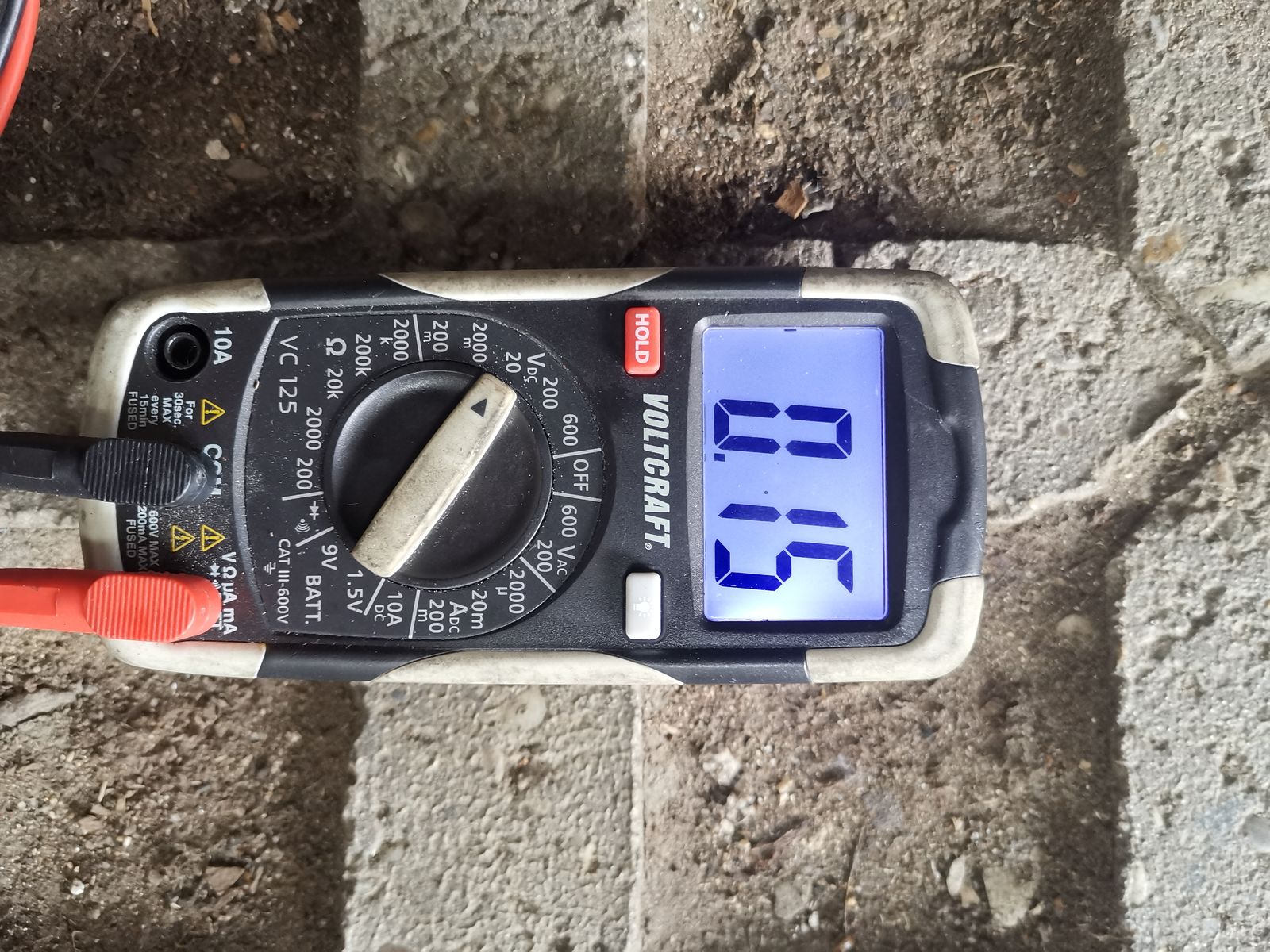

auf welchen Meßbereich war Dein Multimeter denn eingestellt für die Ruhestrommessung? Die Uhr benötigt sicherlich keine 11A, eher 0,11A. Vermutlich warst Du in einem der mA-Anzeigebereiche. Der gemessene Ruhestrom bei gezogener Clock-Sicherung läge dann z.B. bei 0,0016A resp. 1,6mA.
Schau´ nochmal in die Bedienungsanleitung Deines Multimeters. Wenn meine Annahme zutrifft, dann ist bei Deiner 950er alles im grünen Bereich, auch alle anderen Messungen zu Stator, Regler und Ruhespannungsverlust der Batterie.

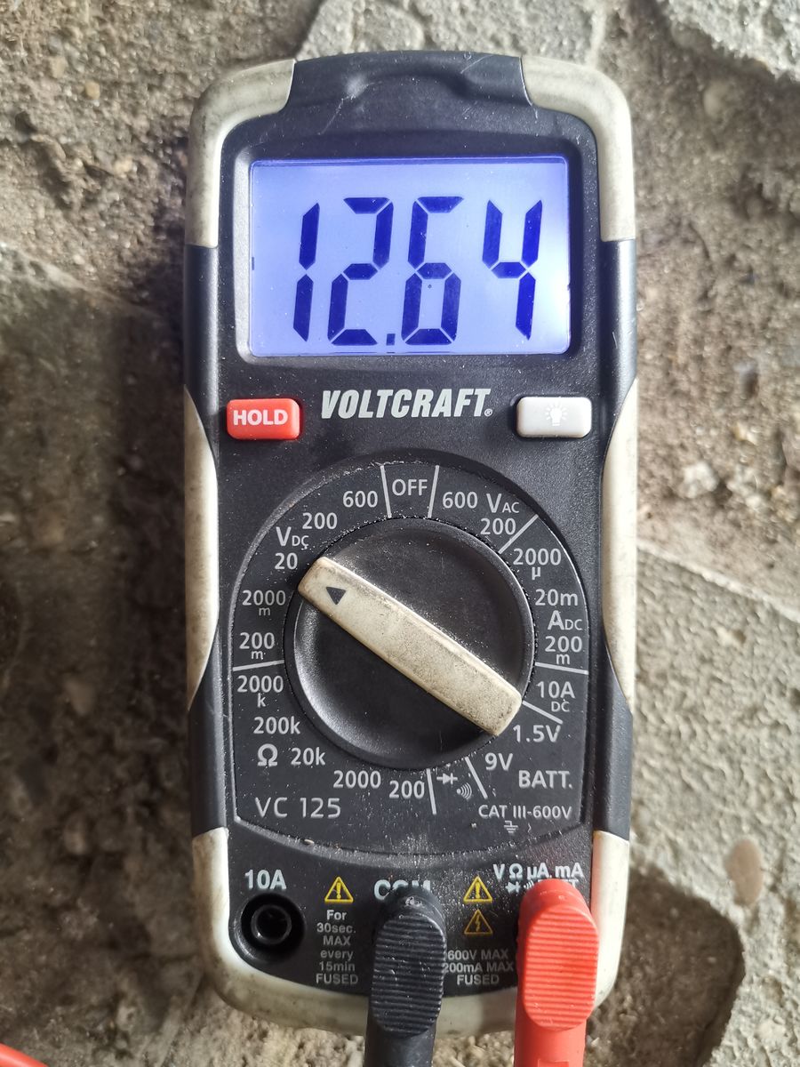

Hallo hakim,
Habe gerade eben nochmal Bilder gemacht!
Beschreibung oben in den bildtiteln.
Vielen dank
Gruß ma.koko
Mit "clock" sicherung
 Dateigröße:  233.62 KB
 Angeschaut:  572 mal
Multimeter schwarz auf Batterie + / multimeter rot auf schwarzes Kabel welches an Batterie - gehen würde
Ohne clock sicherung
 Dateigröße:  421.16 KB
 Angeschaut:  560 mal
Batterie nach ca 7 Tagen standzeit
 Dateigröße:  225.54 KB
 Angeschaut:  545 mal

Du musst das Multimeter auf Strommessung einstellen, nicht auf Spannungsmessung

Hallo wolfgang,
Ok danke für den Hinweis!
Für das messen der Batterie passt die Einstellung?
Ich werde mir online wohl eine Anleitung suchen müssen, da ich keine zu dem Gerät habe...

So Smile
Also wenn ich die Anleitung im Netz recht verstehe, wäre das die passende Einstellung....
Und somit wäre auch der Wert im grünen Bereich!
Danke für die ausführlichen Antworten und eure Geduld Smile

ja, so stimmt´s!
