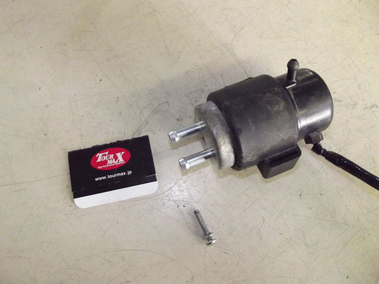

BeitragVerfasst am : Di, 30. März 2021, 8:28    Titel: fehler gefunden.... war das standard problem Antworten mit Zitat
hallo allerseits,
da ich letzten sonntag umbedingt mit meinen alten kumpels rumbolzen wollte, bin ich das thema am samstag nochmal angegangen....
und es war.... die benzinpumpe
die kontakte waren komplett runtergebrannt nach nur 15.000km
denn ich hatte den kontaktsatz schon einmal bei 36.000km vorsorglich erneuert, obwohl er damals noch funktionierte... aber schon schlecht aussah.
jetzt habe ich wieder diese "billigkontakte" für ca.12,-€ eingelötet, weil ich noch welche liegen hatte und es schnell gehen musste. ist ja auch schnell gemacht und evtl. mache ich das jetzt eben bei jedem ölwechsel...:-)
vielen dank für alle gut geneinten ideen und ratschläge, harry... danke für das steuergrät, welches jetzt in meine ersatzteilkiste wandert.
abschließende fehlerbewertung:
anscheinend haben die abgebrannten kontakte noch keinen totalausfall der pumpe bewirkt, sondern im laufe der letzten 3000km zunächst ganz selten und dann allmählich häufiger einen betrieb der pumpe verhindert. tendenziell beim kaltstart.... manchmal aber auch während der fahrt.
wenn sie dann einmal wieder lief, hat es auch meist den ganzen tag lang gehalten...
da hätte ich natürlich auch früher drauf kommen können, da ja dann kein klackern zu hören war... Mad mein kopf hatte sich aber schon auf was elektronisches versteift und ich war nicht mehr unvoreingenommen...
dat ding ballert jetzt wieder... dafür hab ich mir am sonntag ein par andere sachen zerstört.... die sind aber alle offensichtlich... Very Happy
nachbau kontaktsatz hat nur 15.000 km gehalten

Baue um auf Mr.Bean Kontaktsatz. Wenn kein Wasser reinkommt geht niiiiiie wieder was kaputt. Kontaktlos weil eine Lichtschranke verbaut wurde.

BeitragVerfasst am : Di, 30. März 2021, 10:38    Titel: Antworten mit Zitat
ja danke scotty....
mache ich auch wenn meine kontaktsätze alle aufgebraucht sind.
hab jetzt immer noch einen neuen in ersatz...
weitere 30.000 muss sie erstmal aushalten... wahrscheinlich verendet der ofen vorher an allgemeiner verschleißerscheinung.... blink

Der Umbausatz ist nicht teuer, ich würde das sofort machen. Für immer aus dem Kopf ist mehr wert.
