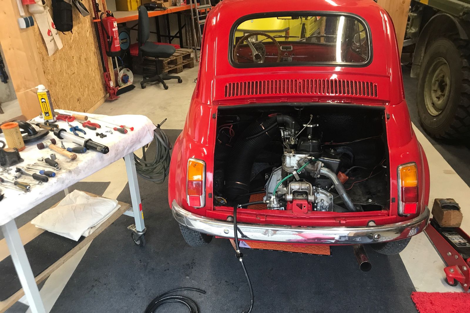

Dabei hab ich doch gerade noch einen zweiten Patienten... ;-)
Aber da weiss ich wenigstens, was die komischen Geräusche verursacht... Lager der Lichtmaschine auf deren Welle hinten auch der Lüfter drauf läuft...
Muss diese Woche jetzt nur noch Ersatzteile jagen, dann rennt er wieder. Hoffe ich... ;-)

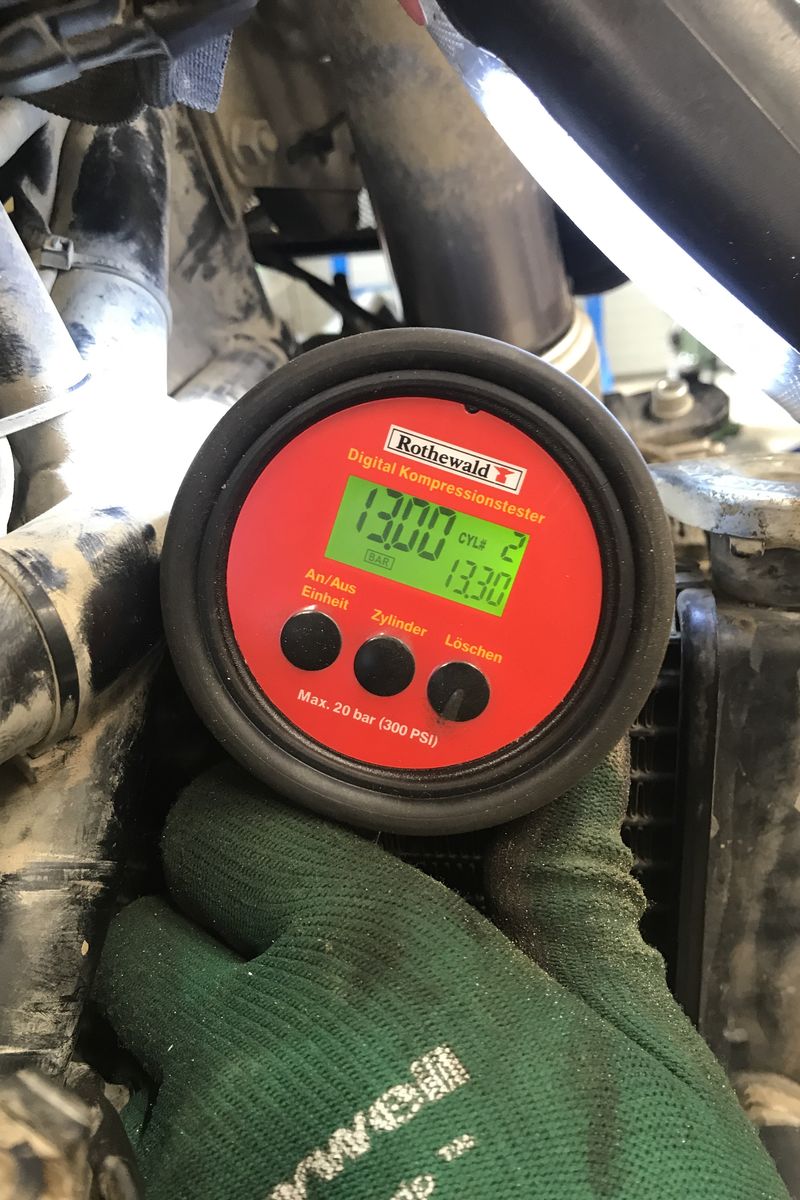

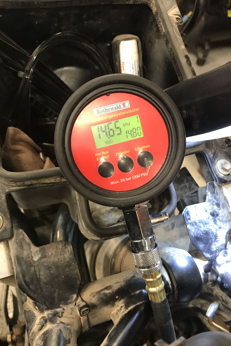

Hallo Hakim,
jetzt habe ich erstmal mein Kompressionsmessgerät zurecht schleifen müssen... Der Adapter passten nicht in den „Kanal“ zum Zündkerzengewinde... war vorne zu dick...
Ach ja... Und beim vorderen Zylinder den Schlauch reinbringen wird nicht zu meiner Lieblingsbeschäftigung... ;-)
Messergebnis:
Hinterer Zylinder: 14,8 im max
Vorderer Zylinder: 13,3 im max
Ich meine: Nicht perfekt, aber auch nicht so schlecht, dass das die Erklärung sein dürfte...
Was meinst du?
Mich wundert immer wieder, wie schön sie im Leerlauf läuft... Wenn ich den Hahn ganz langsam aufmache, läuft sie im Stand (ist halt ohne Last...) wunderbar bis knapp unter 4000 hoch... und dann geht schlagartig die Knallerei los.
Doch CDI...?
Oder doch meine „Riss-in-der-AGA“-Theorie, halt mit unsichtbarem Riss... wacko
Grüsse
ein ratloser Harry...

naja , wenn ich mich dazu melden darf, dann würde ich meinen, dass 1,5 bar unterschied doch eine menge holz sind und ich würde mir schleunigst die ventile ansehen und zwar nicht nur die auslass seitigen ohmy ohmy ohmy ;
und der lc8 vergaser motor mag kein zu fett eigestellt!!!!!!
am besten läuft die kraxn mit der originalen einstellung; einzig die vordere hd gehört der hinteren angepasst; dann sauber synchronisieren und dann läuft die kistn; von einer defekten cdi hab ich bis dato noch nix gehört würde mich schwer wundern;

Ja, 1,5 bar Unterschied sind nicht wirklich perfekt... aber eine Kompression von über 13 bar deutet nicht wirklich auf undichte Ventile hin, oder?
Ich würde da eher auf unterschiedlichen Verschleiß an den Kolbenringen oder sowas tippen...
Ich kann mir nicht vorstellen, dass diese Knallerei nach diesen Messwerten wirklich was mit den Ventilen zu tun hat... Lass mich aber gern vom Gegenteil überzeugen, wenn hier jemand definitiv andere Erfahrungen gemacht hat.

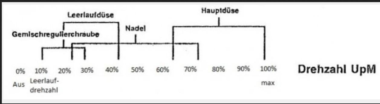

fenek70 @ So, 18. Aug 2019, 22:40 hat folgendes geschrieben:
Und was ich immer wieder auf den Tisch bringen will: Bis ca. 3000 läuft der
Motor wunderbar! Und im Fahrbetrieb merkt man am Motorlauf auch über 4000
keine Aussetzer oder einen Leistungseinbruch!
Es knallt halt wie blöd ab 4000!
Laut mitdenken:
Die Grafik ist alt, das Prinzip müsste aber stimmen.
Wenn man die Grafik Drehzahlbereiche Vergaser interpretiert, müsste bei ca.
3000 die Nadel ins Spiel kommen. Das heisst, jetzt ändern sich die
Strömungsverhlältnisse, es könnte ab hier falsche Luft oder ein
verschmutzter Vergaser dazu kommen.
Du schreibst dass sie im Fahrbetrieb über 4000 keine Aussetzer und keinen
Leistungseinbruch hat, schiesst sie dann nicht?
Hakim hat meiner 76er CB550 mit einem Tipp die Zukunft gesichert.
LiquiMoly Vergaser Sauber bei laufendem Motor direkt in den Ansaugkanal
spritzen. Das knallt, schiesst und raucht das einem Angst wird, hat aber die
Kompression wieder zurück gebracht.
 Dateiname:  DrehzahlbereicheVergaser.JPG
 Dateigröße:  36.57 KB
 Heruntergeladen:  692 mal

Du hast recht, im Teillastbereich kommt die Nadel ins Spiel... Das geht in die Richtung von Norberts Idee mit der Membran...
Wobei eine undichte Membran in Richtung mager geht, eine z.B. gebrochene Nadel aber in Richtung zu fett... Wobei ich dann immer noch nicht verstehe, wie das Gemisch in den Abgastrakt kommt und sich da dann auch noch entzündet...
Egal. Schaden tut’s nicht.
Also Vergaser raus, zerlegen, begutachten und sauber machen. Mal sehen, ob ich das unter der Woche schaffe...
Der kleine Fiat will ja auch wieder laufen...
Gruss
Harry

@harry,
keine panik ohne zusatzinfo ist es eben schwierig punktgenaue infos zu liefern; aber warum wehrst du dich die ventile zu prüfen; ist doch schnell erledigt wenn du die vergaserbatt. ohnehin runter hast; falls?
ein paar fragen die eventuell weiterhelfen: hat es einmal beim starten eine art backfire gegeben?
du schreibst von akras, sieh dir einmal kurz die graphit dichtungen am krümmer verteiler hi. an;
vergaser sitzt fest und manschetten nicht porös? springt sie leicht an? vergasernadel flattert??!!!eventuell verschliessen? wieviele km und seit dem upgrade?
