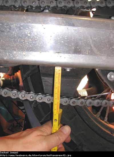

ok, ich denke ich habs nun kapiert blink Rolling Eyes ...ich machs einfach nach deinem Bild und messe von oben bis zur Kette (Kette gedrückt) 6cm....dann klappts auch bei mir Smile
Vielen dank nochmals
Gruss Ralph ph34r

Die Angabe im Handbuch ist (wenn GENAU nach der Zeichnung gespannt wird) absolut FALSCH!!! Jeder kann das Testen, sollte aber mit einer so eingestellten Kette nicht fahren wenn er seine Kati liebt.
Freut mich wenn meine leichtere und idiotensichere (´tschuldigung) Spannmethode eure Arbeit erleichtert. Warum KTM nicht in der Lage ist eine korrekte Beschreibung des Vorgangs zu liefern ist nicht nachvollziehbar.

Ich habe meine Kettenspannung mal kontrolliert. Auf dem Seitenständer gemessen ist sie genau so, wie BS sie beschrieben hat.
Für Leute mit Hauptständer ist diese Messmethode natürlich nicht ideal.
Aufgebockt ergeben sich bei gespanntem oberem Trum genau 5,5 cm. Zum mageren Kettenglied gemessen Wink !
Ungefähr so:

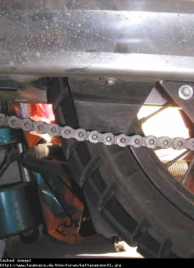

Im Grunde braucht man aber nicht zu messen. Oberkante Kette muß genau an der Unterkante des radseitigen Kettenschutzes sein.
Etwa so:
Gruß Theo
