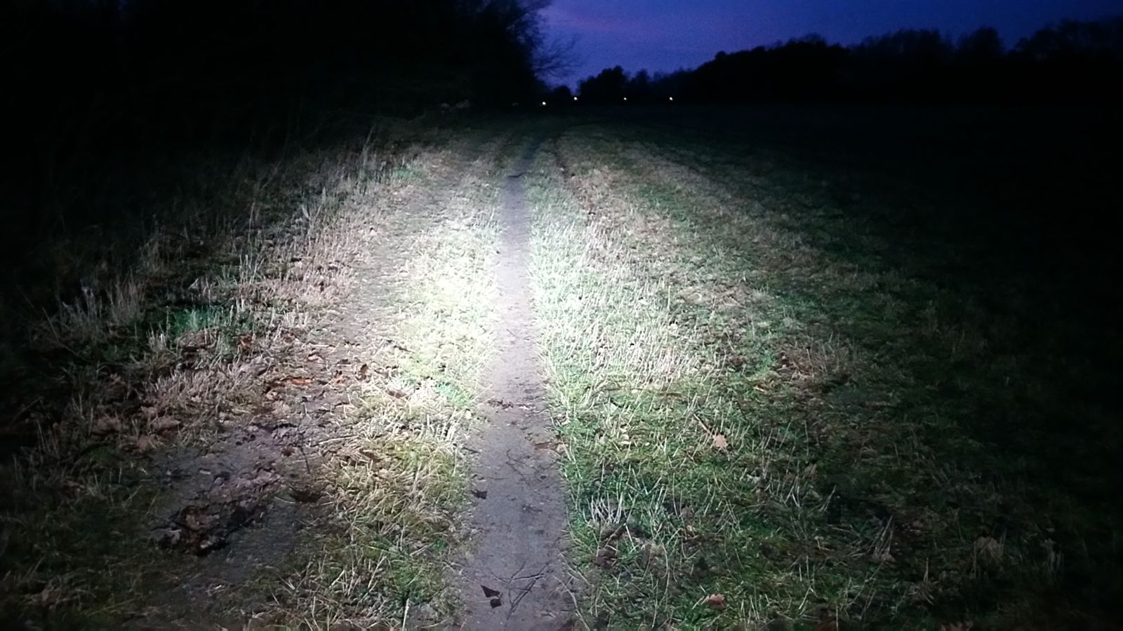

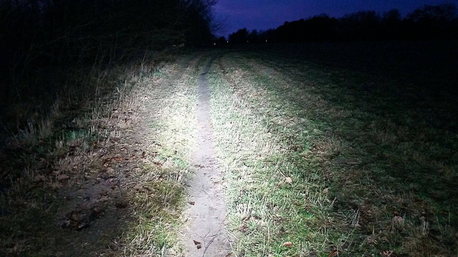

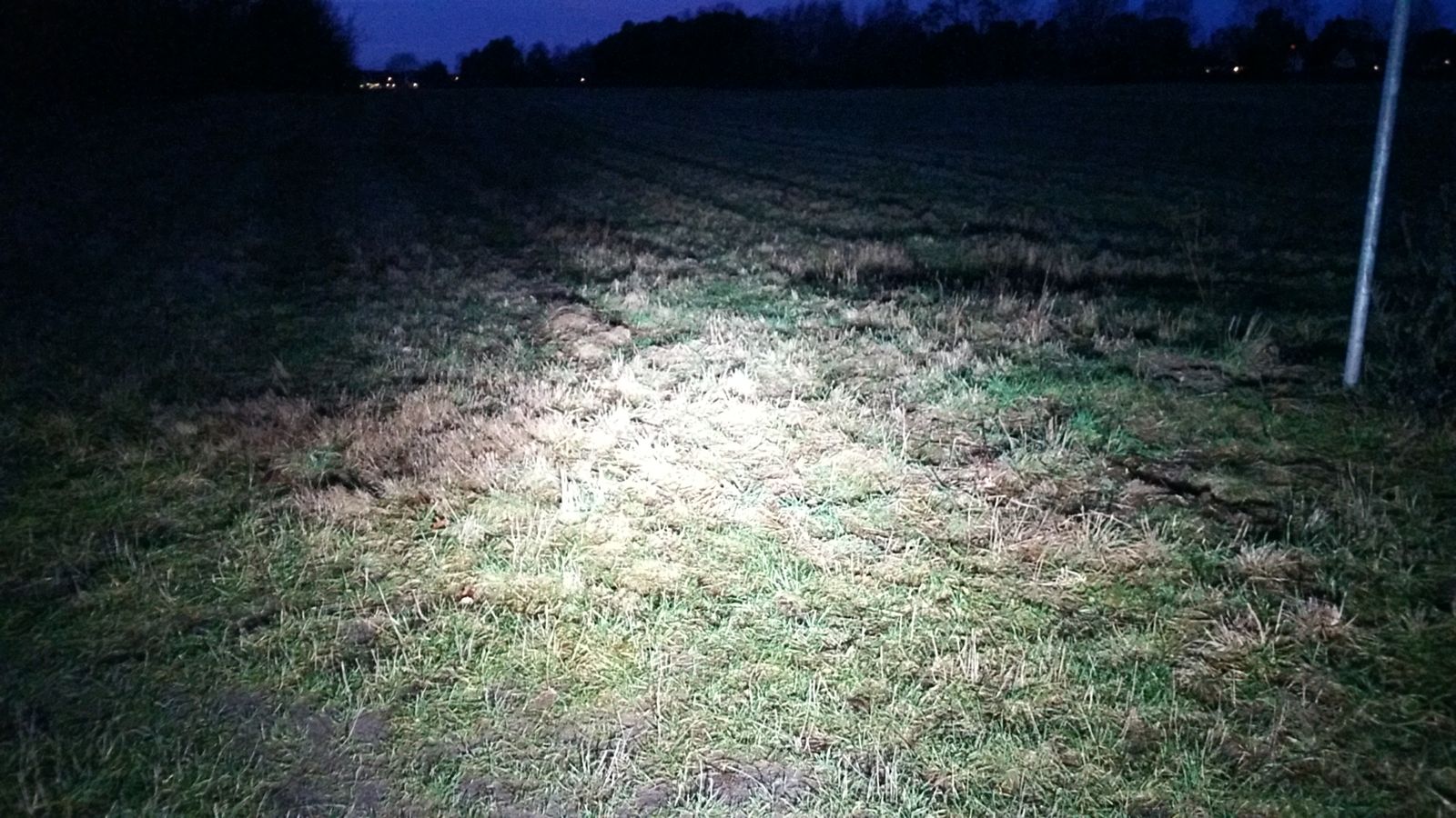

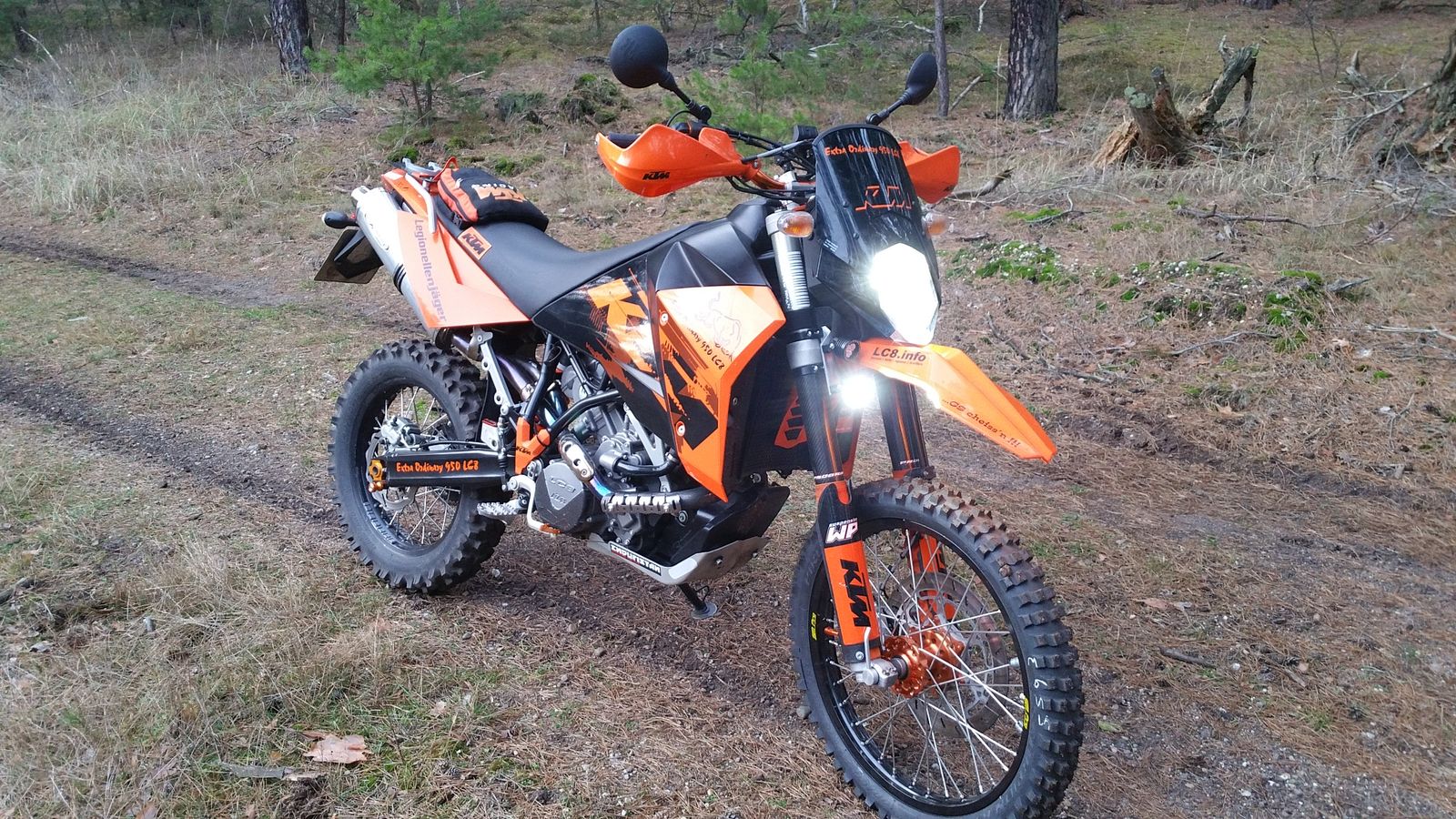

....gleich wird es dunkel
 Dateigröße:  486.28 KB
 Angeschaut:  587 mal
 Dateigröße:  392.1 KB
 Angeschaut:  559 mal
Led Abblendlicht
 Dateigröße:  160.09 KB
 Angeschaut:  535 mal

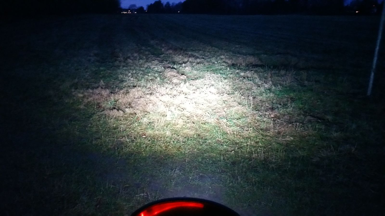

Plus breiten Led 15 Watt Scheinwerfer
 Dateigröße:  303 KB
 Angeschaut:  523 mal
Fernlicht led
 Dateigröße:  222.62 KB
 Angeschaut:  551 mal
Plus 15 watt led spot
 Dateigröße:  303.41 KB
 Angeschaut:  531 mal

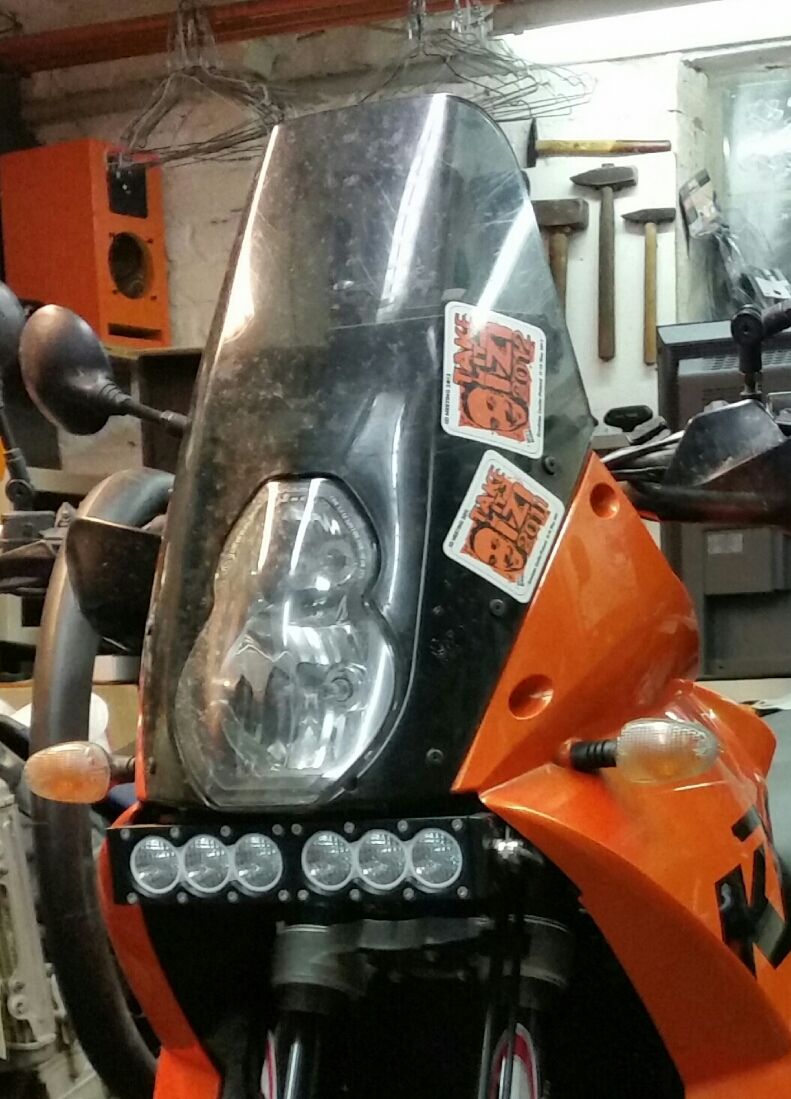

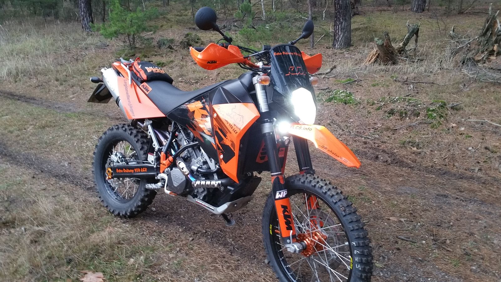

meine Freunde & ich haben alle die gleichen Zusatzscheinwerfer montiert...
bei beiden Adv`s. hab ich die Scheinwerfer mittels Rohrklemmen an den Sturzbügeln montiert (jeweils einen Breitstrahler & einen Flutlicht Scheinwerfer mit 4 Led`s).
bei der SM hab ich aus Platzgründen den Scheinwerfer anstelle des Kühlmittel - Ausgleichsbehälters verbaut. (nur einen Flutlicht)

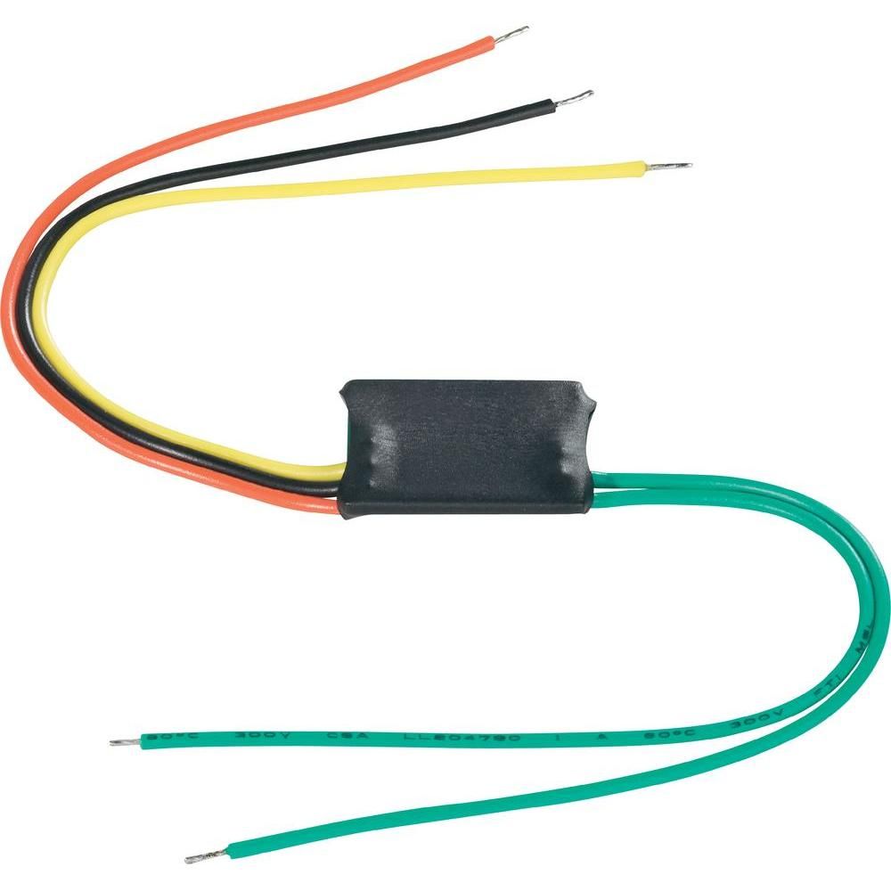

Da ich aber keinen hässlichen Schalter zur Steuerung der Scheinwerfer verbauen wollte, hab ich bei den Mopeds ein Schaltmodul verbaut dass das Tastsignal des Lichthupentasters in ein Schaltsignal "umwandelt"
.....den Lichthupentaster finde ich ohnehin überflüssig!!
bin auch der Meinung dass du ausschließlich LED verbauen solltest, Halogen Leuchtmittel haben zu viel Watt und die Leuchtkraft ist keineswegs vergleichbar mit der eines Led Scheinwerfers!!
Led Flutlicht Scheinwerfer anstelle des Kühlmittel Ausgleichsbehälter
 Dateigröße:  158.96 KB
 Angeschaut:  15201 mal
LED Zusatzscheinwerfer
 Dateigröße:  588.38 KB
 Angeschaut:  551 mal

@lc8lazi: welches Schaltmodul hast du da verbaut? bzw. wie hast du das mit dem Taster gelöst?[/quote]
dazu musst du ein neues Kabel in die linke Lenkerarmatur einziehen und anstelle des 15ers (Zündungsplus) am Lichthupentasters anlöten,
das 56d Kabel vom Taster (Lichthupen +) wird beim Kabelstecker abgetrennt und mit dem "Schaltfolgekonverter" verbunden (ebenso wie das "neue Kabel" vom Taster)
BEIDE Kabel mit jeweils einem der grünen Kabel des Konverters verbinden
....da der Konverter selbst auch versorgt werden muss, verbindest du das rote Kabel mit 15 (Zündungsplus), das schwarze Kabel mit 31 (Masse)
....jetzt bleibt dir noch ein gelbes Kabel vom Konverter übrig, dies ist jetzt bei Betätigung der Lichthupe dein "neues geschaltenes +" (in deinem Fall 55er)
(ich hab anschließend noch ein Arbeitsstromrelais geschalten, muss aber nicht)
....klingt vielleicht verwirrend, ist jedoch sehr einfach zu verbauen!!
(Arbeitsaufwand ca. 1,5 Std.)
...den Konverter gibt es bei Conrad um ca. 5€
 Dateiname:  konverter.jpg
 Dateigröße:  49.91 KB
 Heruntergeladen:  691 mal
