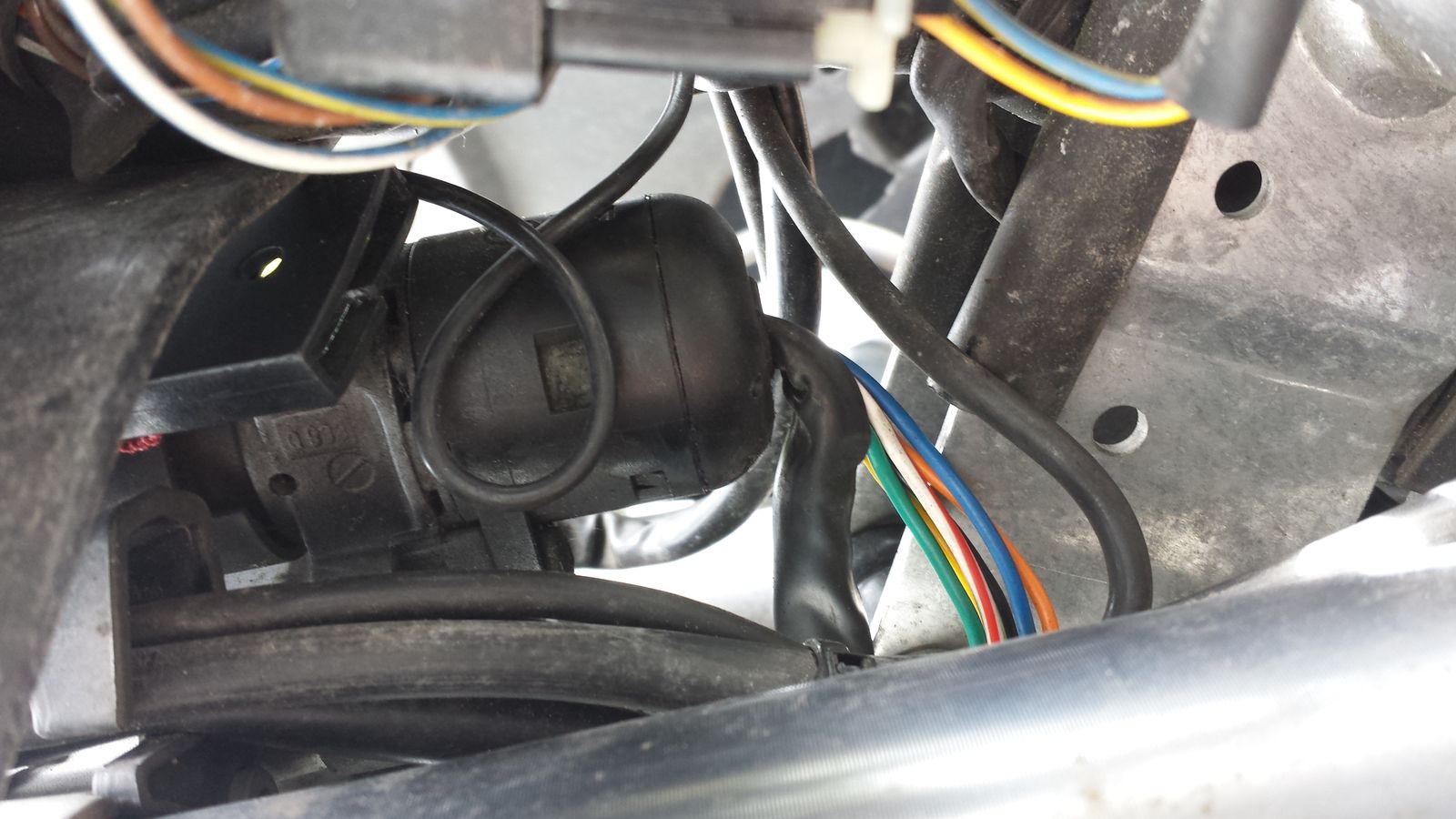

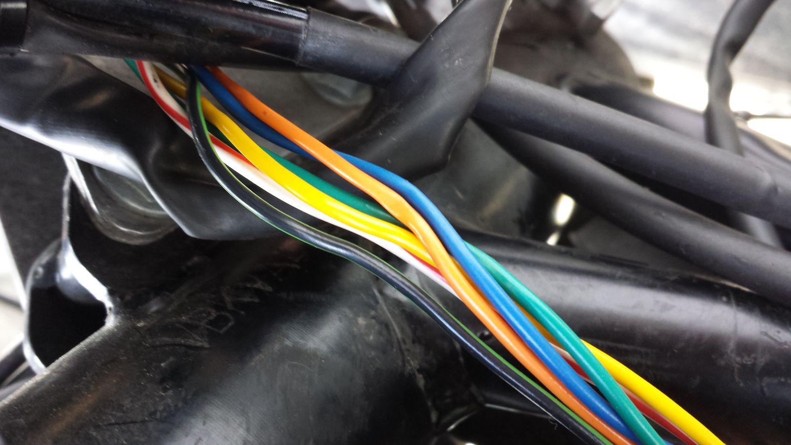

Also:
Habe die Staubfänger abgebaut und die Isolierung um den Kabelbaum, der vom Zündschloß kommt, abemacht.
Bei mir sind da sechs Kabel.
Einen Stecker, wie beim Kretabiker habe ich nicht.
Bei mir gehen da sechs in einen Stecker und zwei wieder raus.
An dem Kabelbaum habe ich zwei Kabel, die wirken "geplättet".
Ein Wackeln und zerren o.ä. hat bei eingeschalteter Zündung keine Veränderung gebracht.
Ausm Bauch würde ich an diesen beiden Kabeln jetzt Flickschusterei betreiben und die mittels anderer Stecker oder so austauschen.
Auf Verdacht.
 Dateigröße:  190.28 KB
 Angeschaut:  415 mal

Hier das Zündschloß
 Dateigröße:  198.19 KB
 Angeschaut:  425 mal

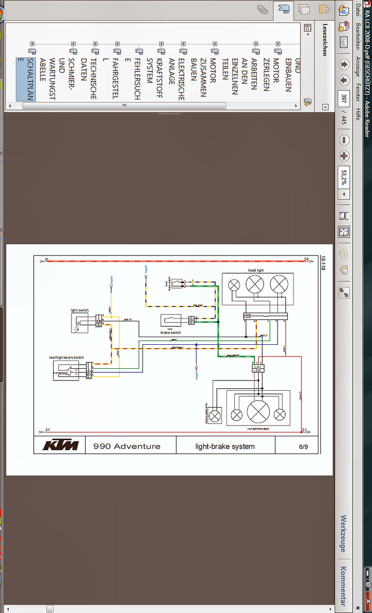

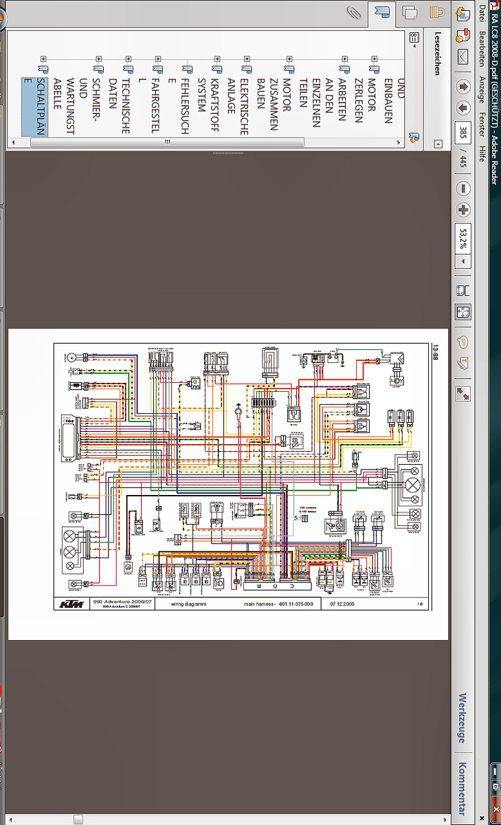

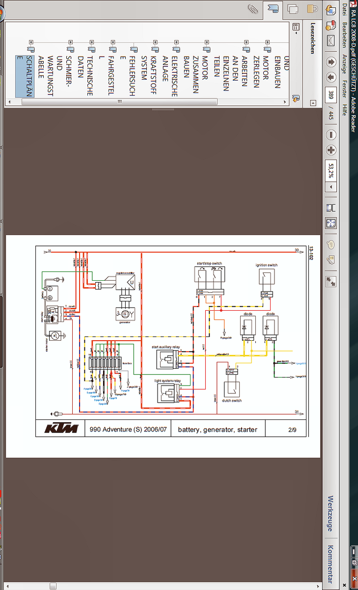

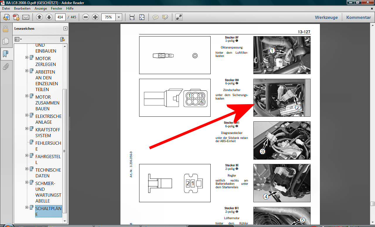

6 Kabel an dem Zündschloß....bei mir sind es 4, wobei 2 den Code tragen, der nötig ist, um das Teil überhaupt zu starten....auf meinen Fotos ist das der schwarze Stecker!
Schwierig von hier aus.... Sad ! Also, ich kann Dir noch den Schaltplan anbieten, von der 990iger ...bis 2007er Baujahr. Also nicht den ab 2007, denn den hab ich bereits hochgeladen. Dieser ummantelte Knick, alle 6 Kabel, direkt am Zündschloß...... wenn Du die bewegst, mit eingeschaltener Zündung....iss ein Unterschied zu bemerken? Oder was Du auch noch machen könntest.....an allen 6 Kabeln vorsichtig zu ziehen, in beiden Richtungen....vielleicht ist eines dabei, bei der die Isolierung länger und länger wird, oder ganz abreißt. unsure

Habe das orange Kabel, das geplättet schien, ersetzt.
Dabei sind ein Stück am Zündschloß und ein Stück am Zündstecker übriggeblieben.
Jetzt springt se wenigstens wieder an. Warum, weiß ich allerdings nicht.
Mit meinen heilenden Händen scheint das ma gar nix zu tun zu haben.
Allerdings zeigt se ab und zu noch immer die Problematik.
Kann an allen Kabeln ruckeln und zuckeln wie ich will.
Das abgetrennte Kabel habe ich untersucht.
Keine einzige Litze gebrochen.
Ergo: Noch immer nicht weiter.
