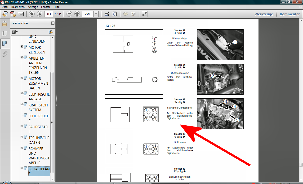

6 Kabel an dem Zündschloß....bei mir sind es 4, wobei 2 den Code tragen, der nötig ist, um das Teil überhaupt zu starten....auf meinen Fotos ist das der schwarze Stecker!
Schwierig von hier aus.... Sad ! Also, ich kann Dir noch den Schaltplan anbieten, von der 990iger ...bis 2007er Baujahr. Also nicht den ab 2007, denn den hab ich bereits hochgeladen. Dieser ummantelte Knick, alle 6 Kabel, direkt am Zündschloß...... wenn Du die bewegst, mit eingeschaltener Zündung....iss ein Unterschied zu bemerken? Oder was Du auch noch machen könntest.....an allen 6 Kabeln vorsichtig zu ziehen, in beiden Richtungen....vielleicht ist eines dabei, bei der die Isolierung länger und länger wird, oder ganz abreißt. unsure
