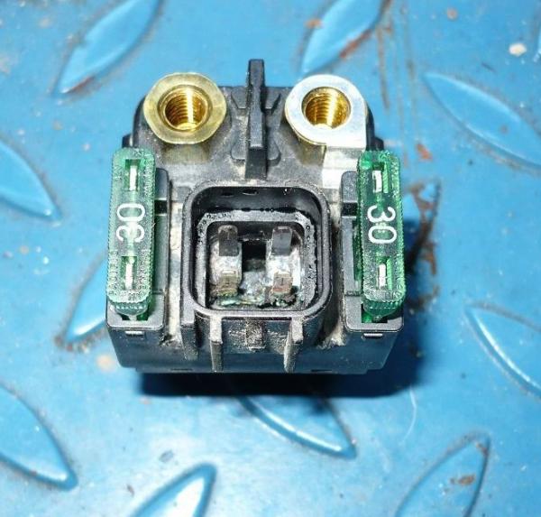

kann viel sein; bei mir warens die gleichen symptome, letztendlich wars das starterrelais. da waren die kontaktstifte korrodiert. hab ich auf den ersten blick auch nicht gesehn. erst als ich einen der stifte in der hand hatte, wars mir bewusst. die abdekcung ist halt nicht 1100%ig wasserdicht, und jedesmal reinigen oder regenfahrten kommt dort was hin. is halt so....

Kurzer Zwischenstand: Hab eben mal das Relais ausgebaut. Sah von aussen quasi jungfräulich aus.
Als ich den Stecker abziehen wollte hab ich mich schon gewundert, warum das so schwer geht.
Beim Abziehen kamen mir dann schon die ersten Kontaktteile entgegengebröselt.
Das Ganze sieht so aus:
Image 12325
Image 12326
Morgen kommt das neue Relais.
Was sagen denn eure Erfahrungswerte, gammelt das auch im Stecker oder nur die Pins am Relais?
Der dürfte ja etwas schwieriger auszutauschen sein...?

Es gammelt auch am Stecker, aber den hab ich in 100000Km nicht erneuert. Kontakprobleme am Stecker hatte ich nie. Einfach bischen reinigen und wieder aufstecken.

Hatte genau das gleiche letztes Jahr und eine volle Odysee damit hinter mir. Nach getauschter Batterie, Kabelbaumkontrolle und Werkstattkosten von über 500 Euro habe ich dann auch das Teil für 5 Euro getauscht und alles lief wieder.

Ach ja, Smocky, wir reden hier von dem Startrelais 60011058000 für 44,90 Euro. Keine Ahnung was dir dein Händler da für 5,-- Euro vertickt hat.
