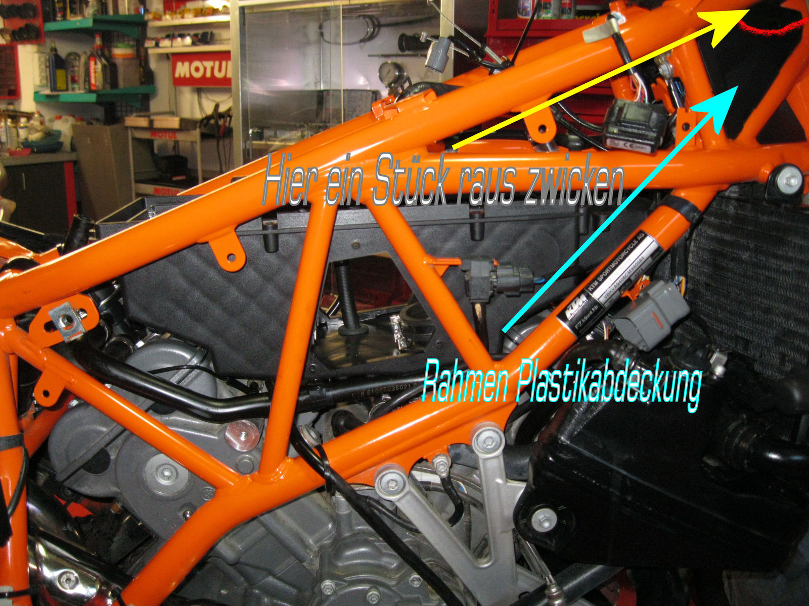

Kann sein das es auch am Relais liegt, sicherlich! Ich würde als erstes die Zündung einschalten (vorher die rechte Hamsterbacke ab, dann kommt man besser ran, auch ggf wegen dem Starter-Relais) und dann mal heftig am Kabelbaum hin und her "nackeln". Wenns ein Bruch ist, dann reagiert die Elektrik oftmals wieder kurzzeitig.
Der Bruch entsteht durch die Klemmung an der Plastikabdeckung des Rahmens...das Kabel wird bei jeder Lenkerbewegung gezogen oder gestaucht. Am Besten sofort ein Stück aus der Abdeckung mit einem Seitenschneider raus zwicken, sodaß sich die Kabel frei bewegen können!
 Dateigröße:  433.84 KB
 Angeschaut:  660 mal

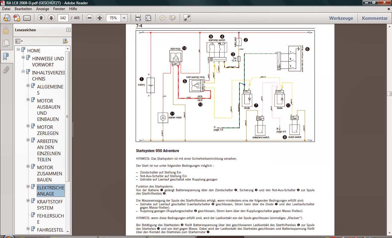

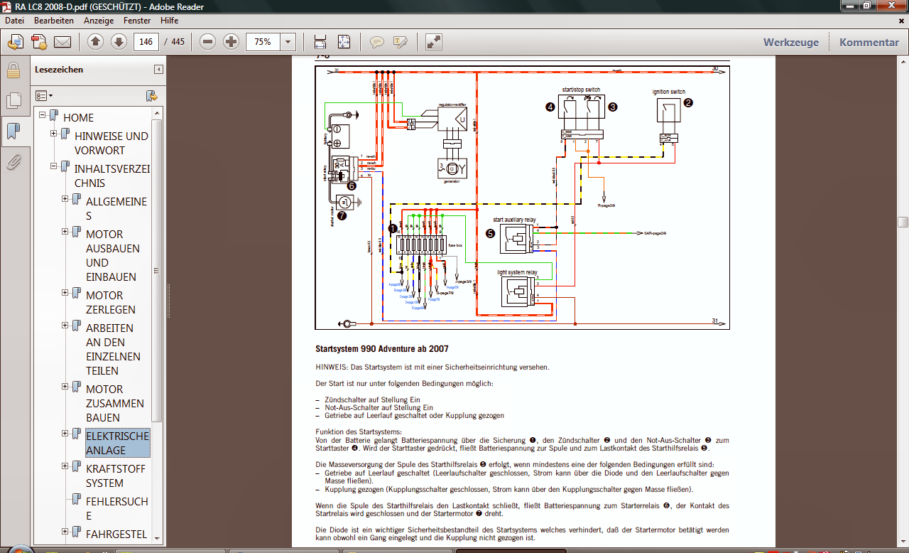

Die Schaltpläne 950/ 990 ums Zündschloß sind unterschiedlich!
 Dateiname:  2013-06-19_210649.png
 Dateigröße:  170.1 KB
 Heruntergeladen:  776 mal
 Dateiname:  2013-06-19_210740.png
 Dateigröße:  174.98 KB
 Heruntergeladen:  714 mal

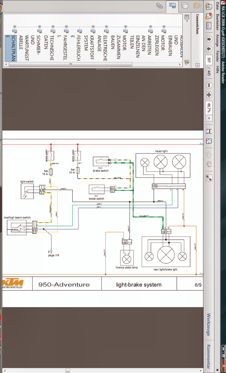

kretabikerOffline
Anmeldungsdatum: 01.09.2008
Beiträge insgesamt: 6067
BeitragVerfasst am : Mi, 19. Jun 2013, 20:11    Titel: Antworten mit Zitat
Was ich aus den Schaltplänen der 950 erkennen kann: es sind 3 Kabel (eigentlich 4, wenn man den Batterie-Plusanschluß mitzählt....gebrückt???) die aus dem Zündschalter kommen. Starterkabel, Bremslicht und Licht-Kabel....kann also genauso ein Kabelbruch am Zündschalter sein....!
 Dateiname:  2013-06-19_215400.png
 Dateigröße:  261.75 KB
 Heruntergeladen:  782 mal

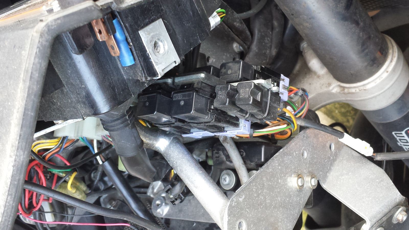

Ich habe mal versucht, zu ergründen, woher dieses "Knistern oder so kommt.
Es handelt sich um 4 kleine Kästen.
Die haben einen lila Deckel.
Sie befinden sich unterm Cockpit (unter der Tachoeinheit).
Es handelt sich um die großen vier Kästen; nicht die beiden kleineren daneben.
Da gehen ne Menge Kabel rein.
So aber erst mal nix vom Zündschloss.
Hm.
Da erst mal gucken?
Weiß ja nicht mal, um was es sich bei den Kästen handelt.
 Dateigröße:  272.8 KB
 Angeschaut:  673 mal
