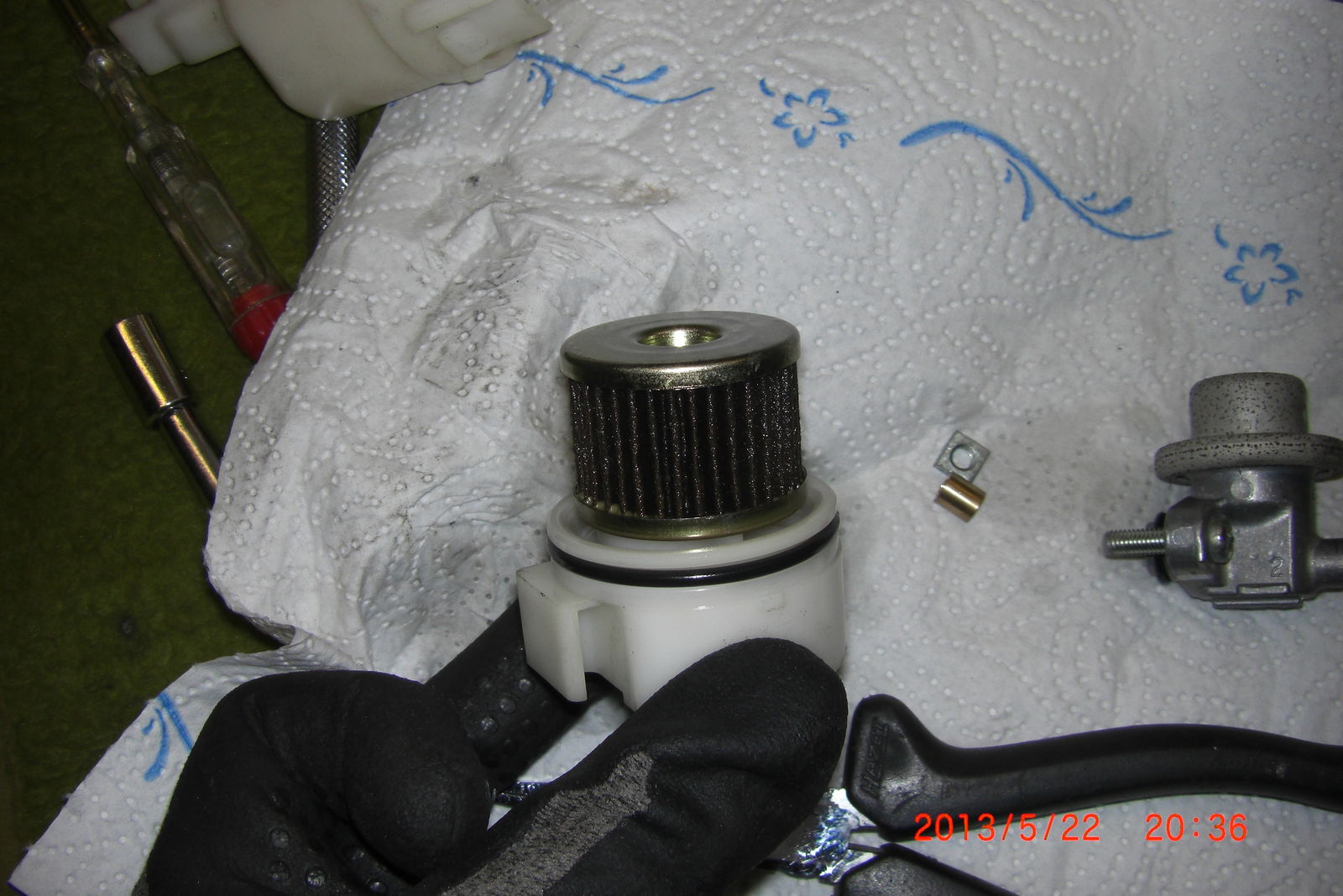

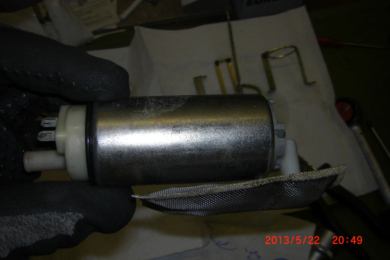

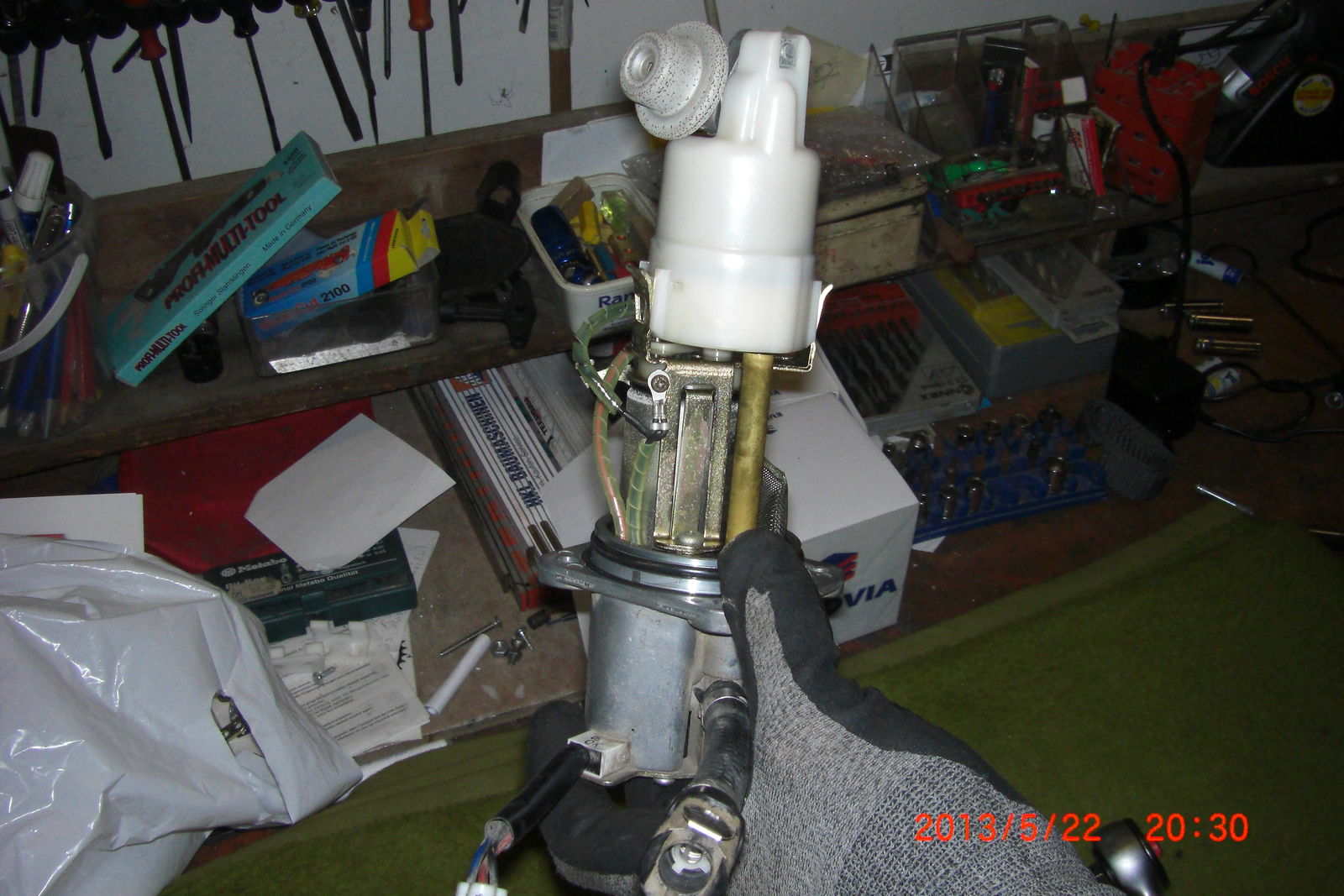

So, mal wieder zurück zum Thema: 990er BP
(vielleicht könnte ein Mod mal den 950 er Schrott - ich meine natürlich die Beiträge zur 950er BP - Laughing mal hieraus verschieben)
Habe heute mal das Teil auseinandergebaut. Ist gar nicht so kompliziert, wie es auf den ersten Blick ausschaut. Die Pumpe könnte man u.U. auch unterwegs zerlegen, um evtl. die Filter reinigen zu müssen. Macht halt nur wesentlich mehr Aufwand, und auf die ganzen O-Ringe sollte man aufpassen. Was ich aber vermutet habe, daß die Filter total dicht sind, konnte ich so erst mal nicht feststellen. Die Pumpe selber sieht auch nicht viel anders aus, als die Pierburg von meiner damaligen AT.
Hier mal ein paar Bilder für die, die das Teil noch nicht gesehen haben.
Weiß jemand, ob die Pumpe bei Anlegen von Spannung jetzt munter vor sich hin pumpen müßte? Ach ja, so ganz erschließt sich mir noch nicht der Sinn von dem runden Metallteil ganz oben. Jemand ´ne Idee?

Die Pumpe hat ja nur Plus und Minus Anschluss, also sollte sie auch lospumpen, sobald Du zwölf Volt anlegst. Habs aber noch nie ausgetestet. Die Filter sehen recht dicht aus, soweit man es von hier beurteilen kann. Das runde Teil ist der Druckregler für die konstanten 3,5 bar.
P.S.: Im Advrider Forum ist CJ dran, eine günstigere Ersatzpumpe auszutüfteln: http://www.advrider.com/forums/showthread.php?t=422042
Er meint im Frühlig hätte er eine Losung (aber da der Frühling dieses Jahr ausfällt, könnte es noch etwas dauern wacko )

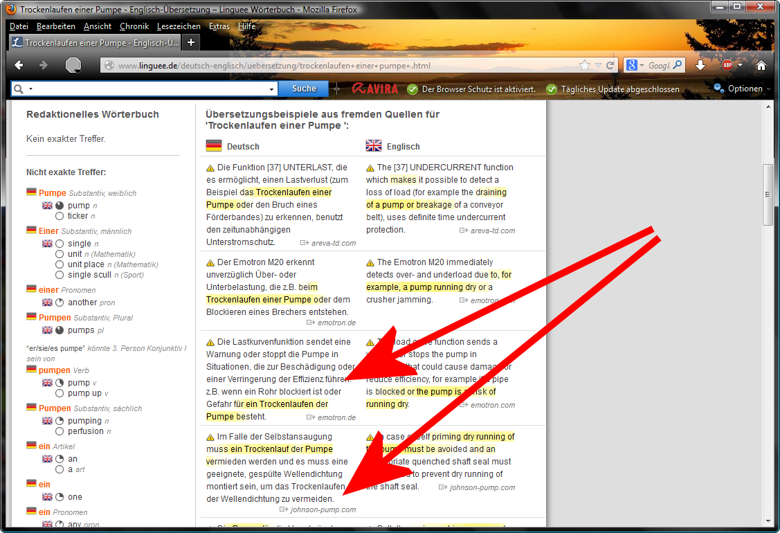

Vorsicht! Ich kann mich aus meiner "aktiven" Zeit als Elektriker noch erinnern, dass gesagt wurde, eine Pumpe sollte nur kurz ohne die Flüssigkeit laufen. Leider vergessen warum....! unsure
(möglicherweise wegen der Pumpenräder...mechanische Abnützung)
kretabikerOffline
Anmeldungsdatum: 01.09.2008
Beiträge insgesamt: 6067
BeitragVerfasst am : Do, 23. Mai 2013, 6:17    Titel: Antworten mit Zitat
Da haben wir es Smile :
