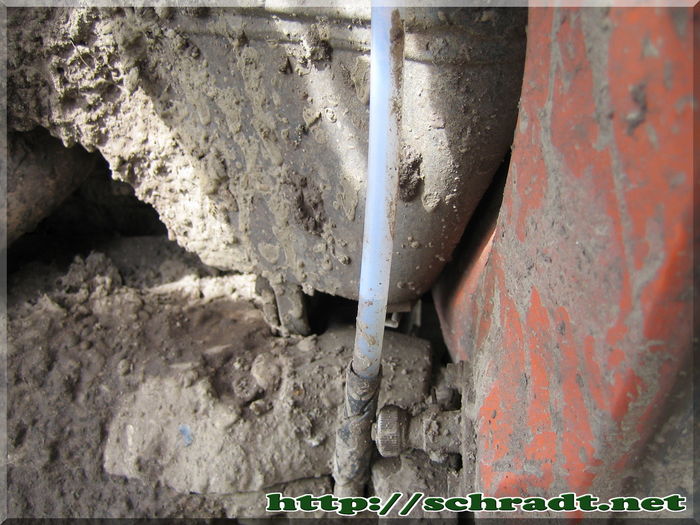

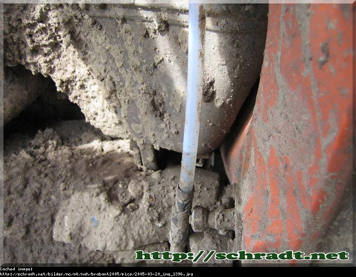

BeitragVerfasst am : Mo, 21. März 2005, 23:33    Titel: Antworten mit Zitat
@Schneema: Und, kann man nen Füllstand am Tank erkennen?
Ich hab mal provisorisch nen PTFE Schlauch als Anzeige verbaut. Auf dem Bild ist noch genau 0,5l in den Tanks.
Oben an der höchsten Stelle der Hamsterbacke mit der Tankentlüftung verbunden. Funktioniert onroad prima, aber wenn man die LC8 hinlegt, läuft der Sprit munter aus. Also keine Dauerlösung...
Ich glaub ich werd den Schlauch an der Kühler Oberkante Enden lassen und da ein manuell zu betätigendes Ventil anschrauben, so dass man vor dem Ablesen erst nen Niveauausgleich veranlassen muss. Die Anzeige düfte eh erst unter 5l Tankinhalt interessant werden. So wie gestern, als ich bereits 45km auf Reserve unterwegs war.

BeitragVerfasst am : Di, 22. März 2005, 21:17    Titel: Antworten mit Zitat
Den Lack abzukratzen hat schon jemand an der LC4 versucht.
Siehe http://www.ktm-adventure.ch/22umbauten/01b...tand/index.html
Die schradt'sche Variante finde ich aber auch nicht schlecht. Mann müsste weiter oben am Tank einen zusätlichen Nippel anbringen und den Ableseschlauch damit verbinden. Wer traut sich Very Happy
@Schradt
Ist das Teil offroad nicht etwas exponiert?
Gruss Fabi

BeitragVerfasst am : Mi, 20. Apr 2005, 19:30    Titel: Antworten mit Zitat
Fabi hat folgendes geschrieben:
@Schradt
Also es ist offenbar stabiler als der Verbindungsschlauch zwischen den Tanks, denn als ich ein Schaf mit so etwa 120km/h gekillt habe (teuer, teuer,... ), hat es den Verbindungsschlauch zerrissen, aber den PTFE Schlauch nicht Wink
