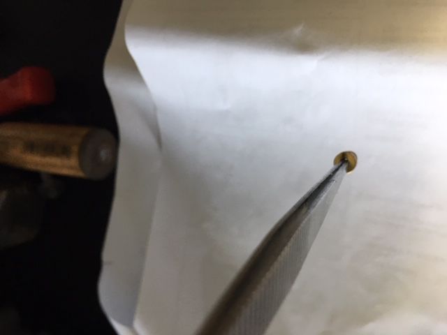

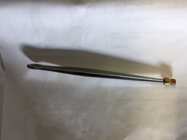

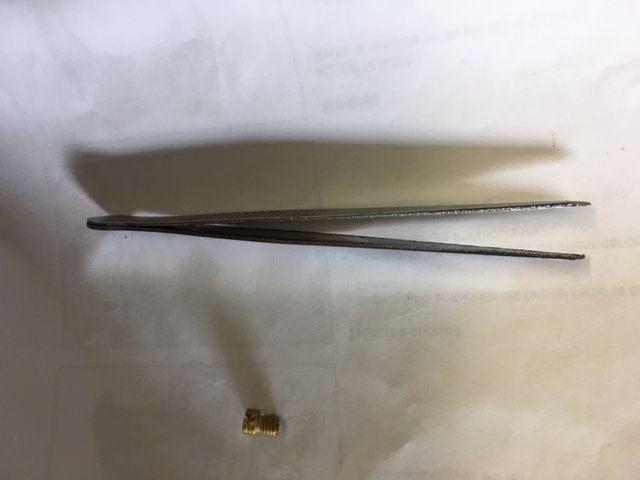

na gut dann meine methode
 Dateigröße:  23.96 KB
 Angeschaut:  576 mal
 Dateigröße:  20.26 KB
 Angeschaut:  584 mal
 Dateigröße:  23.39 KB
 Angeschaut:  587 mal

hat bei mir nie geklappt, bin wohl zu zitterig Laughing
