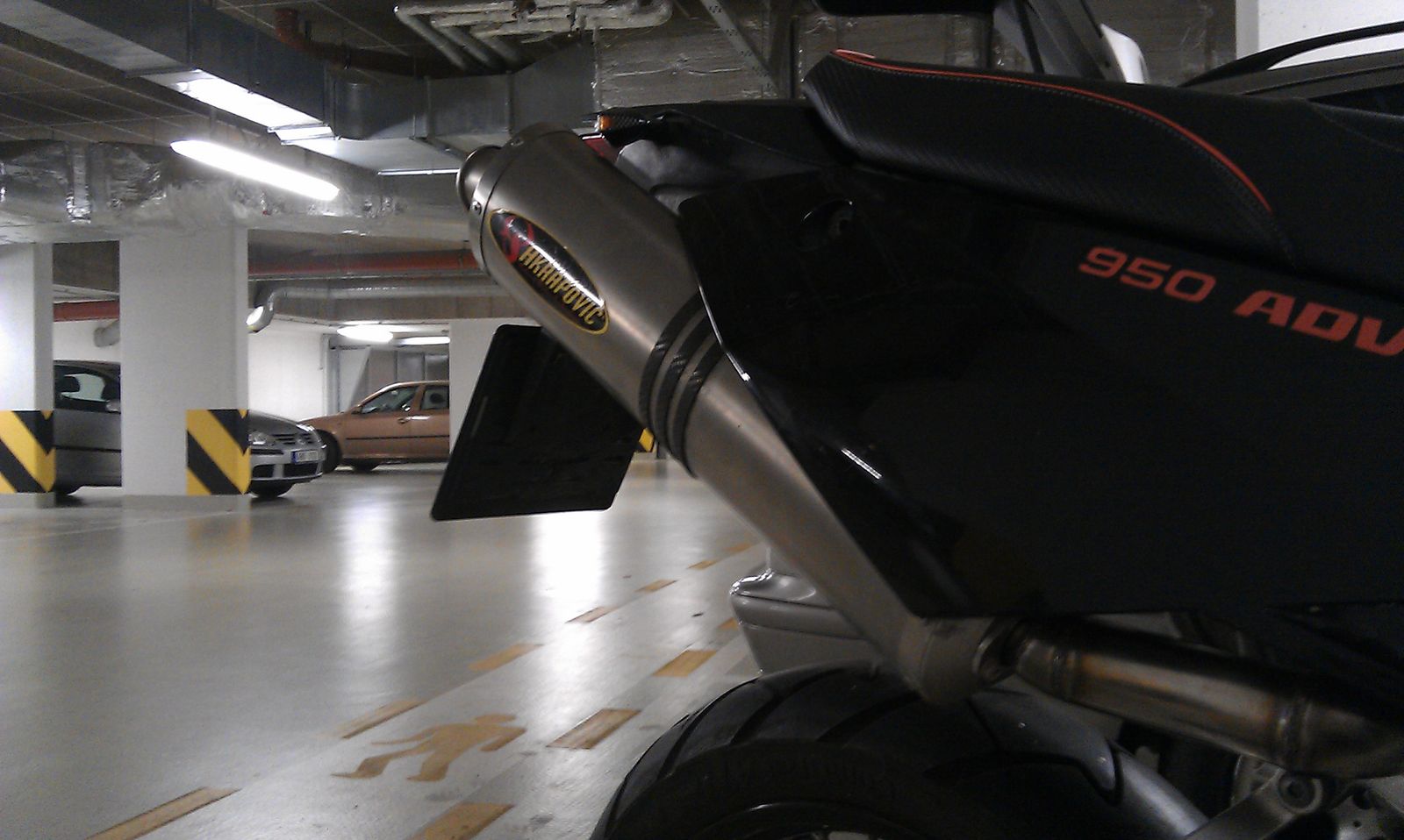

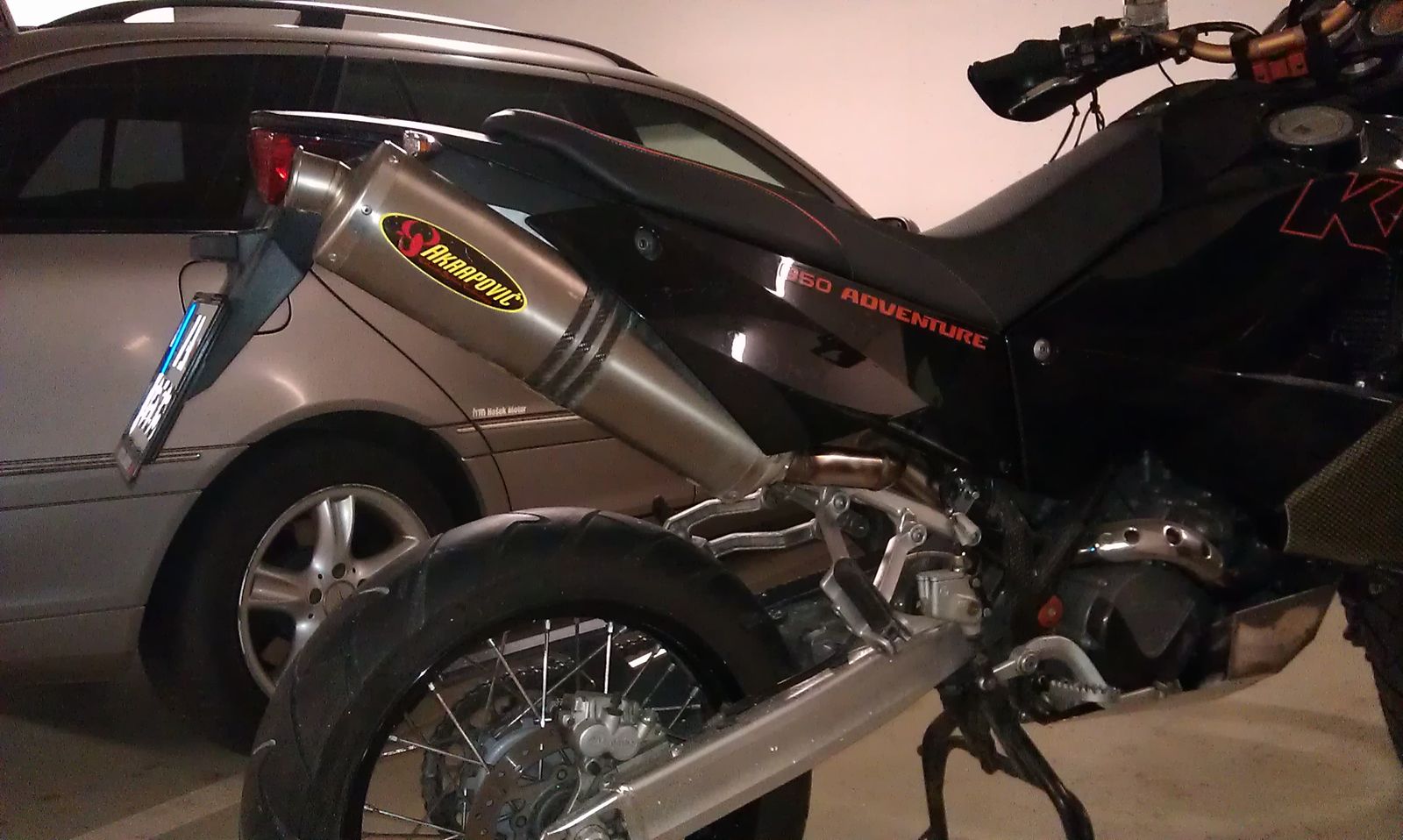

@ Alpenfan: du musst die Hinterverkleidung abnehmen, dann beide Dampfer (wann hast du die originallen - dann pass auf auf die drei schrauben), dann Untersitz Rahmen abnehmen und original 2in2. In die 2in2 sind Zwei Ringdichtungen - die brauchst du fur meine 2in1.
Dann Untersitzrahmen zuruck schrauben. Dann 2in1 mit die Dichtungen, und dann Verkleidung zuruck, und das ist alles.
Ich mache es in 1 Stunde. (aber ich habe es schon vielmal gemacht). Fur Dich 2 Stunden :-)

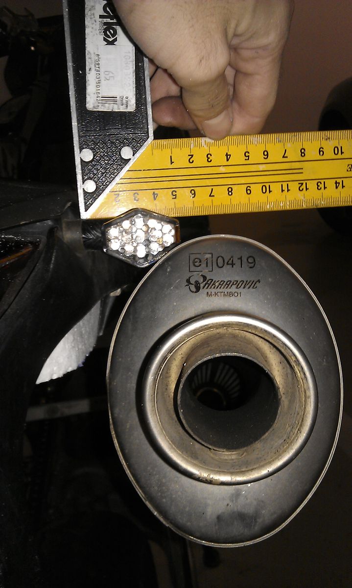

Es past auch mit die KTM/TT/Hepco Koffertrager. Nur du musst ein Miniblinker haben... sehe die Fotos:
ich mache es noch 1cm niedriger, also mehr raum fur Blinker - aber doch nicht die Standard

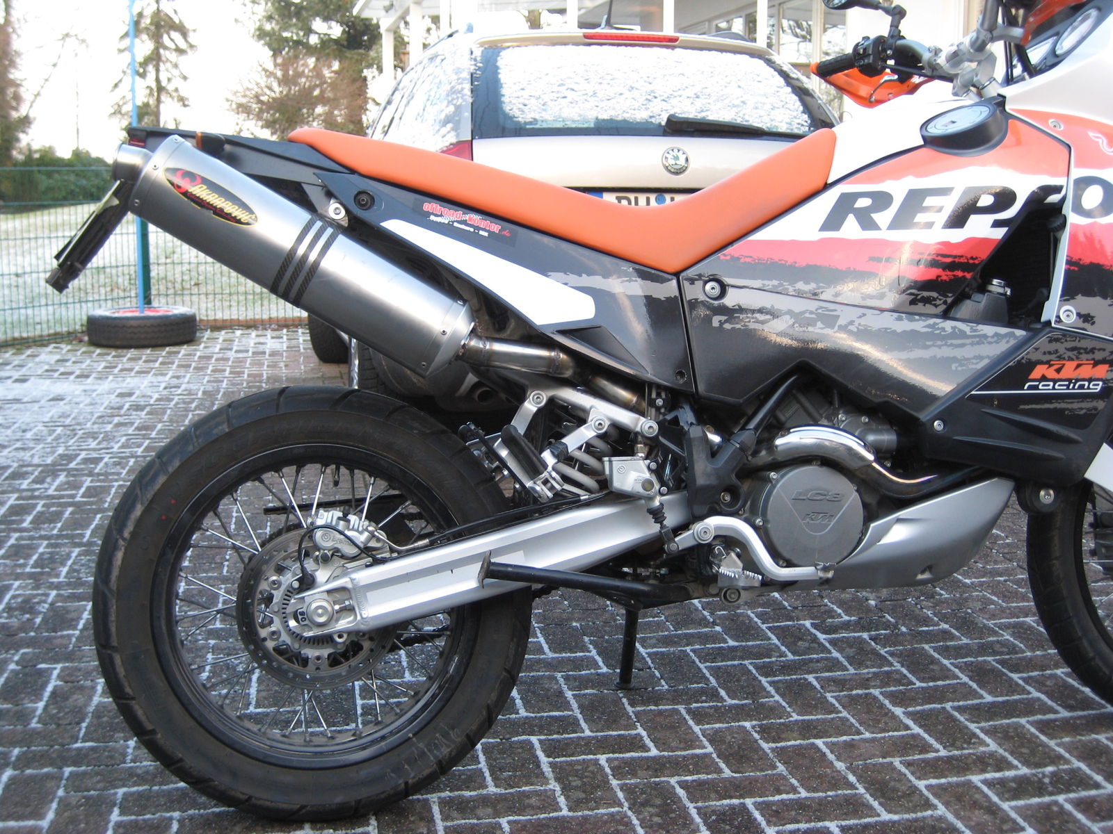

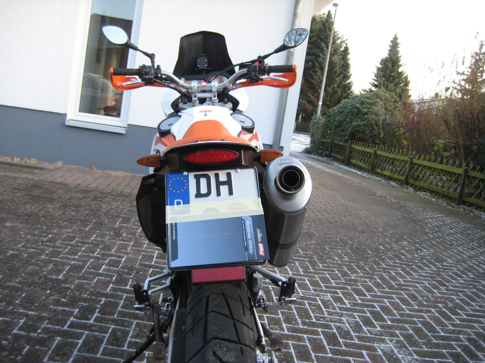

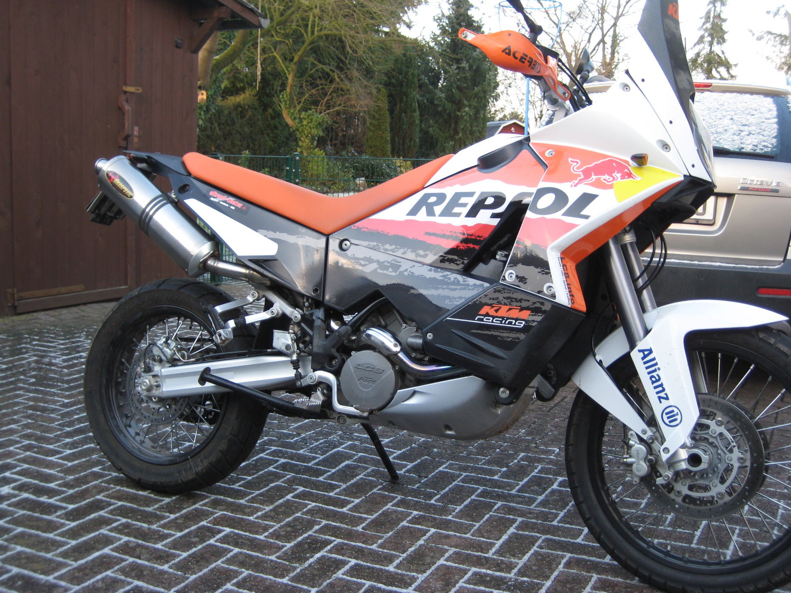

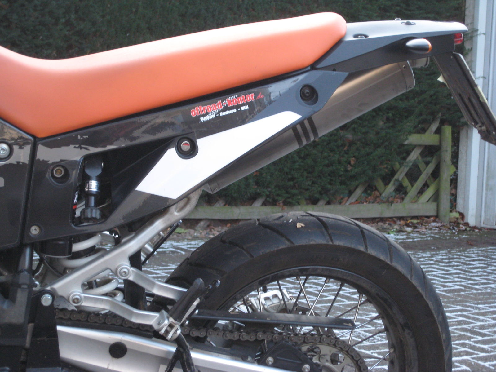

Also hier mal ein paar Bilder´s.
Da der Dämpfer einfach saulang ist, wird es wirklich eng mit dem Blinker. Aber ich denke so ist es absolut in Ordnung. Der Dämpfer sitzt etwas weiter aussen als im Originalzustand, daher muß die Carbonschelle an der der Dämpfer hängt gedreht und von Aussen an die Rahmenhalterung geschraubt werden.
Die Seitenteile hatte ich schon vorher gecuttet, wirkt also noch einmal anders.
Der Montageaufwand hält sich in Grenzen, ich hatte das Glück, das alle Schrauben super aus den Dämpfern gingen. Ich habe die Grafitdichtringe am Übergang zum Krümmer durch neue ersetzt. Ich habe Originale genommen, 10 Euro das Stück. blink Gibt es aber auch bei Tante Luise, dann 6 Euro.
Subjektiv ist das Moped nicht lauter geworden, obwohl nur noch ein Dämpfer vorhanden ist. wub

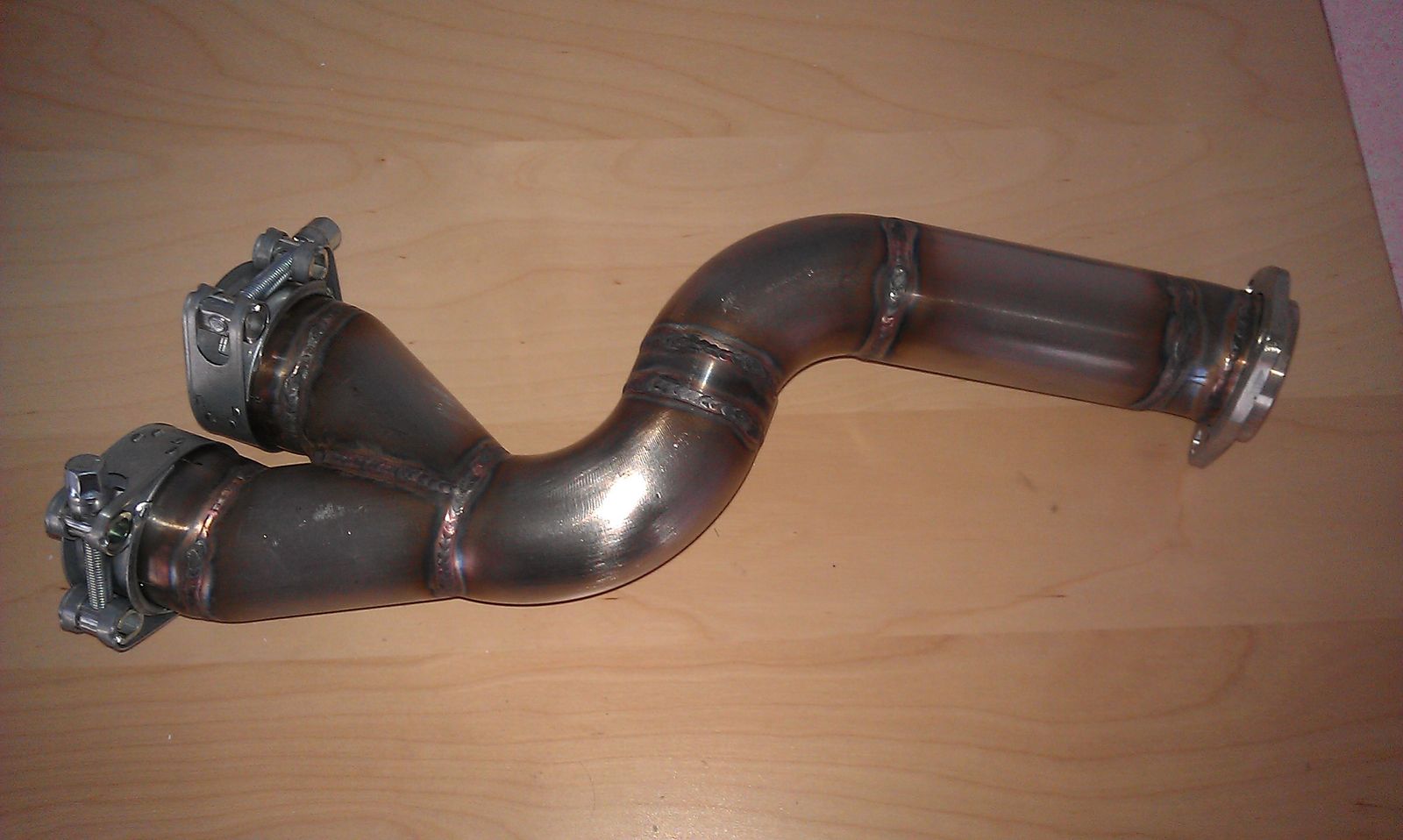

ich habe da 2mal 2in1 gleich lieferbar.
Beide passt fur Original und Akrapovic Oval (3 Schrauben bolt-on).
Es ist notig nur Miniblinker hinter haben, und das ist alles.
Preis ist 179EUR inclusive die Versand.
Jemand interessiert?
