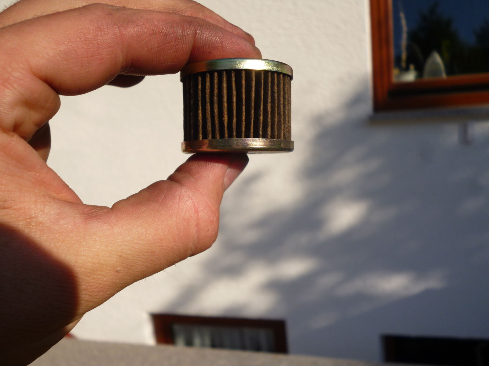

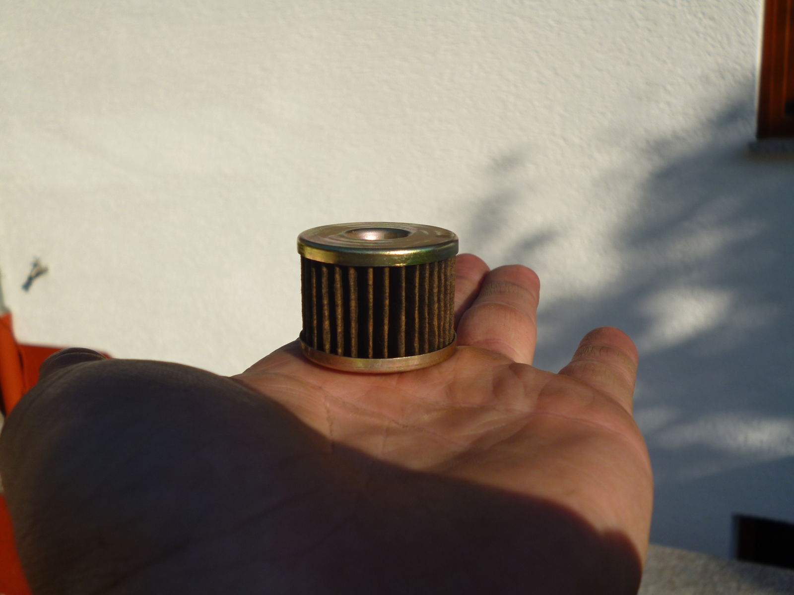

habe die Pume mal raus und den Filter angeschaut (Bilder unten)... für meine Begriffe ist der Filter io. (ca. 55000 km) ich denke die Verfärbung ist nochmal und kommt vom Sprit ---> was meint ihr dazu ?
Die Aussetzer treten definitiv nur dann auf, wenn die Aussentemp >25 Grad beträgt und man die @ recht flott bewegt...
Bitte mal eure Meinung zu dem Filter... ich glaube nicht das diese Symptome von einem "verdreckten" Filter kommen können, weil ich der Meinung bin, dass dann die Probleme immer vorhanden sein müssten oder ?!?
---> Fazit wird wohl ne neue Benzinpumpe her müssen blink

PS: auch bei meinem freundlichen "Tankspender" haben wir neue Filter in die Benzinpumpe eingebaut (die Pumpe ist etwa 40.000 km gelaufen) und konnten feststellen, dass nun wieder deutlich mehr Druck im Kessel ist Cool
--> Ich werde jetzt dazu über gehen, die Filter der Benzinpumpe alle 20.000 zu wechseln... verspreche mir davon eine lägere Lebenszeit^^
