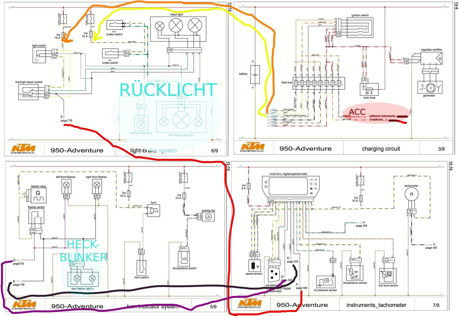

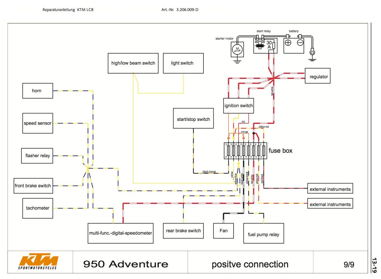

Den Fehler von Noha mit der raus fliegenden Licht Sicherung und auch ggf. ein teilweiser Ausfall des Tachos kann ich ja nachvollziehen
ABER ACC FLIEGT WEGEN RÜCKLICHT RAUS - GLAUBE ICH NICHT !
Denn wir sprechen ja hier nun mal über physikalische gesetzmäßigkeiten und nicht über Esoterik.
Und wenn wir uns mal den Stromlaufplan (+12V) zur Hand nehmen (Masse ist in dem Fall ohne Bedeutung) sieht man, dass es keinen einzigen Abzweig hinter der Sicherung mehr gibt, die nur annähernd in den Bereich des Hecks geht (wenn Originalzustand).
Die Vergaserheizung fehlt auf meinen Plänen, aber auch mit Ihr gibt es kaum Parallelverläufe die evtl. ein Kabel zum Heck als Kurzschlusskontakt haben könnten (wobei ich diesen Fehler noch nicht mal 100% Ausschließen will) aber definitiv kann es nicht ausschließlich an einem Rücklicht/Heck liegen.
 Dateigröße:  105.66 KB
 Angeschaut:  687 mal
grobe Verlaufsübersicht:
 Dateigröße:  237.81 KB
 Angeschaut:  668 mal

das mit dem Rücklicht als Ursache kann ich mir auch nicht vorstellen, aber man lernt nie aus. Ich würde wie bereits geschehen zuerst das Zumo umklemmen, waren da eventuell die Kontakte des Halters recht nass und haben so einen Kurzschluss verursacht? Irgendwer hat mal geschrieben das die Halterung auch ohne Gerät einen Stromverbrauch haben soll.
Und ausserdem hast Du selbst schon was von 5 Ampere Absicherung des ACC geschrieben und im Schaltplan von Hotfire steht auch 5 A drinnen, Du schreibst aber vo einer defekten 10 A Sicherung, nur mal so, vor Dir die Karre abfackelt.
