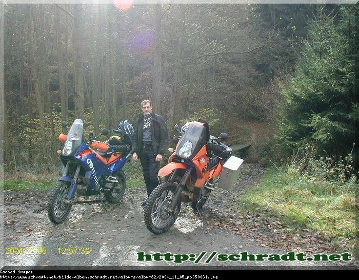

Oder die low cost Variante, so wie Gerben einfach ein Brett quer auf die Gepäckbrücke schrauben, Reifen drauf und Packtasche rein. Hat über 1000km gehalten am Wochenende und verbrutzelt ist bloß Humus an den Krümmern Very Happy

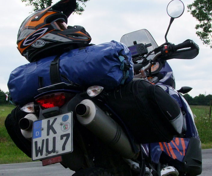

Wollte einfach nur damit sagen,dass ein anderer Auspuff vielleicht die bessere Lösung ist .
Trotz straff gespannter Taschen hab ich immer noch genug Platz zwischen
Seitenteil und Auspuff . Der Auspuff wird nicht mehr heiß und mein Möppi ist
ca. 6 kg leichter als mit Originalpott .
